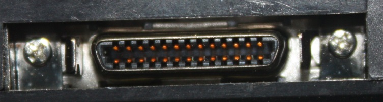

Der Controller ist der Multi-IO Chip PC87338VJG Nach den Angaben die ich Netz finden konnte würde sic folgende Pinbelegung ergeben: FLOPPY PIN BEZ LPT PIN BEZ 1 +5V 2 INDEX 2
Der Controller ist der Multi-IO Chip PC87338VJG Nach den Angaben die ich Netz finden konnte würde sich folgende Pinbelegung ergeben: FLOPPY PIN BEZ LPT PIN BEZ 1 +5V --- 2 INDEX 2 3 +5V --- 4 DRVS 10 DR1 5 +5V --- 6 DSKCHG 6 DSKCHG 7 RES 18 GND 8 READY --- 9 MEDIA 19 GND 10 MOTE 11 MTR1 11 REDWC 14 DENSEL 12 DIR 16 DIR 13 RES 20 GND 14 STEP 17 STEP 15 GND 21 GND 16 WDATE 12 WDATA 17 GND 22 GND 18 WGATE 13 WGATE 19 GND 23 GND 20 TRK00 3 TRK0 21 GND 18 GND 22 WPT 4 WP 23 GND 19 GND 24 RDATA 5 RSATA 25 GND 20 GND 26 SIDE 15 HDSEL Für die Eingangssignale MSEN0 und MSEN1 sowie das Ausgangssignal DRATE0 des Multi-IO Controllers konnte ich keine Verbindung zur Floppy finden. In einigen Tabellen wird statt Pin 6 (DSKCHG) Pin 8 (READY) der Floppy mit Pin 6 (DSKCHG) von LPT verbunden. Welche von beiden Varianten sollte verwendet werden ?. Woher kommen die +5V für die Pin's 1,3 und 5 der Floppy oder werden diese nicht versorgt?. Wie heißt der Stecker im Anhang und woher kann man ihn beziehen
Gisbert schrieb: > Wie heißt der Stecker im Anhang und woher kann man ihn beziehen Sieht aus wie MDR (mini delta ribbon)...
Gisbert schrieb: > Der Controller ist der Multi-IO Chip PC87338VJG > In einigen Tabellen wird statt Pin 6 (DSKCHG) Pin 8 (READY) der Floppy > mit > Pin 6 (DSKCHG) von LPT verbunden. Welche von beiden Varianten sollte > verwendet werden ?. Hängt vom Diskettenlaufwerk ab. Früher hatten die Diskettenlaufwerke Jumper, mit denen man die Pinbelegung für verschiedene Computersysteme umstellen konnte. Probiere aus. > Woher kommen die +5V für die Pin's 1,3 und 5 der Floppy oder werden > diese nicht versorgt?. Externes Netzteil? PS/2-Anschluss?

Alle Verbindungen vom LPT-Port mit Ausnahme von GND gehen zum Multi-IO Controller. Siehe Anhang.
Gisbert schrieb: > Alle Verbindungen vom LPT-Port mit Ausnahme von GND gehen zum Multi-IO > Controller. Siehe Anhang. Das gilt nur für den normalen 25- pol SubD. Du hast einen 26-poligen MDR Stecker. Also einen Pin mehr. Also aufschrauben und nachschauen und durchmessen. fchk

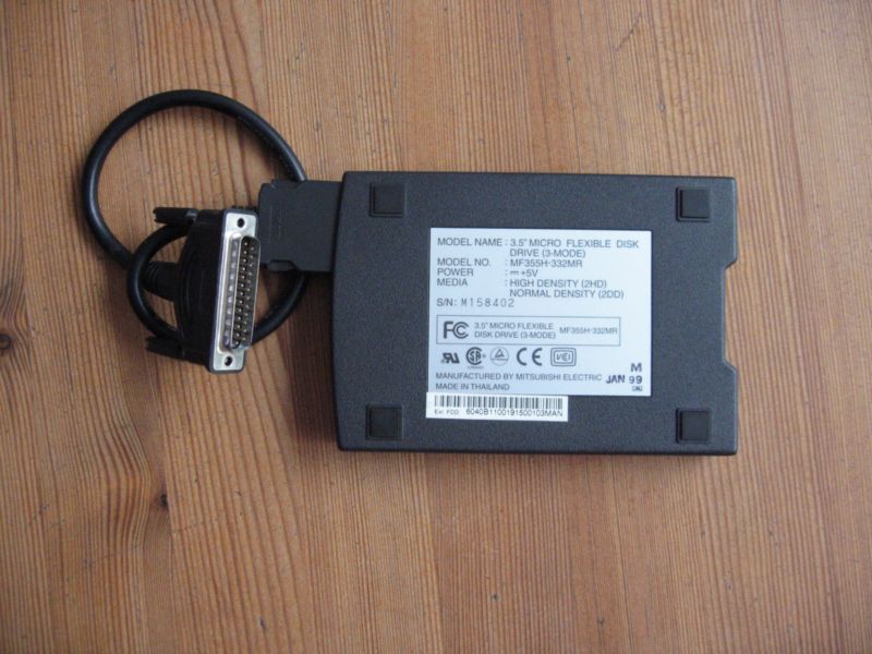

Hi Gisbert, ich denke das was du suchst sieht so aus. Falls du Interesse hast, schick mir ne PN.
