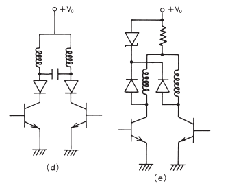

http://www.weigu.lu/a/pdf/MICEL_B3_Schrittmotor.pdf Im zusammenhang mit Schrittmotoren, wird nie von der EMK Spannung geredet. Woram liegt das ist sie so Winzig? Trotz der pro schritt schnellen Beschleunigung? Trotzallem habe ich mir gedacht, die EMK Spannung ist mal positiv und mal negativ. die Diode ist als mal in Durchlass und mal in Sperrichtung. Das würde doch jetzt dazu führen, dass extrem viel Energie in den Freilaufdioden verschossen wird. Und der Rotor stark gebermst werden würde. ist die EMK spannung beim Schrittmotor immer kleiner der durchbruchspannung an der diode?

in deinem link, wird nichts über die EMK Spannung ausgesagt?... Mir geht es hauptsächlich um die Unipolare Variante, da die EMK ja an jeder spule mal positiv und mal negativ ist, sodass die emk spannung in durchlassrichtung ist! Meine Frage nochmal, ist der wicklungswiderstand so groß, dass das vernachlässigbar ist. Hier die immer gewünschte Zeichnung :-) http://www.elektronik.nmp24.de/?CNC_Experimente:Schrittmotoren (der blaue schaltplan mit den dioden)

Jan R. schrieb: > ...Unipolare Variante, da die EMK ja an > jeder spule mal positiv und mal negativ ist... Unipolar = EINE Polarität (je Spule) Bipolar = ZWEI Polaritäten (je Spule) Du solltest dich also mal entscheiden was du nun genau willst:-)
Bei unipolarem Betrieb läßt sich ein Schutz auch mit Z-Dioden bzw. Snubber Netzwerk machen. Die einfache Diode als Schutz bremst, da die EMK hauptsächlich in der Motorspule verheizt wird.
Welcher von den gezeigten Schaltungen entspricht denn deine? MfG Klaus
Jan R. schrieb: > Trotzallem habe ich mir gedacht, die EMK Spannung ist mal positiv und > mal negativ. die Diode ist als mal in Durchlass und mal in Sperrichtung. Dann kannst Du eine Transil nehmen, die begrenzt in beiden Richtungen.
Helge A. schrieb: > Bei unipolarem Betrieb läßt sich ein Schutz auch mit Z-Dioden bzw. > Snubber Netzwerk machen. > > Die einfache Diode als Schutz bremst, da die EMK hauptsächlich in der > Motorspule verheizt wird. gibt es Z dioden, die in beide richtungen eine hohe durchbruchspannung haben?
http://www.reichelt.de/Ueberspannungs-schutzdioden/2/index.html?&ACTION=2&LA=2&GROUPID=3000 sortieren nach bidirektional.
