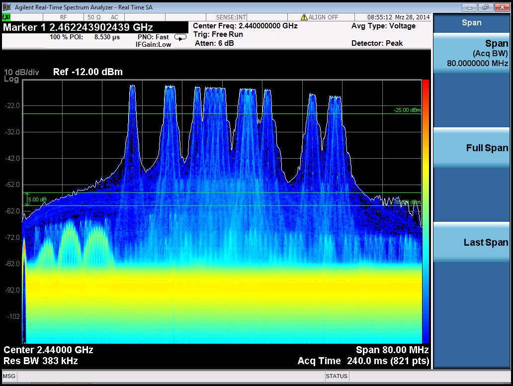

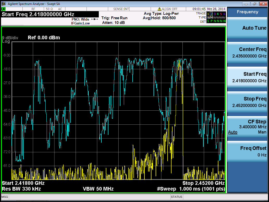

Steffen schrieb: > Was ist der genaue zwischen einem real time spek und dem "normalen" > Spektrumanalysator.. Ich hab mal ein paar Screenshots von einem gepulsten Signal gemacht. Links der "klassiche" Sweep-Analyser-Mode (gelb: sample detector, blau: peak detector) und rechts das gleiche Signal im Real-Time-Mode. Viele Grüße, Volker
