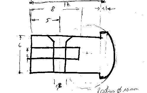

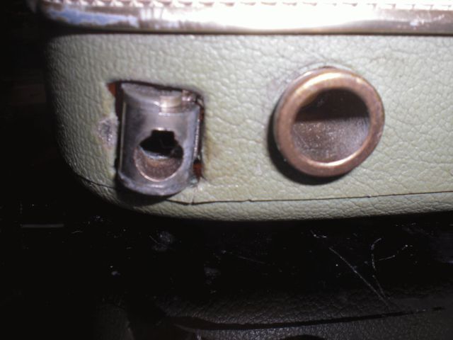

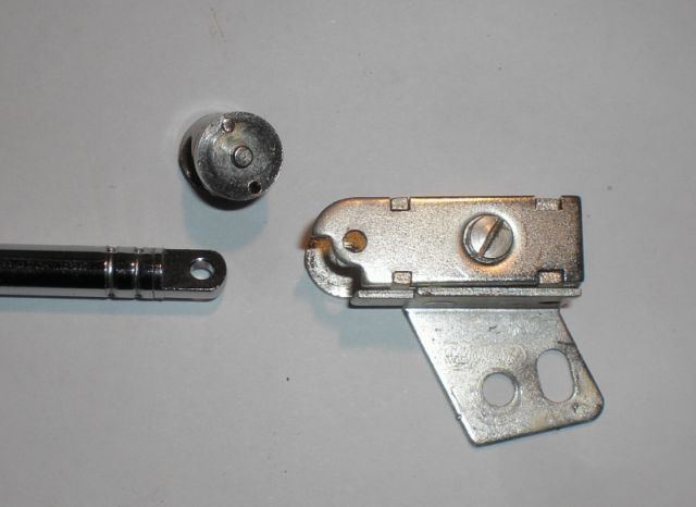

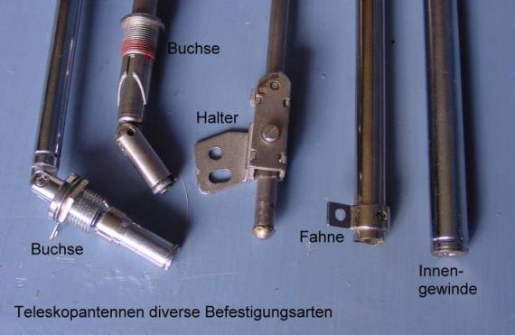

vielen Dank für die Ermutigung.. Die Aufgabenstellung ist relativ simpel (ich glaube, ich hatte sie auch schon mal in einem Thread hier vorgestellt, finds aber grade nicht) Also: Ich hab hier ein altes Koffer-Radio von Nordmende, welches ich restaurieren möchte. Es ist baugleich zu diesem: http://www.georg-knoechel.de/radio-sammlung/radio-main/nordmende-transita-va-detail.html Die Antenne ist abgebrochen und verschwunden, der Antennnefuß ist jedoch noch vorhanden. Eine "neue" Antenne einigermaßen passender Länge, und passenden Durchmessers hab ich schon, ABER: Leider hat die alte ANtenne eine Befestigung, zu der es heute keine Antennen gibt: Eine Befestigungsschraube müßte radial montiert werden ("Innengewinde"), Jedoch haben heutige Antennen fast alle einen "Knickfuß" (vergleiche z.B. ebay 291016553909), und das passt halt nicht. Die original Antennenhalte ist Nr. 3 im anhängenden Bild (Quelle war radiomuseum.org, ich finde aber den neuen Lagerort des bildes nicht, da die umgebaut haben) Es müßte also ein "Adapter" her, welcher mir "Innengewinde" auf "Knickfuß-Lasche" umsetzt. Villeicht reicht es sogar schon aus, einfach die Lasche abzudrehen, ein Innengewinde reinzudrehen und einen abgedrehten, linsenförmig zurecht gedrehte Schraube da unten reinzudrehen (sie muß ca 1 mm mehr Durchmesser haben als das äußerste Teleskop-Rohr, diese ist 6 mm im Durchmesser) PS: Irgendwas ist mit den Bildern draanhängen schief gelaufen, ich kanns aber nicht korrigieren ...

Ich hoffe ich verstehe deine Zeichnung richtig. Das Teil ist komplett zylindrisch? Wozu dient der Radius am Ende, notwendig oder Zierwerk? Wenn das maßhaltig werden muss, ist das auf einer manuellen Drehe ziemlich aufwendig. Wenn der Kopf einfach aus optischen Gründen etwas abgerundet werden soll, kein Problem. Welches Material soll es werden, Messing?

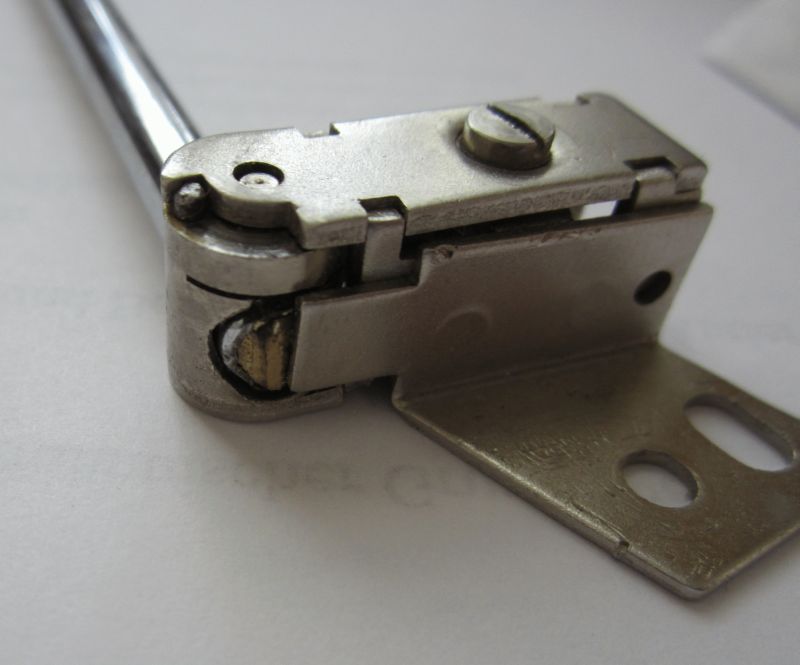

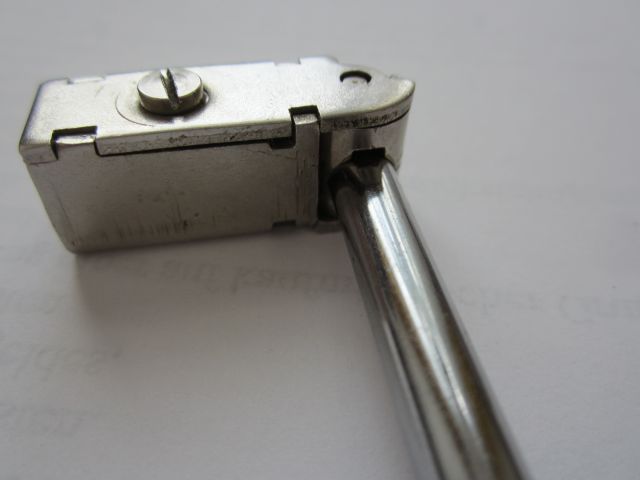

Thomas schrieb: > Ich hoffe ich verstehe deine Zeichnung richtig. Das Teil ist > komplett > zylindrisch? ja > Wozu dient der Radius am Ende, notwendig oder Zierwerk? Grundsätzlich: siehe antennnefuss.jpg: Der Teleskopstab wird durch den runden kleinen (wie-nennt-man-sowas-blos) gesteckt, welche eine Bohrung von 6 mm hat. Der Radius am Ende ist ca. 1 mm größer (also 7 mm) [siehe teleskopbefestigung.jpg). Dann wird die Antenne komplett ausgezogen, und wird durch diese 1mm "Verdickung" daran gehindert, aus der kleinen-runden-irgendwas rauszurutschen (diese hat eine entsprechende Senkung 1 mm). Durch den kleinen 1 mm Stift an der Stirnseite des kleinen-runden-irgendwas kann die Antenne nun 90° bewegt (also senkrecht nach oben gestellt) werden. Die "Nase" (Radius) am Ende presst zum stabisieren der senkrechten Position gegen eine Lasche des Halters. Im Bild hab ich mal eine Antenne mit "abgeknipster" Knickfuß-Lasche in die zusammen gesetzte Halterung reingesteckt. > Wenn das > maßhaltig werden muss, ist das auf einer manuellen Drehe ziemlich > aufwendig. Wenn der Kopf einfach aus optischen Gründen etwas abgerundet > werden soll, kein Problem. Je länger ich darüber nachdenke, desto mehr glaube ich, daß meine Idee mit dem "Adapter" nur suboptimal ist, denn: - das Verschwenken von waagerecht zu senkrecht braucht etwas an Kraft (grade auch wenn die Nase als Weg-kipp-sperre etwas straffer geht). Ich bin mir nicht sicher ob sich das mit dem Adapter "loswackelt". - das verchromte Teleskop-Rohr geht (wenn es eine radiale Bohrung hat) "schön" bündig bis in den Halter hinein. Man hat einen hässliche(re)n optischen Eindruck, wenn das mechanische Adapter-Gedöns aus dem Radio heraus ragt - der mechanische Aufwand, die Lasche abzusägen, den Fuß planzudrehen udn ein Gewinde reinzuschneieden, und eine "Nasen-Schraube" da reinzudrehen ist deutlich geringer als den Adapter zu fertigen. Die Idee mit dem Adapter war ja "nur deswegen", daß man sich erparen könnte, das Teleskop zu befummeln. Andererseits: Teleskoprohre mit Lasche wird es auch noch in weiter Zukunft geben --> Ich glaube ich rücke von dem Adapter komplett ab und nutze folgenden Ansatz: * Fuß des Teleskop-Stabes plan drehen * Gewinde reinschneiden (m2.5) * Unterlegscheibe 7 mm außen, 2.6 mm innen, 2 mm dick - Stahlschraube m2.5 Den Schraubenkopf feile ich mir dann zur Not mit der Feile "nasenmäßig" passend [die * Sachen müßten "gefertigt" werden] --- Was mir aber auch noch fehlt, ist die 2. Befestigung für den Tragegriff, die müßte auch nachgebaut werden (Schraube mit Messing-Kopf und "dicker" Messing-Unterlegscheibe, dies sind die außen sichtbaren Teile) PS: Puh, das ist ja gar nicht so einfach, mechanische Sachverhalte einigermaßen korrekt zu beschreiben....
Bearbeitet durch User
Wegstaben Verbuchsler schrieb: > PS: Puh, das ist ja gar nicht so einfach, mechanische Sachverhalte > einigermaßen korrekt zu beschreiben.... Ja, aber ich glaube ich habe es jetzt verstanden. Ein kleines Problem sehe ich da mit dem Bearbeiten der Antenne. Wie es aussieht, handelt es sich um eine Pressverbindung des (hauchdünnen) Antennenrohres auf dem Fußteil. Das kann sich beim Bearbeiten verabschieden. Außerdem kann man das Antennenrohr nicht einfach in einem Futter spannen. Da müßte irgenein Adapter gebaut werden um es nicht zu verletzen, so eine Art geschlitzte Hüle. Wieso verwendest du nicht gleich eine Antenne mit Innengewinde?

Thomas schrieb: > Wieso verwendest du nicht gleich eine Antenne mit Innengewinde? ich hatte keine passende gefunden: 6 mm Durchmesser, Länge ca. 16 .. 18 cm (letztes Teleskoprohr - ausgezogene Länge ist vermutlich egal). Die meisten haben halt "Knickfuß", oder waren arg kurz Ich schau aber mal wieder in die Bucht rein....

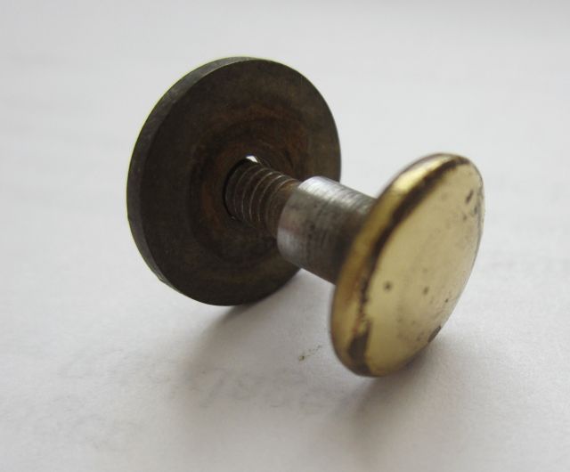

ich werde wohl vorerst eine kürzere Antenne nehmen (10 cm Rohrlänge), die ist ausgezogen immerhin noch 45 cm lang, sollte ausreichen. die zu formenden Teile sind dann blos noch: für die Antenne: 1 "Unterlegscheibe" mit definiertem Maß (Messing) 1 kleine Gewindeschraube, dessen Kopf etwas rund geformt wird (am ehesten wahrscheinlich mit Feile) (Messing oder Stahl) für den Griff: 1 "Unterlegscheibe" mit definiertem Maß (Messing) 1 "Knopf" mit einem Sackloch mit Gewinde in den Knopf wird dann eine Schraube reingedreht (also ein wenig anders konstruiert als das Original, dort wird von innen eine Mutter auf die Schraube draufgedreht))
