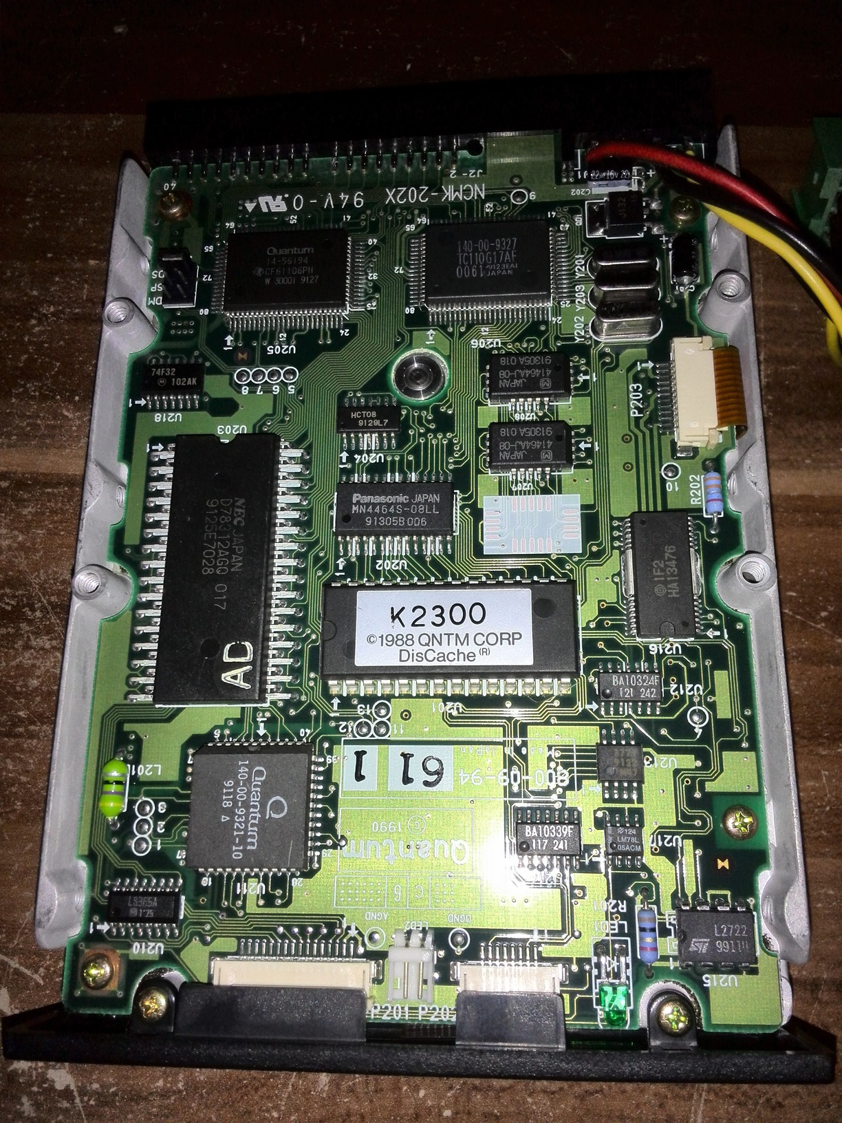

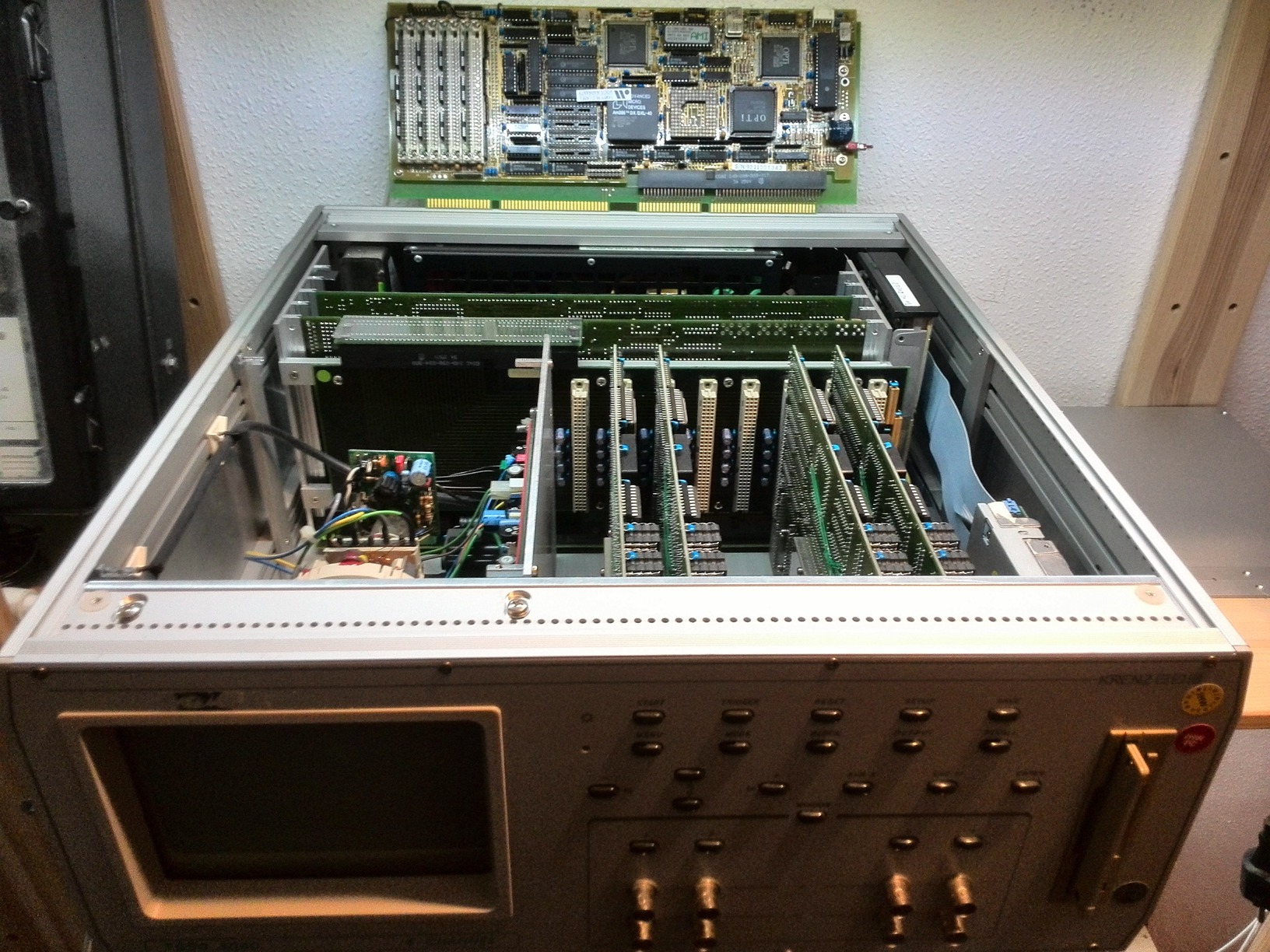

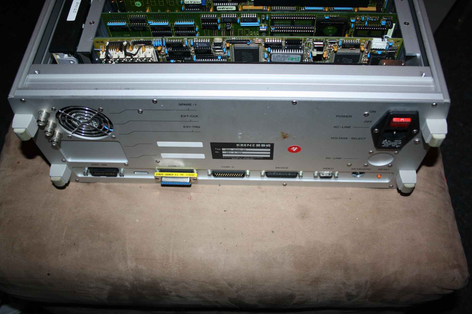

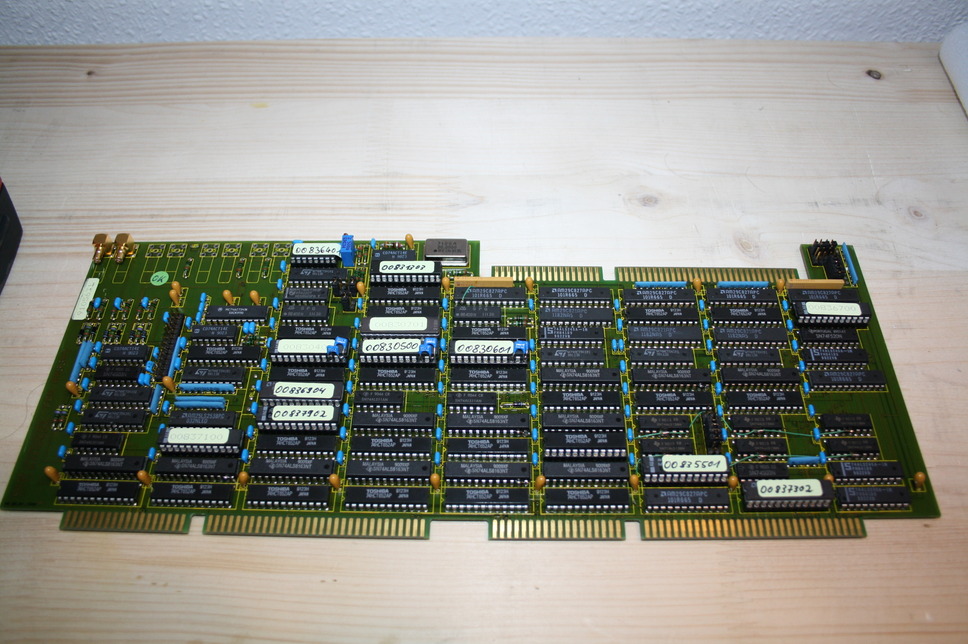

Also, ein kleiner Zwischenbericht. Technisch scheint das Gerät zu funktionieren, BIOS Batterie wurde getauscht, leider kommt nach dem Start nur "Kein System vorhanden". Im BIOS wird die Platte mit 46 Partitionen erkannt, auch verschiedene Booteinstellungen brachten nichts. Meine Vermutung ist jetzt, dass ie Platte über DOS Formattiert wurde. Es steht leider nur "Typ 12 DOS 5.0" auf der Platte geschrieben. Über einen IDE->USB Adapter wird die Platte unter Windows garnicht erkannt...ein Fall für Spezialsoftware. Ich werde mich nochmal mit dem Hersteller in Verbindung setzen...villeicht ist ja noch an die Software ranzukommen. Andererseits werde ich versuchen die Platte wieder herzustellen, bzw mit den wiederhergestellten Daten zu clonen. Für alle die Interesse dran haben, noch ein paar Bilder vom wirklich schicken Aufbau!

Andreas Z. schrieb: > Im BIOS wird die Platte mit 46 Partitionen erkannt, auch verschiedene > Booteinstellungen brachten nichts. Das BIOS weiß nichts von Partitionen. Wo sollte es die auch anzeigen? Da auf der Festplatte selbst "Typ 12" draufsteht - hast Du den auch im BIOS-Setup eingetragen? Damals(tm), in der Computersteinzeit, wurden Festplatten noch nicht automatisch erkannt, sondern mussten mit ihren Parametern im BIOS-Setup eingetragen werden. Und in der Vorsteinzeit, als die Steine selbst noch grün hinter den Ohren waren, da gab es nur eine Tabelle von einigen wenigen Laufwerksparametersätzen, aus denen ausgewählt werden konnte - IBM hatte, wenn ich mich recht erinnere, in ew'ger Weitsicht immerhin 15 verschiedene Festplattentypen erahnt. Das wurde dann recht schnell von "kompatiblen" BIOSen auf etwas über 40 Typen und schließlich um einen weiteren zum selbst-zusammenstricken der CHS-Werte (Zylinder, Köpfe, Sektoren) erweitert. Immerhin, die Festplatte selber scheint von Quantum zu sein, und schon eine IDE-Platte (die also nur mit einem Flachbandkabel angeschlossen wird). Laut den Datecodes auf den ICs darauf ist die Festplatte von 1991 -- und damit vermutlich das neueste am Aufbau. Viel Spaß beim Basteln.
Vielen Dank Rufus für den Tipp! Für mich waren das Partitionen und nicht Typen, da zu jedem ein Speicherbereich angegeben wurde. Als ich das Ding zum ersten mal gestartet habe, war im BIOS Typ 2 eingestellt und es lief nicht. Nun mit Typ 12 läuft alles! Mir ist schon besusst, dass das Scope ein bisschen älter ist, aber ich mag diese Technik mehr, als die einplatinen-Lösungen von Heute, auch wenn diese mehr Funktionalität bringen...
Bearbeitet durch User
Andreas Z. schrieb: > Nun mit Typ 12 läuft alles! Schick! Freut mich, etwas geholfen zu haben. Manchmal sind die Erinnerungen an obsoleten Krempel noch zu etwas zu gebrauchen. Du solltest allerdings versuchen, irgendwie zu einer Datensicherung zu kommen, wer weiß, wie lange eine 23jährige Festplatte noch betriebsbereit bleibt.
