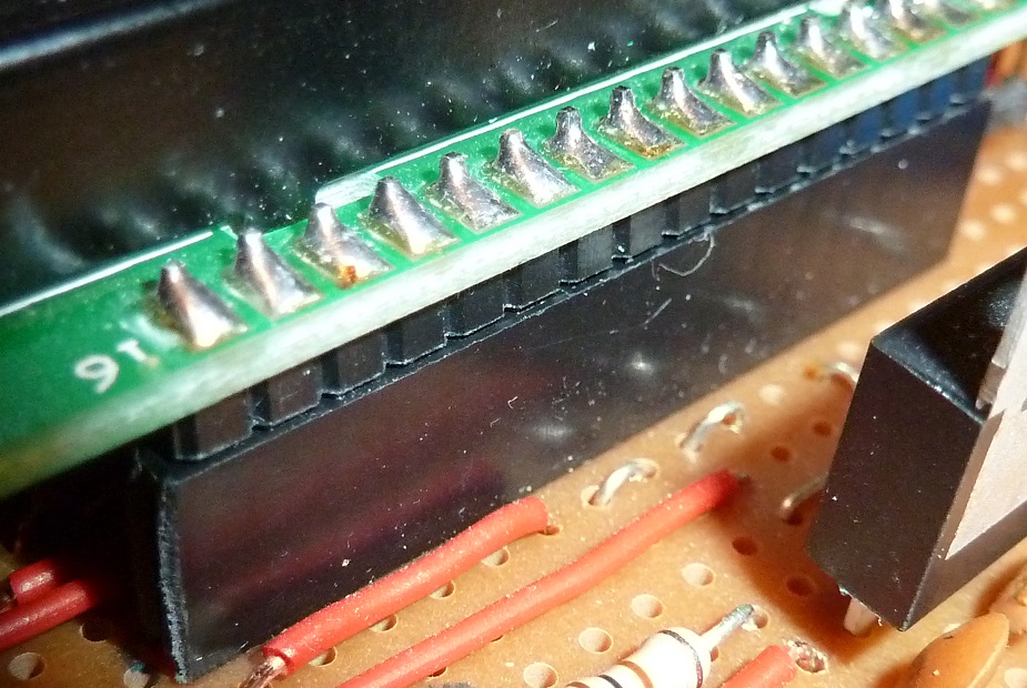

Hallo, über Nacht hat sich bei mir ein kleines Problem mit meinem LC Display eingeschlichen. Gestern Abend noch hat das Display funktioniert und den gewünschten Text angezeigt. Heute morgen hab ich mein Board mit LCD eingeschaltete und jetzt zeigt es nur noch das an, was auf dem Bild im Anhang zu sehen ist. Controller: Atmega8 LCD ist angeschlossen wie im Tutorial im 4bit Betrieb PORTB0-PORTB5: 4 Datenleitungen, RS und E Ich weis echt nicht was da passiert ist. Schließlich hat es schon mal funktioniert. Das Programm ich hab auch schon mehrmals neu geladen,aber ohne Erfolg. Habt ihr vielleicht schon mal so ein Fall beobachtet oder habt sogar ein Tipp für die Fehlerbeseitigung? Nick

Ja ein Pullup mit 10k und die Resetleitung vom ISP. Der 7805 wird von einer 9V Blockbatterie betrieben. Jetzt kommt aber die Auflösung zum den ganzen Schlamassel. Die Sockelleiste für das Display (siehe Anhang) ist der Übeltäter. Die Kontankte sind miserabel. Wenn ich das Display mit Gewalt nach oben oder nach unten biege, dann funktioniert es wieder. Leitungen ,Lötstellen sind alle in Ordnung. Tut mir leid, dass ich wegen so nem Furz für Aufruhr gesorgt hab. Und natürlich vielen Dank an alle die sich Gedanken gemacht haben. mfg Nick
Nick schrieb: > Der 7805 wird von einer 9V Blockbatterie betrieben. 9V Block ist eine schlechte Wahl. > Kontankte sind miserabel. Wenn ich das Display mit Gewalt nach oben oder > nach unten biege, dann funktioniert es wieder. Leitungen ,Lötstellen > sind alle in Ordnung. Mich würde eher eine Detailaufnahme deiner Lötstellen interessieren.
