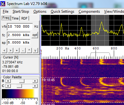

Der Audioeingang eines PCs ist wahrscheinlich die beste Wahl. Audacity oder aehnlich sind zum Angucken und Bewerten bestens geeignet.
Ich würde es auch so machen, wie es Detlef Kunz weiter oben vorgeschlagen hat: Die Töne aufnehmen und dann die Sonagramme/Spektrogramme dieser Aufnahmen auf dem PC auswerten. Solange du versuchst, irgendwelche Frequenzen momentan vom Oszilloskopschirm abzulesen, wirst du immer nur Zufallsergebnisse bekommen. Aber auch bei der Sonagramm-Methode solltest du mehrere Aufnahmen auswerten. http://de.wikipedia.org/wiki/Spektrogramm (Am Ende des Artikels gibt es auch links zu gratis-Programmen, mit denen man Spektrogramme erstellen kann.)

Frequenzen kann man immer noch wunderbar mit 'nem PC messen und analysieren. Mikrofon an die Soundkarte und passende Software starten. z.B. die Demo-Version von "Analyzer 2000" (Firma: Brown Bear). Hab den Link gerade nicht zur Hand. Das Ding ist ein Oszi und ein Spectrum Analyser in einem. Mit der Maus auf den Peak klicken und schon sieht man den Frequenzwert. Die Demoversion ist zeitlich beschränkt (10 Minuten oder so) Viel Spass damit!
