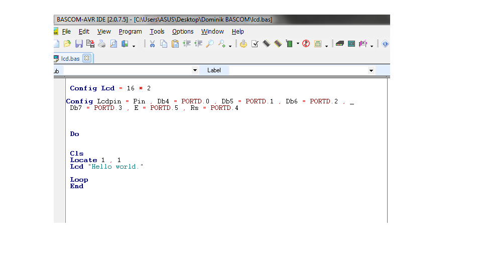

Ich habe den ATtiny 2313 und ein LCD (162C/mit KS0066u)und programmiere
über BASCOM. (4-BIT mode ohne Busy flag, KS0066U soll meines Wissens
nach kompartibel sein)
Habe es genau so gemacht wie im Anhang beschrieben und ausserdem alle
freien Pins des LCDs auf GND gelegt.
Aber es passiert nix auf dem LCD habe den Poti so eingestellt das der
graue Balken erkennbar ist (aber nicht zu stark).

Ich vermisse :
$regfile =
$crystal =
Dein Tiny läuft mit 1MHz.
> Da ich diesen Wert auch direkt am Pin des Chips gemessen habe gehe ich
> davon aus dass es ein Programmfehler ist oder?
Wie gemessen (womit) ?
Enable steht doch nicht dauerhaft an.
In dem Schaltplan sind D0-D3 nicht auf GND gelegt !
Ich würde ein Päuschen nach "Helle World" einlegen (Wait 2 oder so),
sonst kommste mit dem Lesen nicht so recht mit, wenn der Text in der
Schleife sofort wieder gelöscht wird. Oder, schmeiss das CLS zum Testen
raus.
von Martin N. (emsen)
Ich vermisse da eine LCD-Initialisierung:
Config Lcdpin  ....
Initlcd

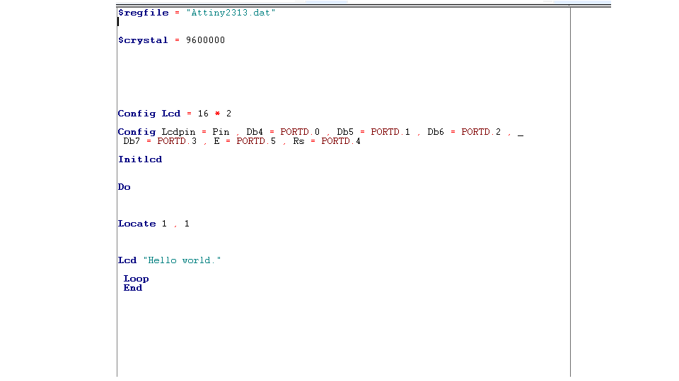

von Dominik P. (s-line)
moin,
Also ich habe das Programm verändert (siehe Anhang).
Datenleitung die nicht benötigt werden, sind nun nicht mehr auf Masse !!
Muss ich HW, Soft stack und Framesize angeben ?
Und kann ich mit irgendwelchen "Haushaltsmitteln" feststellen ob der LCD
kaputt ist? wenn ja wie?
Ist der crystal richtig , diese 9,6 MHZ habe ich irgendwo aus Netz.
Weiss aber nicht ob es richtig ist und muss ich nicht bei so einer
Angabe auch irgendwas bei den fused and lockbits verändern?
Momentan noch nicht.

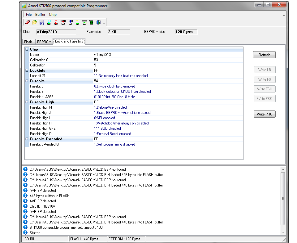

Nein. Schauen wir mal deine Fuses an. Da steht "Int RC Osc. 8Mhz".
D.H. interner Oszillator ist deine eingestellte Taktquelle, mit 8MHz.
Dann steht etwas oberhalb noch "Divide clock by 8 enabled". Dein Takt
aus dem internen Oszillator wird also noch durch 8 geteilt.
Dein Controller läuft also mit 1MHz. Bitte das bei "crystal" eintragen.
Sonst stimmen die Timings für's Display nämlich sowieso nicht.
So habe es jetzt nochmal umgeschrieben.
crystal = 1000000
Funktioniert aber leider immer noch nicht.
Muss ich noch eine Datei ins Programm einfügen für das LCD Modul da er
ja nicht den HD44780 chip hat sondern den KS0066u ?
Ich habe nämlich so was ähnliches schonmal irgendwo gelesen.

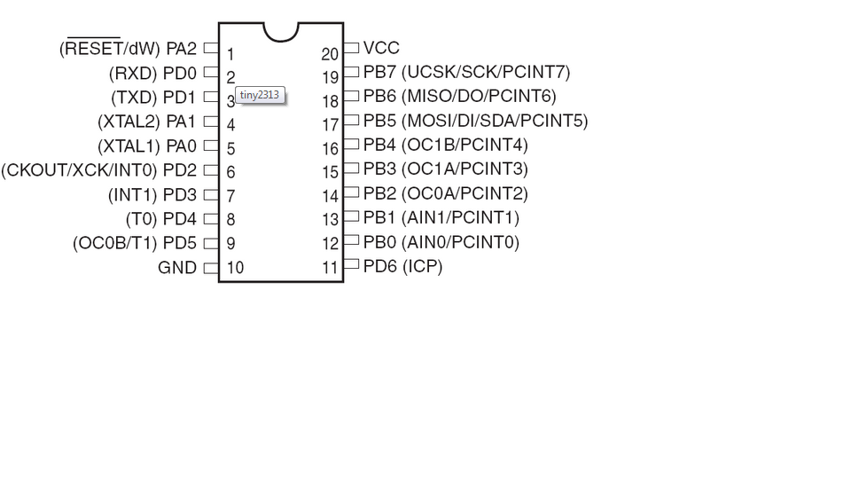

Hängt Dein Enable (PORTD.5) auch wirklich am Pin 6 von Deinem Display?
(sofern Du wirklich auch Deine von Dir angegebene LCD_Ansteuerung nach
Bild 3 verwendest)
Kay schrieb:
> Verdrahtungsfehler
Glaube ich weniger, da das Display mit dem Code "LCD_test.hex" von
holger ja lief.
Es gibt bei BASCOM auch noch den schönen Befehl "Config Lcdbus = 4",
vielleicht hilft's?
Oder stimmt da doch die Portzuordnung nicht?
Im Schaltplan ganz oben geht E auf PC5.
In seinem Programm steht "E=PORTD.5"?
Ich möchte jetzt auch erst mal Bilder sehen.

Könnte es sein, dass auf dem png ein $baud = ... nicht zu sehen ist? Das
würde das UART aktivieren und dieses wiederum belegt PD1..0

von Hubert G. (hubertg)
$regfile = "Attiny2313.dat"
$crystal = 9600000
'$hwstack = 100
'$swstack = 100
'$framesize = 100
Config Lcd = 16 * 2
Config Lcdpin = Pin , Db4 = Portd.0 , Db5 = Portd.1 , Db6 = Portd.2 , _
   Db7 = Portd.3 , E = Portd.5 , Rs = Portd.4
Initlcd
Cls
Locate 1 , 1
Lcd "Hello Welt"
End
Das läuft bei mir einwandfrei
Hab mir auch noch dein erstes Programm angesehen.
Das "Do - Loop" ist da sehr kontraproduktiv, du beschreibst das LCD und
löscht es sofort wieder. Da ist kaum was sichtbar.
In meinem Teil fehlt das. Wenn du es unbedingt haben willst musst du ein
"Wait x" einfügen.

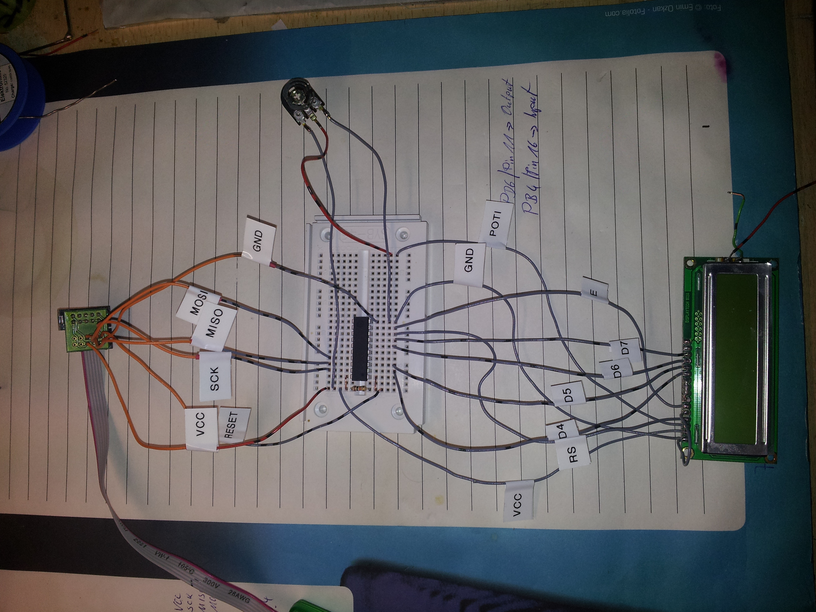

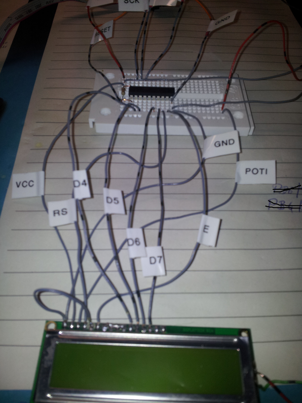

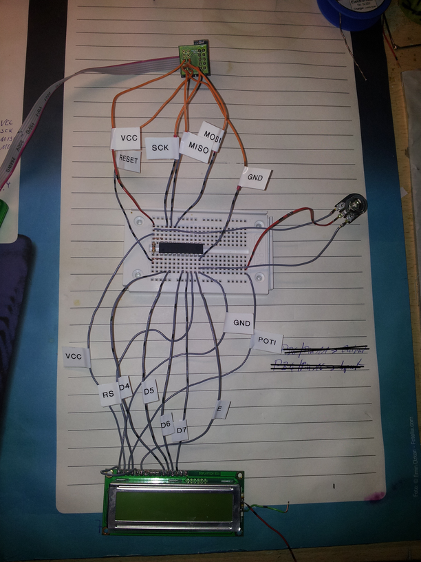

Hier ein paar Anhänge.
Vielen Dank,
Ich hoffe Ihr könnt damit was anfangen.

von Luca E. (derlucae98)
von Uwe (de0508)
Warum sind den die vier LCD-Datenleitungen verbunden ?
Steht das so im Datenblatt deines LCD ? - ich denke nicht.
Dann würde ich die Zuleitungen zum LCD so kurz als möglich ausführen.
Abblock 100nF Kondensatoren direkt an den Baugruppen verteilen.

Die Datenleitungen D0-3 sind deshalb verbunden da ich diese zuerst auf
GND liegen hatten.
So jetzt läuft es :::---))))
Und nun die große Auflösung:
Aber eigentlich weiß ich das selber nicht so richtig ich habe mein
Ursprungprogramm  was ich hier ganz am Anfang angehängt habe aus dem
Internet kopiert und bei Bascom nur eingefügt, ich glaub das war Fehler
Nr.:1
Fehler Nr. 2 :
Ich habe beim Programmieren nie vorher manuell erased sondern immer
gleich auf write dann bekomme ich zwar eine Meldung "writen to flash"
aber es passiert einfach nix.
(Und ja ich weiß normalerweise erased er autom. aber habe das ein paar
mal mit meinen LED blink, blink Programme ausprobiert da ist das auch
so, vielleicht ist das auch nur mit meinem Diamex USB so umständlich)
 Dank Euer Hilfe
Eine Frage habe ich noch, auf dem LCD steht nach meiner Nachricht immer
noch so ein Leerzeichen Strich.
Z.B AUF dem LCD wird:
HALLO WELT_
angezeigt, wofür ist der Strich nach Welt und wie bekommt man den weg.
Der Strich heisst "Cursor" und den schaltet man vor Textausgabe mit dem
Befehl "CURSOR OFF" ab.
