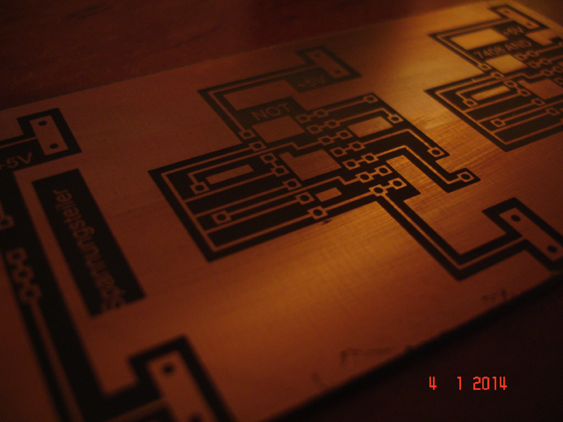

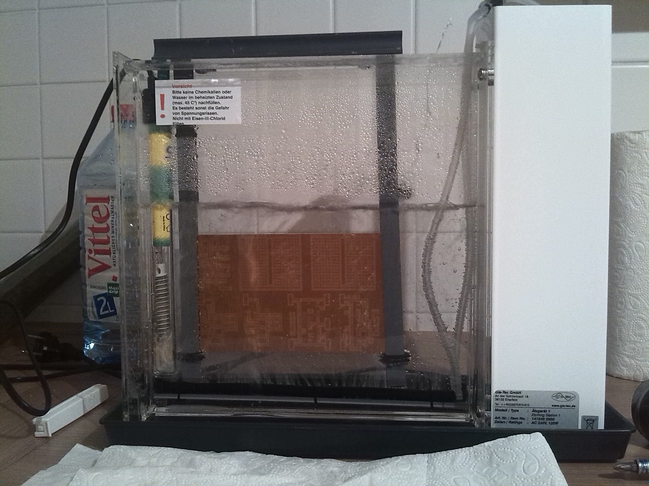

Hallo liebes Forum, ich bin langsam am verzweifeln mit dem erstellen von Platinen mit Natriumpersulfat. Ich habe schon einige Forenbeiträge gelesen aber trotzdem funktioniert es nicht. Das Belichten und Entwickeln klappt hervorragend, würde ich mal behaupten. Das Layout drucke ich mit einem Tintenstrahldrucker auf eine spezielle Folie für Tintenstrahldrucker. Belichten tue ich mit einem von Philips UVA Gesichtsbräuner 75 Watt - Abstand ca. 30 cm und 60 Sekunden. Entwickeln tue ich das ganze in 6g / Liter Natriumhydroxid NaOH bis die belichtete Fotoschicht abgeht und die Kontur meiner Schatzung zu sehen ist. Als nächstes erhitze ich 250 g / Liter Natriumpersulfat auf ca. 40 - 50 Grad und tue meine entwickelte Platine in das Ätzbad hinein. (Siehe Bild) Die Platine hängt seit 18:30 h also über 1 h darin und es tut sich rein gar nichts. Das ist schon meine vierte Platine. Woran kann das liegen hat jemand denn eine Idee? Vor ein paar Jahren hat das Wunderbar geklappt... aber da hatte ich das Ätzgerät von Reichelt nicht, da habe ich dir Platine in einer Lasagneform auf dem Herd geätzt mit Natriumpersulfat. Die Variante habe ich auch die letzten Tage mal probiert, aber irgendwie möchte das alle nicht mehr funktionieren. Bitte um Hilfe.... Vielen Dank im Voraus. Anton

Das sieht ganz eindeutig nach "zu kurz entwickelt" aus. unter der abgelösten Schicht muss das blanke Kupfer glänzend zu sehen sein. 6g schien mir auch zu wenig - 10 bis 15 wären besser, Temperatur sollte möglichst bei normaler Raumtemperatur (um die 20 Grad) liegen. Ich verwende dabei eh immer Einweghandschuhe und reibe vorsichtig die angelöste Schicht weg, bis die Entwicklung komplett ist. Unschärfe kann auch durch durch Belichtung von der falschen Folienseite her rühren. Die bedruckte Seite gehört auf die Platine!
