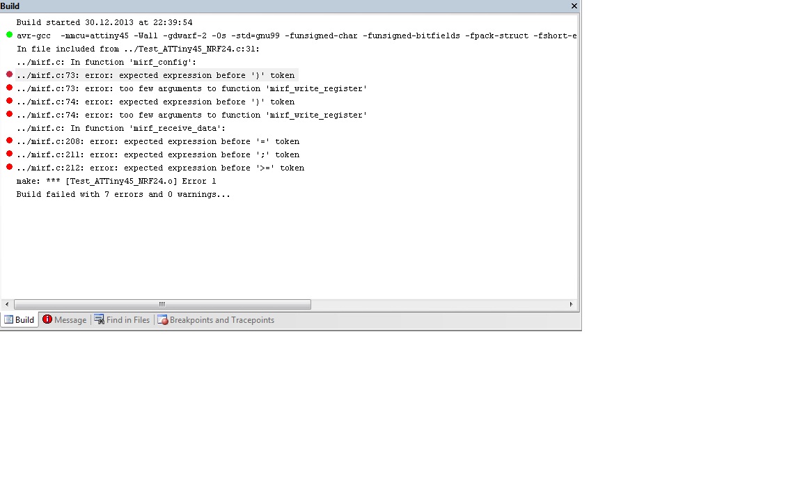

Es sieht wesentlich besser aus,jedoch gibt es noch weitere Fehler (siehe Anhang)die in der mirf.c angezeigt werden. Fehlerzeile aus mirf.c // Set mirf_ADDR mirf_write_register(RX_ADDR_P0, mirf_ADDR, 5) Ursächlich ist wohl die Definezeile #define mirf_ADDR (byte *)"clnt1" aus der mirf.h
>Ursächlich ist wohl die Definezeile > >#define mirf_ADDR (byte *)"clnt1" > >aus der mirf.h Dann schreib da doch um Himmels Willen endlich ein beschissenes uint8_t rein. #define mirf_ADDR (uint8_t *)"clnt1"

Na super in main.c #include "setup.c" #include "mirf.c" Was war denn das für ein Vollidiot?
Kannst ja mal versuchen mit dem Anhang neu zu starten;)
holger schrieb: > Kannst ja mal versuchen mit dem Anhang neu zu starten;) Der Versuch hat funktioniert :-) Mit dem Programmers's Notepad 2 direkt aus WinAVR funktioniert es auch sofort (vorher habe ich nur mit dem AVR Studio 4.18 Build 684 herumprobiert ). Unter Benutzung des MAKEFILE (mit Änderungen)aus dem Code von der Seite http://www.insidegadgets.com/2013/06/09/nrf24-multi-network-allowing-for-255-addresses/ funktioniert es auch mit dem AVR Studio 4.18 Build 684 (Use External Makefile) Nochmal Schönen Dank an alle !
