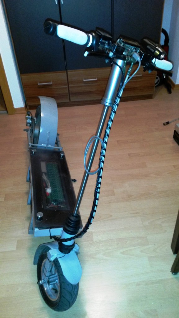

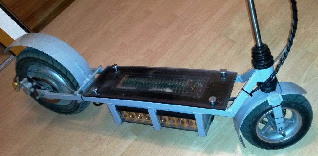

Hallo Simson, ich habe letztes Jahr einen Elektroroller zusammengebastelt. Zur Info mal ein paar Eckdaten von dem Teil, damit du einen praktischeren Einblick in dein Vorhaben bekommst. 48V 2kW BLDC-Radnabenmotor + Zubehör + Zoll von kellycontroller.com ~900€ 20Stk. 15Ah LiFePo4-Zellen von modellbaufuchs.de ~600€ Elektronik für Akkusteuerung (Eigenbau) ~600€ steuerbares Netzteil zum Laden von reichelt.at ~250€ Anschließend sind noch ein paar Teile für den Rahmen, welcher ebenfalls ein Eigenbau ist, zusammengekommen... Höchstgeschwindigkeit 65km/h bei 0% Steigung bzw. 60km/h bei 5% Steigung Reichweite 32km Ladedauer 2,5h Die rechtliche Situation (Kosten/Aufwand zu Zulassung) ist dabei eine andere Frage. Schöne Grüße, Sandro
Wenn ich auf so einer häßlichen Möhre 32Km im Stehen verbringen müßte würde ich mir schon vorher ein Taxi bestellen.
Samson schrieb: > Wenn ich auf so einer häßlichen Möhre 32Km im Stehen verbringen > müßte würde ich mir schon vorher ein Taxi bestellen. Hoffentlich geht die Schule bald wieder los. @Sandro Cooles Teil, was ist da für ein Controller verbaut? Was wiegt das Ding?
Merci Simson, es wiegt ~50kg. Motorcontroller: http://kellycontroller.com/kbs72121l50a24-72v-mini-brushless-dc-controller-p-1175.html Motor: http://kellycontroller.com/hub-motor-48v-2kwdisc-brake-p-164.html Bremse hinten: http://kellycontroller.com/kit-for-disc-brake-motor-p-566.html Das Fahren macht auch richtig Spass damit... Schöne Grüße, Sandro
