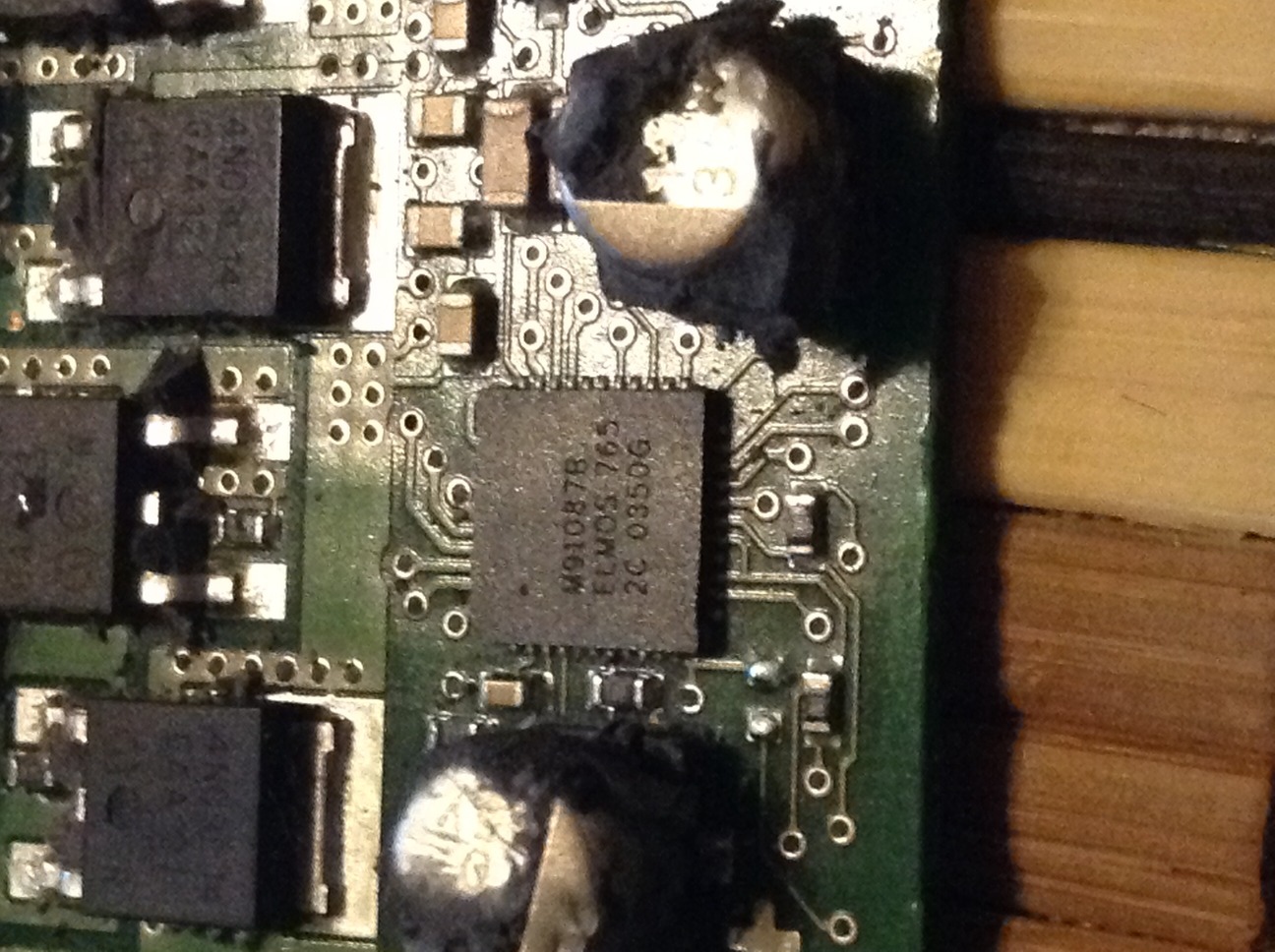

Hallo, Leute! Freues Neues erst mal! Wer kann mir helfen, was ist das für ein IC auf dem Foto? Danke!! Grüße
Hallo Hans, Dir auch ein gutes neues! Der Elko darüber sieht Scheisse aus.
Elmos ist ein deutscher (!) Halbleiterhersteller. Googeln hilft ! "Gate driver unit"
Bearbeitet durch User
Danke! Habe selbstverständliche erst bei google geguckt. Wie heisst das Teil denn "richtig"? Danke
Also gut... " Description The E910.87 is a universal ASSP to drive three independent power FET half bridges. This IC contains all supply, safety and drive functions to drive the n-channel power FET bridges. Three integrated freewheeling comparators allow the application to drive BLDC motors with a sensor less algorithm without additionally comparators "
Könnte der hier sein: http://www.elmos.com/produkte/motor-control/bldc-motor.html?tx_pmproductlist_productlist%5Bproduct%5D=32&tx_pmproductlist_productlist%5Baction%5D=showProduct&tx_pmproductlist_productlist%5Bcontroller%5D=Product&cHash=12e9a7fb5ea4bb134af637ebcb94e1db PS: Auch euch allen ein frohes Neues :]
D. V. schrieb: > Hallo Hans, Dir auch ein gutes neues! > Der Elko darüber sieht Scheisse aus. Der darunter auch :-)
Danke an alle! Wie findet man Sowas? Habe bei google das lesbare eingegeben. Ohne Erfolg. Gruß
