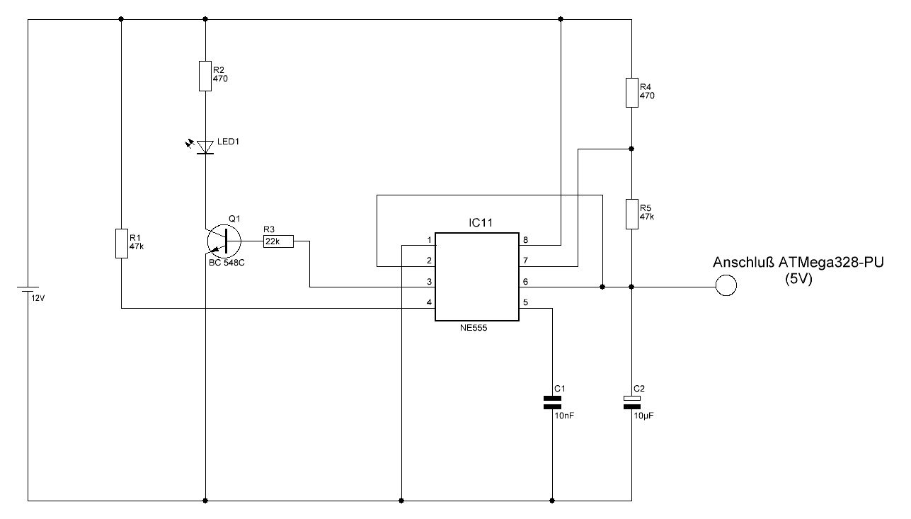

HI @all, ich wünsche Euch noch nachträglich alles gute für das Jahr 2014. ich versuche schon seid mehreren Tagen den Timerbaustein NE555 mit einem Mikrocontrollerausgang zum "Leben" zu erwecken. Bisher funktioniert das ganze immer nur dann, wenn der jeweilige Ausgangspin vom Mikrocontroller auf LOW geschaltet wird. Nur möchte ich das ganze aber genau umgedreht. Das heißt, wenn ich den Ausgang vom Mikrocontroller auf HIGH lege, so soll der Timer seine Arbeit verrichten. Das einzige was mir hierzu noch einfallen würde, wäre das Signal vom Mikrocontroller über einen Inverter "umzudrehen". Ist dies überhaupt möglich, den Timer NE555 über einen Mikrocontroller anzusteuern? Einen aktuellen Schaltplan habe ich dem Posting mit beigefügt. Eine andere Variante war, dass ich versucht habe den Resetpin (4) vom NE555 für diesen Zweck zu gebrauchen. Auch hier war genau das gleiche wie oben beschrieben. Viele Grüße, Marcel Stach
Hat dein Atmega soviel zu tun, dass er den Transistor im Sekundentakt nicht auch noch direkt ansteuern kann???
Im Übrigen schaltest du, so wie dein Plan und dein Text vermuten lassen, den auf 8V geladenen 10µF-Elko ohne Vorwiderstand mit dem Atmega-Ausgang auf 5V bzw. 0V. Weder sinnvoll, noch nachhaltig, diese "Lösung". Häng die Basis des Tr. samt 4k7-Vorwid. an einen Out-Pin des ATM, eine Prise Code dazu und fertig.
Marcel Stach schrieb: > wäre das > Signal vom Mikrocontroller über einen Inverter "umzudrehen". Hää? Das kann der Prozessor doch selber genauso gut. Und wieso meinst Du, dass ein "Einschalten" immer mit einem High gemacht werden muss? Das ist reine Definitionssache.
Marcel Stach schrieb: > Ist dies überhaupt möglich, den Timer NE555 über einen Mikrocontroller > anzusteuern? Ja, aber nur wenn der Timer mit den 5V des Controllers versorgt wird. (Abblock-Kondensatoren nicht vergessen). Dann klappts auch mit dem Reset-Pin. Gruß Anja

Bei 12V sind die Schwellen des 555 bei 4V und 8V. Die 8V mag der MC aber nicht. Der Q1 ist überflüssig, der 555 kann 0,2A direkt treiben.
Stefanus schrieb: > Vieleicht will er eine bereits vorhandene Schaltung um ein Blinklicht > ergänzen, ohne den Programmcode zu ändern. Dann doch hier mit: http://www.dieelektronikerseite.de/Lections/Astabiler%20Multivibrator%20-%20Eine%20unruhige%20Schaltung.htm Der µC Angriffspunkt ist einer der Basisanschlüsse.
Marcel Stach schrieb: > ich versuche schon seid mehreren Tagen den Timerbaustein NE555 mit einem > Mikrocontrollerausgang zum "Leben" zu erwecken. Das macht wenig Sinn, da der NE555 Dir die Versorgungsspannung "versaut". Nimm geeignete CMOS-Bausteine. Gruss Harald
