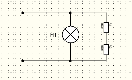

Hallo, wir haben eine 230 Volt Lampe mit zwei E14 LED Kerzenlampen (Osram) bestückt. Die Leistungsaufnahme jeder Kerze ist 2,5 Watt. Nun haben wir das Problem, dass beide Lampen auch im ausgeschalteten Zustand immer wieder kurz aufblitzen. Meine Vermutung ist, dass eine spannungsführende Leitung parallel zur Lampenleitung liegt und es eine induktive Übertragung gibt, welche die LED Kerze immer mal wieder "startet". Das Problem beseitigt sich, wenn nur eine LED Kerze eingesetzt wird und die zweite Fassung mit einer herkömmlichen Glühlampe bestückt wird. Ich denke also, man könnte das Problem beseitigen, indem man einen ohmschen Widerstand parallel zu einer LED Lampe anschließen würde.Über diesen könnte sich die Leitung dann entladen. Der Widerstandswert sollte natürlich so hoch wie möglich sein, ich denke da müsste ich einfach experimentieren. Eine andere Möglichkeit wäre vielleicht ein Kondensator. Aber da habe ich wenig Erfahrung. Vielleicht hat ja jemand schon ähnliche Erfahrungen gemacht und hat mir einen Tipp. Vielen Dank im Voraus. Gruß Climbi
Widerstand wird vermutlich die Lösung sein, du musst aber aufpassen, dass er nicht durchbrennt wenn die Lampe dann eingeschaltet wird.
Horst G. schrieb: > Vielleicht hat ja jemand schon ähnliche Erfahrungen gemacht und hat mir > einen Tipp. wenn du einfach die Suche bemühen würdest, dann würdest du feststellen das du nicht der einzige bist.
Horst G. schrieb: > Vielleicht hat ja jemand schon ähnliche Erfahrungen gemacht und hat mir > einen Tipp. Einer? Hunderte! :-) > ohmschen Widerstand parallel zu einer LED Lampe anschließen würde. > Der Widerstandswert sollte natürlich so hoch wie möglich sein, ich > denke da müsste ich einfach experimentieren. > Eine andere Möglichkeit wäre vielleicht ein Kondensator. Das sind die beiden typischen Lösungsmöglichkeiten. Da solltest Du aber nur experimentieren, wenn Du Erfahrung mit Arbeiten an 230V Anlagen hast. Gruss Harald
Harald Wilhelms schrieb: >> Vielleicht hat ja jemand schon ähnliche Erfahrungen gemacht und hat mir >> einen Tipp. > > Einer? Hunderte! :-) Ich auch ;-) Zwei LED-"Birnen" parallel. Eine bleibt aus, wenn sie aus ist. Die zweite Blitzt alle ca. 20 Sekunden kurz auf. Interessanter Effekt: Unter dem zugehörigen Lichtschalter befindet sich noch ein klassischer Dimmer mit Schalter. Am Dimmer hängt aktuell keine Lampe. Er ist also nur an der Phase angeschlossen - nur durch den Schalter im Dimmer davon getrennt. Steht dieser Schalter auf "ein", blitzt die LED-"Birne". Ist er "aus", gibt es keine Probleme. Interessant ist, dass der Dimmer nur an der Phase hängt, jedoch nicht an Null. Es ist also kein geschlossener Stromkreis vorhanden. Die LED-"Birnen" selber hängen (nicht am Dimmer) an derselben Phase (wenn eingeschaltet) und an Null. Eine Idee war, die blitzende Birne mal verdreht anzuklemmen. Nur habe ich es bisher immer wieder verschoben, da es ja eine Lösung für das "Problem" gibt - einfach den Dimmer immer auf "aus" lassen.
Horst G. schrieb: > und es eine induktive Übertragung gibt, Kapazitiv. Ein Belastungswiderstand hilft. Ein übliches LED-Lampen Problem, hier schon x mal diskutiert.

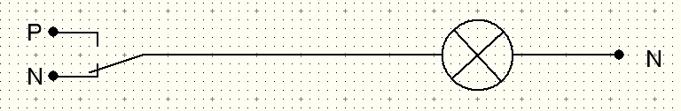

Hallo, ups, da hätte ich nicht damit gerechnet, dass das ein allgemeines Problem ist. Aber es stimmt, man sollte immer erst suchen, bevor man schreit. Werde versuchen mich zu bessern. Folgende Idee ist mir noch gekommen. Falls es die Installation zulässt kann man die Schaltung auch so abändern, dass im ausgeschalteten Zustand der Nulleiter an der Lampe liegt. Man benötigt dann einfach nur einen Wechselschalter und den Nulleiter. Müsste das Problem sicher und zuverlässig beheben. Diese Idee scheidet bei mir leider aus, da es sich um eine Kreuzschaltung handelt. (3 Schalter). Aber vielleicht hilft das ja sonst jemand !.
Horst G. schrieb: > Diese Idee scheidet bei mir leider aus, da es sich > um eine Kreuzschaltung handelt. (3 Schalter). auch damit sollte eine Lösung in der Art Möglich sein. Man braucht dafür nur 2 Kreuzschalter. Ich würde aber aus Sicherheitsgründen nicht direkt auf N legen, sondern einen Widerstand verwenden.
Horst G. schrieb: > Falls es die Installation zulässt kann man die Schaltung > auch so abändern, dass im ausgeschalteten Zustand der > Nulleiter an der Lampe liegt. Übliche Installationslichtschalter sind nicht dafür geeignet, das P und N an den Wechslerkontakten liegt. Gruss Harald
Bearbeitet durch User
Hallo, ja stimmt eigentlich. Die gezeichnete Schaltung müsste funktionieren. Über den Widerstand kann man sicher streiten. Ich bin eher gegen diesen. Ohne Widerstand gibt es, bei einem Fehler einen Kurzschluß, die Sicherung fliegt. Mit Widerstand passiert nichts, d.h. man bemerkt den Fehler nicht. Für die praktische Umsetzung bedeutet diese Idee: 1.) Man muss den Anfang (Schalter 1)der Schaltung suchen. 2.) In dessen Dose muss der Nulleiter vorhanden sein. 3.) Der Wechselschalter muss gegen einen Kreuzschalter ausgetauscht werden. Aber Achtung: Man arbeitet mit lebensgefährlicher Netzspannung !! Gruß Climbi

Hallo, ich habe das Problem nun so gelöst, dass ich parallel zur neuen LED Lampe zwei 560K Widerstände geschaltet habe. Insgesamt komme ich also auf über 1 MOhm. Das reicht bei mir aus, die Lampen blitzen nicht mehr auf, wenn sie ausgeschaltet sind. 2 Stück habe ich deshalb genommen, weil ich mir nicht mehr ganz sicher war wie hoch die Spannungsfestigkeit der Widerstände aus der Bastelkiste sind.
Horst G. schrieb: > 2 Stück habe ich deshalb genommen, weil ich mir nicht mehr ganz sicher > war wie hoch die Spannungsfestigkeit der Widerstände aus der Bastelkiste > sind. Das war sehr weise, meistens sind die für 200V spezifiziert.
Horst G. schrieb: > Die gezeichnete Schaltung müsste funktionieren. Über den Widerstand > kann man sicher streiten. Ich bin eher gegen diesen. > Ohne Widerstand gibt es, bei einem Fehler einen Kurzschluß, die > Sicherung fliegt. Und zwar recht hauefig wird es knallen. Die Kontakte sind nicht dafuer zugelassen das gleichzeitig L + N anliegen. Es wird sich ein Lichtbogen dazwischen bilden.
Alternativ zu den Widerständen tut's auch ein X2-Kondensator, zu finden in fast jedem alten Netzteil. Ein paar 10..100nF sollten reichen, je nach Länge der koppelnden Zuleitungen. Der braucht dann auch keinen bezahlten Strom, da nur Blindstrom gezogen wird, und ist für Netzspannung ausgelegt.
Hallo, ups da habe ich in den technischen Daten des Schalters nichts darüber gefunden. In der Praxis hat das Ausschalten auf den Null über eine Woche ohne Probleme funktioniert. Musste allerdings den Nullleiter provisorisch in die Dose verkabeln. Das war auf die Dauer nicht schön. Deshalb die Finale Lösung mit dem Widerstand. X2 Kondensator wäre sicher auch gut, hatte jedoch keinen zur Hand.
Horst G. schrieb: > Hallo, > ups da habe ich in den technischen Daten des Schalters nichts darüber > gefunden. Weil es auch keiner macht.. > In der Praxis hat das Ausschalten auf den Null über eine Woche ohne > Probleme funktioniert. Es kann funktionieren muss aber nicht je nachdem wie dort im Schalter ein Lichtbogen beim ausschalten entsteht.
Helmut Lenzen schrieb: > Es kann funktionieren muss aber nicht je nachdem wie dort im Schalter > ein Lichtbogen beim ausschalten entsteht. Als Kind habe ich die damals neuen Wippenschalter manchmal auf halber Stellung festgehalten. Das surrte dann immer so schön im Schalter. Wenn dann der zweite Wechslerkontakt auf N gelegen hätte, wäre wohl die Sicherung geflogen und der Schalter vermut- lich kaputt gewesen. Gruss Harald

Das mit N und L im Wechselschalter gibt es in der Berliner Schaltung (Sparschaltung) und ist zumindest nicht gerne gesehen, wenn nicht auch sogar verboten
Robert schrieb: > Das mit N und L im Wechselschalter gibt es in der Berliner Schaltung Hhmmm! Das kenne ich unter Hamburger Schaltung... https://www.elektropraktiker.de/nc/fachartikel/zulaessigkeit-von-sparwechselschaltungen/ und ist nicht ohne Grund verboten. Gruß in die Runde Bernd
Bernd B. schrieb im Beitrag #5560180 ähnliches wie: >> Das mit N und L im Wechselschalter = Berliner Schaltung > > Hhmmm! Das kenne ich unter Hamburger Schaltung... Aha, das ist also wie bei Würstchen. Die, die in Wien Frankfurter heißen, nennt man in Frankfurt (und an vielen anderen Orten) Wiener. Ursprung / Motivation sind aber eher nicht vergleichbar - denn diese Art Würstchen wurde bis jetzt (!) noch nicht als Gefahr eingestuft. Ohne Witz: Was ist nun offiziell korrekt?

Ich hatte die Hamburger Schaltung mal aufgebaut mit den originalen alten Knebelschaltern in der Wohnung. Der Vorteil ist, daß man neben den Schalter noch eine Steckdose setzen kann ohne zusätzliche Drähte. Steckdosen waren in Altbauten immer Mangelware. Dann sollte ein moderner Kippschalter her und promt flog bei etwa jedem 10. Schalten die Sicherung. Die modernen Schalter haben zu geringe Abstände und dann kann sich der Abschaltfunke von N bis zu P ziehen. Harald W. schrieb: > Als Kind habe ich die damals neuen Wippenschalter manchmal auf > halber Stellung festgehalten. Das surrte dann immer so schön > im Schalter. Die alten Knebelschalter hatten eine sehr intelligente Schnappmechanik, ein langsames Schalten war damit unmöglich. Ich habs als Kind auch mehrfach probiert. Schade, daß dieses Wissen verloren gegangen ist. Nun gibt es nur noch britzelnde Schalter. Die gibt es doch noch: https://www.manufactum.de/drehschalter-porzellan-p1445535/
