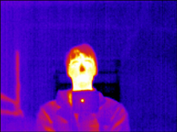

hab ne IRI4030 und bin damit sehr zufrieden, hab die schon verwendet z.B. die Wärmespreizung von SMD 0805ern auf der Leiterplatte zu prüfen, geht prima. Man muss aber darauf achten, dass Emissionsgrad und Reflektivität über den Prüfling hinweg möglichst gleichmäßig ist, oder das halt in der Auswertung berücksichtigen. So kann eine verzinnte Fläche deutlich heißer oder kälter dargestellt werden, weil die Strahlung der Deckenbeleuchtung reflektiert wird. Gerade läuft n Angebot der Sparkasse von wegen 6 Wärmebilder vom Gebäude für 90 EUR, hab die mal gefragt wer die dann auch interpretiert, von wegen Fenster, Türen etc. ... Fazit: Niemand und damit unbrauchbar, Blendwerk. Kunststoff ist teilweise transparent für Wärmestrahlung, PE z.B. also erhält man die Temperatur der Wurst in der Tüte, nicht die Oberflächentemperatur. Aluminiumkühlkörper sind auch prima Reflektoren, müssen vorbehandelt werden, sonst kann man das Bild vergessen.

Hier mal eine Aufnahme gegen einen Edelstahlbehälter, Kamera in Vorhalte ...

i7 von FLIR :) Aufgenommen gegen Fensterscheibe.
