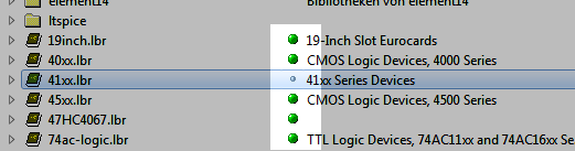

Hallo, ich arbeite gerade im dem Prgoramm egale! hab mir auch ein lbr runtergeladen kann diese aber auch nicht finden, wie kann ich diese aktieviern? Beitrag "erstellte EAGLE library in die Biblithek einfügen" WO ist dieser baum von dem hier gesprochen wird?

Hat deine Lib einen grünen oder einen grauen Punkt? (Bild) Ist der Punkt grau, ist die Lib nicht geladen. Bei einem Klick auf den grauen punkt wird er grün und die Lib ist geladen.
