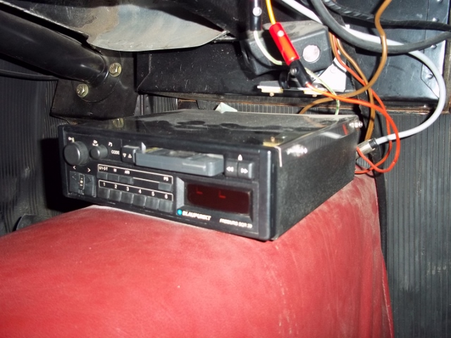

Nun habe ich mal ein wenig am Spielzeug geschraubt.
Erstens: Batterie abgeklemmt.
Zweitens: Vergaser überholt.
Drittens: Die Karre poliert.
Dann die Batterie wieder dran, Radio verlangt Code, eigentlich kein
Problem. Aber heute gibt es beim Blaupunkt SQR 39 nur noch
fragmentarische Anzeigen auf dem Display.
Anliegende Spannung bei eingeschaltetem Radio, 12,4 V.
Was ist denn jetzt los?

Das habe ich probiert.
ich kann den Code nicht eingeben, weil das Display nicht
mehr richtig funktioniert.
Es werden nur noch 2 Balken/ Ziffer angezeigt, der Rest glimmt so
vor sich hin. Die wechseln mit der Eingabe.
( Auch mal " Blind" eintippen brachte keinen Erfolg.)
Erste Idee war Unterspannung, ist es aber wohl nicht.
Grüße Bernd
Aber vielleicht an einer Speicherbatterie? Passt zum Symptom, würde aber
heißen, dass das Teil ziemlich sicher hinüber ist.

von Carsten S. (dg3ycs)
Wenn das Radio morgen noch den selben Fehler hat und damit definitv
ausgeschlossen ist das es nur eine Zeitsperre ist, dann würde ich mich
auch einfach nach einem anderen Gerät umsehen. Die Geräte der Ära des
auf dem Foto zu sehenden Gerätes bekommt man doch oft schon für einen
Zehner, wenn nicht für weniger. Da lohnt keine aufwendige Fehlersuche.
Wenn du doch eine Fehlersuche machen willst, so halte ich den Einwand
mit der internen Speicherbatterie zwar nicht für unmöglich, habe das
aber bei einem Autoradio noch niemals gesehen. Die hängen ja durchgehend
an der KFZ Versorgung... Aber ob eine Batterie verbaut ist kann man ja
schnell feststellen. (Wenn vorhanden, dann Austauschen, aber wie gesagt,
ich glaube nicht drann)
ICh vermute als Fehlerursache eher einen defekten Elko. Besonders
vorgeschädigte ältere Tantal Cs neigen dazu genau in dem Moment wo die
wieder Spannung bekommen endgültig das Leben auszuhauchen und in einen
Kurzschlusszustand überzugehen.
So ein Fall könnte hier vorliegen - Wenn der defekte Tantal dann noch
hinter einem Strombegrenzenden Spannungsregler sitzt kann man dabei von
Aussen nicht einmal eine besonders auffällige Stromaufnahme feststellen,
nur im Gerät stimmt dann eine - oder mehrere- Spannung nicht mehr.

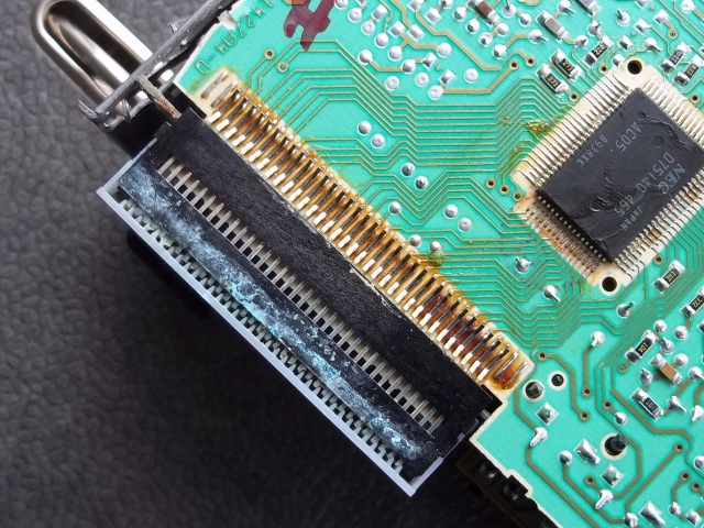

von Bernd F. (metallfunk)
So ganz kampflos wollte ich das Teil nicht aufgeben.
 Wasserschaden !
Irgendwann sind da wohl ein paar Tropfen reingekommen.
Tiefster Punkt: die Verbindung Platine- Display.
Schaun wir mal.
Grüße Bernd
Schade, Totalschaden. Von den 30 Verbindungen sind 15 abgefault.
Bei eins bis zwei hätte ich ja noch einen Rettungsversuch ge-
startet.
( Ich nehme es persönlich, wenn ein technisches Gerät, dass
jünger als ich ist, den Geist aufgibt :)
Grüße Bernd

von Magnus M. (magnetus) Benutzerseite
Wo genau? Ist es der Verbinder aus deinem geposteten Foto oder was
Anderes?

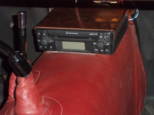

Dieses Blaupunkt war leider unrettbar wegoxydiert.
Aber: Auf dem letzten Flohmarkt gab es ein schönes Becker,
( mit CD ! )für 40,-€
Natürlich passt da kein einziger Stecker, nicht mal
die Antenne.
3 Adapter später war das Teil implantiert. :)
Als kleine Zugabe gab es ein neues Abdeckblech, das
hoffentlich verhindert, dass Wasser direkt reinläuft.
 Die Kiste ( Auto ? ), ist halt recht undicht.
Grüße Bernd
