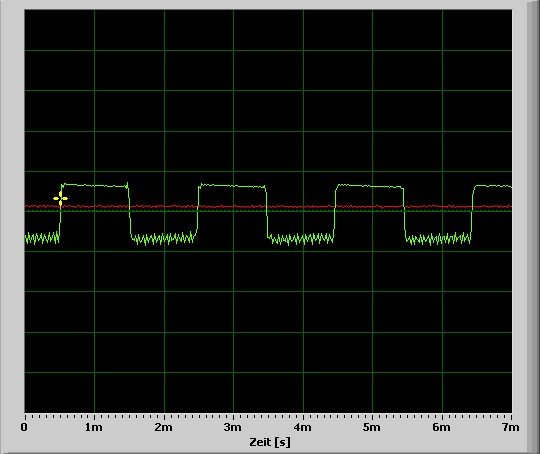

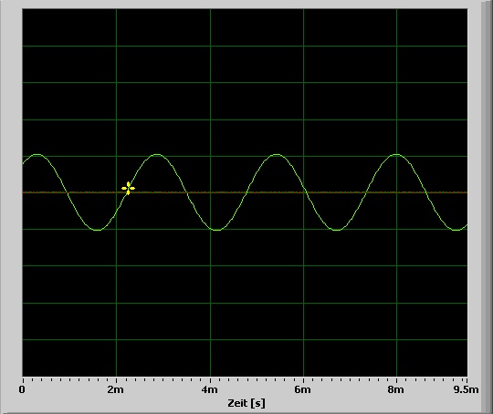

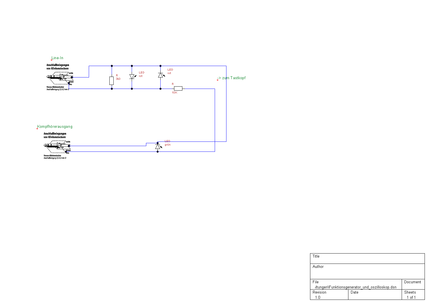

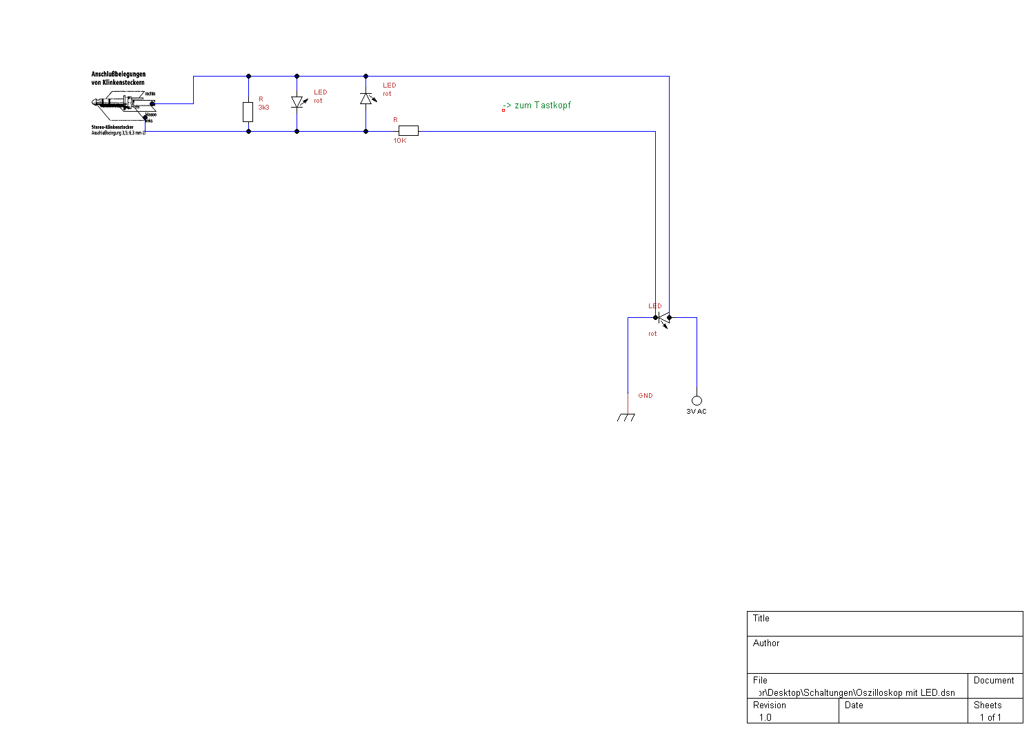

Hallo, habe eine Schutzschaltung aufgebaut für ein Soundkarten-Oszilloskop. habe jetzt ein paar fragen: 1. Ist diese scahltung so in Ordnung ? 2. Habe die schaltung mit der Software Scope ausprobiert. Wenn ich die Schaltung an eine Wechselspannungsquelle anschließe kommen auch wirklich Sinuswellen an. Nur wenn ich Gleichspannung messe, wird auch kein gerader "Strich angezeigt". kann sein, dass man mit dieser Schaltung keine Gleichspannung messen kann??? 3. Wie kann ich mit dieser schaltung eine PWM einer LED anschauen ? wie muss ich das Anschließen? Die LED wird ja ein Gleichspannung betrieben, geht das dann überhaupt ?? Vielen Dank für eure Antworten Viele Grüße Fabian
Fabian Müller schrieb: > 2. Habe die schaltung mit der Software Scope ausprobiert. Wenn ich die > Schaltung an eine Wechselspannungsquelle anschließe kommen auch wirklich > Sinuswellen an. Nur wenn ich Gleichspannung messe, wird auch kein > gerader "Strich angezeigt". kann sein, dass man mit dieser Schaltung > keine Gleichspannung messen kann??? Das liegt vermutlich dann an der intern Beschaltung der Soundkarte, z. B. könnte ja ein Koppelkondensator drin sein, wodurch reines DC nicht durchkommt. > 3. Wie kann ich mit dieser schaltung eine PWM einer LED anschauen ? > wie muss ich das Anschließen? > Die LED wird ja ein Gleichspannung betrieben, geht das dann überhaupt ?? Die LED wird ja wohl nicht mit Gleichspannung betrieben, sondern mit PWM. Wenn die PWM-Frequenz im Bereich 20 HZ...20kHz liegt (evtl auch etwas höher oder niedriger), wird man das sehen können....
Wie schon gesagt wurde, hat eine Soundkarte einen DC-Filter. Der steckt teilweise in den ICs und kann nicht abgeschaltet werden. Die einzige Möglichkeit DC zu messen ist, das Signal mit einem Träger zu mischen, z.B. 5kHz und diesen dann nach der Digitalisierung herauszufiltern.
Tilo L. schrieb: > Wie schon gesagt wurde, hat eine Soundkarte einen DC-Filter. Der steckt > teilweise in den ICs und kann nicht abgeschaltet werden. > > Die einzige Möglichkeit DC zu messen ist, das Signal mit einem Träger zu > mischen, z.B. 5kHz und diesen dann nach der Digitalisierung > herauszufiltern. ja genau, man sollt das ganze aber abschaltbar machen, um trotzdem die "echte" Information auf dem Träger auch sehen zu können. zumindest hab ich das DAMALS so gemacht (jetzt erinner ich mich wieder :) Die ganze Schaltung wird dann aber wohl kompliziert als deine kleine Schutzschaltung... ein Bereichumschalter, z. B. einstellbarer Spannungsteiler im MOhm-Bereich und Spannungsfolger oder Verstärker wär dann auch noch sinnvoll, wenn man schon dabei ist, sowas zu machen. Ich find aber grad meinen Schaltplan und sonstiges von DAMALS nicht mehr, is schon ne Zeit her, dass ich die Soundkarte als Oszi missbraucht habe...
Eine Gleichspannung wird von dem DC Filter der Soundkarte geblockt. Bei der PWM siehst du bei tiefen Frequenzen (unterhalb der von der Soundkarte vorgesehenen Eingangsfrequenzen) nur das Umladen des Kondensators im DC Filter der Soundkarte. Hier müsste man dann, wie von Tilo L. erwähnt, das Signal mit einem passenden Trägersignal mischen (Stichwort Amplitudenmodulation) und per Software dann wieder rausrechnen.
Hallo zusammen, also dann vielen Dank !!! Was kann man denn dann überhaupt messen???? Ich will es eigentlich nutzen um Bauteile zu testen. Geht das? Kan man einen Component Tester davor bauen? Wenn ja wie?? Vielen Dank Ist echt ein tolles Forum !!! Gruß Fabi
Fabian Müller schrieb: > Was kann man denn dann überhaupt messen???? Das, wofür eine Soundkarte halt gebaut wurde. Kleine Wechselspannungen im hörbaren Frequenzbereich. Mit ein bissel Luft nach oben, schon mäßig gute Soundkarten samplen mit bis zu 192kHz. > Ich will es eigentlich nutzen um Bauteile zu testen. Das geht wunderbar. Du mußt sie halt nur mit einer Wechselspannungquelle "anregen". Praktischerweise mit derselben Soundkarte, die hat ja auch mindestens zwei Ausgänge. Da müssen dann allerdings noch Spannungsverstärker dran und schon kann man wunderbar z.B. die Kennlinie einer LED oder eines Transistors damit aufnehmen.

Hallo, Die Soundkarte kann auch Kurven ausgeben, z.B. mit Multisine 1.74 von Sebastian Dunst, In der Schaltung wird eine Halbwelle auf die Flussspannung der LED z.B. 2,3 V begrenzt.
Fabian Müller schrieb: > Wenn ich das so mache wie in meiner Schaltung, dann wird mir nur eine > ganz normale Sinuskurve ausgegeben. > > was mach ich falsch?? > Meine stromquelle ist ein Wechselstromtransformator. Warum ist es falsch, dass Du einen Sinus siehst, wenn Du einen Sinus einspeist? Das einzige "komische" an Deiner Schaltung ist: Du hast keinen Vorwiderstand an der LED. Wenn der Trafo genug Leistung hat, kann die LED zerstört werden (oder schon zerstört sein). Ist der Trafo hochohmig genug, könnte allerdings die LED überleben und der Sinus sollte auf einer Seite etwas abgeflacht sein. Gruß Dietrich

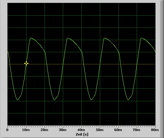

Hallo zusammen, so ich glaube jetzt habe ich es hingebracht. Das sieht doch recht richtig aus. oder? Vielen dank für eure Bemühungen !!!! Gruß Fabi

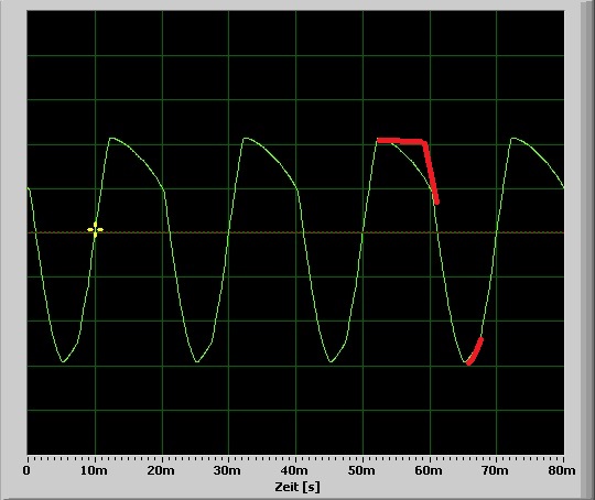

Sieht gut aus. Ich denke, an den rot markierten Stellen wird die Kurvenform etwas verfälscht, weil die Frequenz mit 50 Hz etwas klein für die Soundkarte ist, sonst passt es. Glückwunsch.
Man sollte nicht erwarten, daß das 230V Netz einen reinen Sinus liefert. Wenn Schaltnetzteile, Dimmer etc. im Spiel sind, ist das Signal so wie gemessen. Oft noch weitaus schlimmer.
Fabian Müller schrieb: > Das sieht doch recht richtig aus. oder? Ja sieht gut aus. Man erkennt, wie die rote LED Deiner Schaltung nur in der positiven Halbwelle leitet und somit die Eingangsspannung belastet. Die Netzspannung an sich ist auch mit Belastung nicht so stark verzerrt. Das solltest Du aber nicht überprüfen ;-)

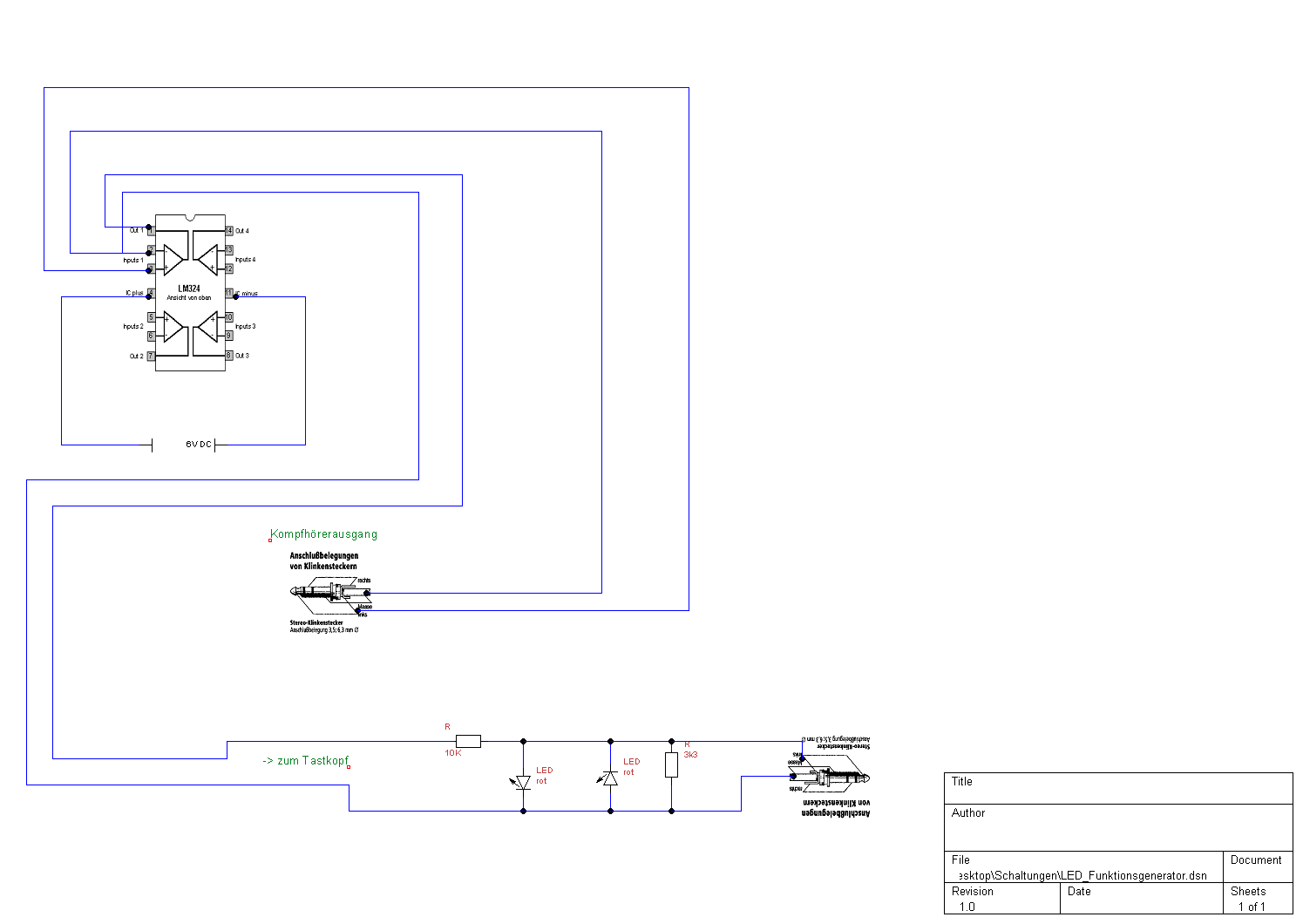

hallo, habe jetzt eine schaltung aufgebaut mit dem LM 324 DIL. Ich mache aber irgendwas falsch. Aus dem OPV messe ich zwar swischen OUTPUT 1 und -INPUT 1 10V. was ist an meiner Schaltung falsch. Wäre um einen schaltplan/ Schaltplanverbesserung echt dankbar. Vielen dank Gruß Fabi

Fabian Müller schrieb: > hallo, > habe jetzt eine schaltung aufgebaut mit dem LM 324 DIL. > > Ich mache aber irgendwas falsch. > > Aus dem OPV messe ich zwar swischen OUTPUT 1 und -INPUT 1 10V. > > was ist an meiner Schaltung falsch. > Wäre um einen schaltplan/ Schaltplanverbesserung echt dankbar. > > Vielen dank > Gruß > Fabi Bei dem OPV fehlt ja noch Widerstandsbeschaltung/Rückkopplung? so hast du nur nen Komparator, der immer an die Grenzen der Versorgung aussteuert... Und pass mit den 10V auf, da kann die Soundkarte gleich hin sein (mit deinem Spannungsteiler vermutlich zwar noch nicht, aber man sollte immer vorsichtig sein) EDIT: wie groß ist denn der Spannungspegel des Eingangssignal und was soll dahinter rauskommen? größer oder kleiner?

Ich weiß ja nicht, was du machen willst. Willst du dein Signal vergrößern oder verkleinern?
Zum Verkleinern ist am besten geeignet: Impedanzwandler (s. google) danach Spannungsteiler und noch ein Impedanzwandler Zum Vergrößern ein nicht *invertierender* Verstärker. Oder, kombiniert, ein invertierender *Verstärker* mit veränderlichen Rückkopplungswiderständen, und nach dem OPV + und - Signale tauschen.
Hallo zusammen, erstmal vielen Dank für eure Antworten. Ich habe ein Soundkarten-Frequenzgenerator in Betrieb. Aus der Soundkarte kommen ca. 0,389 V. Diese muss ich verstärken auf ca. 2 V oder mehr. Ich möchte den Frequenzgenerator an eine LED anschließen. Die LED braucht aber mehr als 0,389 V, deshalb muss ich die Spannung vergrößern. An meine LED will ich dann mein oszilloskop anschließen. Ich hätte ein LM324 daheim, und würde diesen gerne nutzen. Geht das?? jetzt bin ich auf der suche nach einem Schaltplan dafür. Habe selber einen gemacht, doch der funktioniert nicht ganz. Vielen Dank für eure Bemühungen !! Gruß Fabi
LM324 ist dafür leicht geeignet. Schaltung zum Verstärken wäre die einfachste der nicht invertierende Verstärker Artikel: http://www.mikrocontroller.net/articles/Operationsverstärker-Grundschaltungen#Spannungsfolger_.28Impedanzwandler.29 Bild der Schaltung: http://www.mikrocontroller.net/wikifiles/e/e8/Op-spannungsfolger1.png Übertragungsfaktur ist
