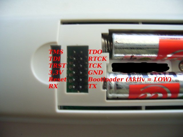

Gast #3471713
Thomas schrieb:
> Kann mir jemand einen kleinen 10poligen Steckverbinder empfehlen?
Nein.
10 polige Stecker und Buchsen sind eher selten und du brauchst auch
WIRKLICH NICHT den ganzen Satz Signale. Besser du siehst dich nach einem
8 poligen System um, ich nehme für sowas ganz gern die MICA/MICS
Messerleisten. Das gibt auf der LP 2 Reihen a 4 Pads im 2.54er Raster.
Als Alternative evtl. MicroMatch mit 12 Polen, da passt dann noch
irgendwas anderes mit drauf.
Ich hänge dir mal den Universalanschluß der Betty (Lernbetty) dran. Da
kannst du sehen, daß es für JTAG mit 8 Polen völlig ausreicht und wenn
man RTCK und 3,3V wegläßt, reichen sogar 6 Pole.
W.S.

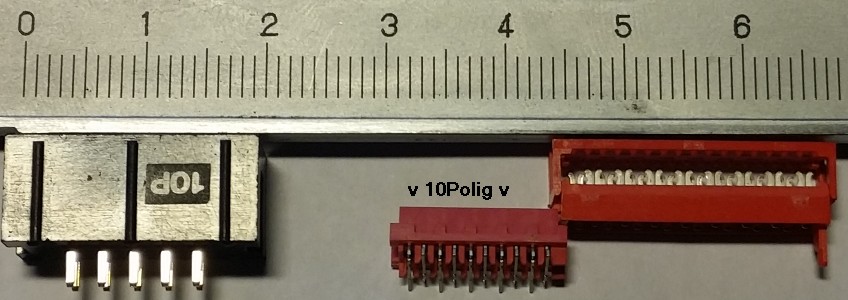

#3471880
Markus Müller schrieb:
> Anbei mal ein Bild als Vergleich, 10-Polig.
Für die Cortex M macht doch heute SWD mehr Sinn als volles JTAG. Warum
dann einen 10 poligen Stecker und keine 6-poligen? 6-polig und nicht
5-polig damit auch noch SWO mit draufpasst. Damit braucht man dann
eigentlich auch kein extra UART mehr zum debugging.
Gerade die 6-poligen SMD-Micromatch finde ich schön zum programmieren.
Die hab ich schon früher immer bei den AVRs zum programmieren verwendet.

#3472558
Uwe Bonnes schrieb:
> Warum muss es denn so klein sein?
Wenn ich mit dem Stecker weit vom µC weggehe, muss ich die Leiter quer
durchs Board routen. Auf den Signallayern ist es eng, das mach ich nur
wenn es sein muss.
Und in der Nähe des µC ist es auch eng, daher nen hübsch kleinen, aber
dennoch praktischen Steckverbinder.
> Zum Experimentieren sind die 2.54 mm
> Stecker ideal, da man da auch Wire Jumper reinstecken kann.
Wenn Du überall den selben Stecker und Belegung hast, crimpst Du Dir
einmal nen Adapterkabel z.B. Micromatch 6 auf Standard-Stiftleiste. Dann
kommst du bequem ran.
