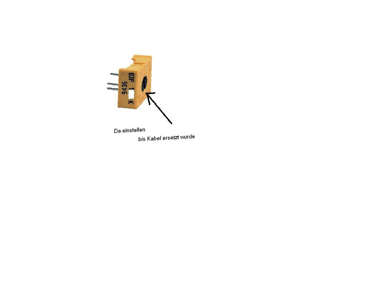

Hallo, ich habe folgendes Problem für das ich eine Lösung suche: Wir haben auf dem Dach unseres Neubaus Solarkollektoren für Warmwasserunterstützung, deren Vor- und Rücklauf über einen Installationsschacht im Haus bis ins Kellergeschoss geführt werden. Unglücklicherweise ist das Kabel, dass die Widerstands-Werte vom Kollektorfühler an die Steuerung im Kellergeschoss übertragen soll, irgendwo zwischen Dach und Keller defekt. Das Kabel neu durchzuziehen geht nicht, weil es mit Vor- und Rücklauf verklebt geführt ist. In der Gipskartonverkleidung im Dachgeschoss selbst habe ich eine Revisionsöffnung, über die ich an das Ende des Kollektorfühler-Kabels herankomme, hier können auch die korrekten Widerstände gemessen werden. Meine Idee ist nun, die Widerstandswerte per Funk vom Dachgeschoss ins Kellergeschoss zu übertragen. Ein Stromkabel kann allerdings aus o.g. Gründen auch nicht bis in die Dach-Revisionsöffnung neu verlegt werden. Daher müsste die Stromversorgung des Funksenders per Batterie sichergestellt werden, damit nicht zu viel Strom verbraucht wird, ist meine Idee, den gemessenen Widerstand nur alle 15 Minuten ins Kellergeschoss zu senden, hier ist der Funkempfänger an die Solar-Steuerung angeschlossen und ändert eben alle 15 Minuten den empfangenen Widerstandswert. Das Haus ist in Massivbauweise mit Stahlbetondecken errichtet, hat KG, EG, OG und DG. Die Revisionsöffnung im Dach befindet sich ziemlich genau über dem Treppenauge unseres Treppenhauses, daher ist eigentlich nur die Decke über KG ein Hindernis für das Funksignal. Die Frage ist nun ob so etwas zu einem vernünftigen Preis möglich ist und wie das Ganze realisiert werden kann. Vielen Dank im Voraus, Christoph

Es müsste ja rauszubekommen sein welche Art von Fühler da eingebaut ist (Datenblatt der Heizung). Diesen Widerstandsbereich dann mit einem Digital-Poti nachzubilden, ist sicherlich auch kein Hexenwerk.
Klaus Dieter schrieb: > Es müsste ja rauszubekommen sein welche Art von Fühler da > eingebaut ist > (Datenblatt der Heizung). Diesen Widerstandsbereich dann mit einem > Digital-Poti nachzubilden, ist sicherlich auch kein Hexenwerk. Es ist ein PT1000 im Solarkollektor drin, dessen Kabel funktionstüchtig direkt in der Revisionsklappe ankommt.

getauscht. Miß behelfsweise den Widerstand und simuliere ihn unten an
der Heizung mit einem Einstellregler bis Du Deine bessere Lösung hast.

oszi40 schrieb: >> per batteriebetriebenem Funksignal > > Bevor das sauber funktioniert, hast Du 3 Kabel gezogen und 3 Batterien > getauscht. Miß behelfsweise den Widerstand und simuliere ihn unten an > der Heizung mit einem Einstellregler bis Du Deine bessere Lösung hast. > Wer Funk kennt, nimmt Kabel. Was für einen Einstellregler würdest Du mir empfehlen? Ich will hier natürlich auch nicht unbedingt 500€ ausgeben...
CMS schrieb: > Was für einen Einstellregler würdest Du mir empfehlen? Ein normales Poti mit 250 oder 330 Ohm in Reihe mit einem 910 Ohm Widerstand. Welchen Widerstand Du passend zu Deiner Temperatur einstellen müsstest, findest Du in Tabellen zum PT1000im INet. Zu Deiner Hauptfrage: Für Deinen Wunsch (Funkübertragung eines Widerstands) gibt es keine Standard- lösung sondern man müsste erst einmal etwas entwickeln. Gruss Harald

Miß den aktuellen Wert Deines Fühlers und suche z.B. Vishay
Präzisions-Trimmpotentiometer 63 P 1K 1 kΩ 0.5 W ± 10 % und schalte 470
Ohm in Reihe um den Einstellbereich zu entzerren.
