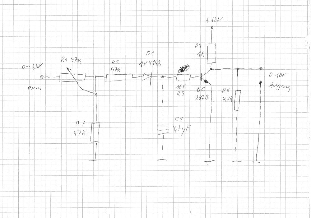

habe Folgendes Problem. Ich habe die Angehängte Schaltung mal im Netz
gefunden. Sie soll ein Vorschaltgerät mit 0-10V schnittstelle durch eine
pwm des ATTiny2313 dimmen.
Nun möchte ich es aber nicht mit einem µC realisieren sondern mit meinem
Raspberry PI.
Um die Schaltung abzugleichen muss bei voller pwm Spannung am Poti
ausgang 1V anliegen. Der µC gibt aber 5V und der Raspberry 3,3V aus.
Bekomme den Poti nur auf 2V eingestellt. Bei 5V eingangsspannung
Funktioniert es.
Da ich mich mit der Elektronik nicht auskenne wollte ich mal hier im
Forum nachfragen was ich an der Schaltung ändern muss das es
Funktioniert.

von Stefanus (Gast)
Laut
http://www.mosaic-industries.com/embedded-systems/microcontroller-projects/raspberry-pi/gpio-pin-electrical-specifications
liefern die GPIO Pins 2,4-2,9V, je nach Chip-Variante.
Der AVR Mikrocontroller liefert jedoch annähernd 3,3V. Du brauchst daher
ein poti mit mehr Ohm, oder schalte einen 47k Ohm Widerstand in Reihe.
von Stefanus (Gast)
Sorry, ich meinte das der AVR annähernd 5V liefert.
von MaWin (Gast)
Die Schaltung ist völliger Unsinn, sie macht niemals was lineares.
Gehe vom uC über 1k an die Basis von einem NPN Transistor wie BC237,
dessen Emitter an Masse liegt. Schalte vom Kollektor 4k7 und 1k nach
+12V und lege 1MOhm vom Verbindungspunkt der beiden an einen 4u7 Elko,
der an Masse geht. Dort sind deine 0-10V, mit weniger Bauteilen als
zuvor.
von Max M. (Firma: privat) (natz)
@MaWin: Ich möchte kein µC benutzen :-)
@Stefanus: Ja das kommt hin mit den 2,4-2,9V besitze Revision B.
Leerlaufspannung liegt bei 3,3V. Angeschlossen an der Schaltung habe ich
2,7V gemessen. Bleibt das dann bei dem 47k in Reihe zum Poti ?
