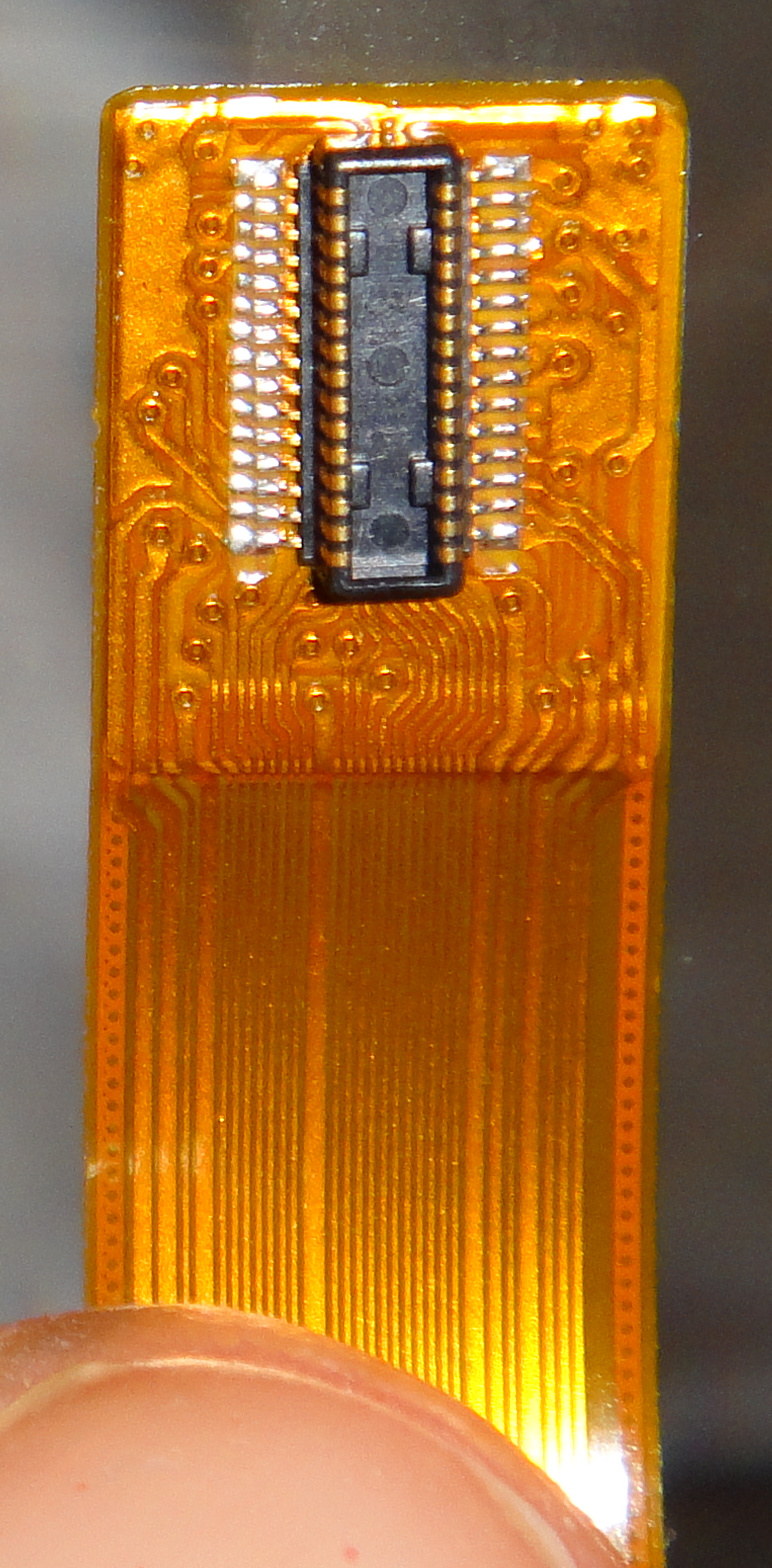

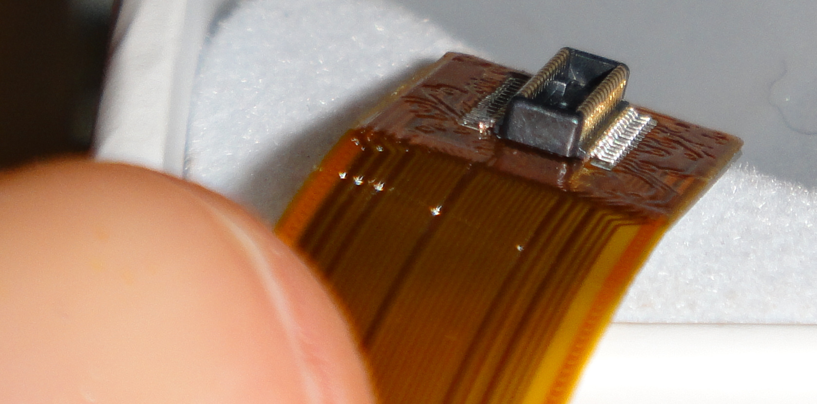

Hallo! Ich habe ein Gerät welches aus zwei Teilen besteht und über irgend ein Mini-Mini-Flachbandkabel/-Stecker (30-polig, Breite nur ca. 1cm) miteinander verbunden ist (siehe bitte 2 Fotos im Anhang). Ich muss irgend wie dauerhaft an 4 von den 30 Polen kommen (etwas zusätzlich dazu anschließen). Innerhalb der Geräts komme ich nicht ran, ich muss irgend wie diese 30-polige Mini-Verbindung nutzen. Meine Idee ist, ein eigenes Zwischenkabel mit Stecker und Buchse dazwischenzustecken um an meine 4 Pole zu kommen. Aber gibt es solche Mini-Stecker/-Buchsen überhaupt? Bei C*** habe ich danach gesucht, aber ich weiß nicht wie die heißen. Kann mir jemand weiterhelfen? Wäre super! Schon mal jetzt danke für jeden Hinwe[s!!! PS: Fotos im Anhang

Das muss was ähnliches wie dies hier sein: http://de.farnell.com/molex/55560-0307/stecker-05mm-1-5mm-hoehe-30kont/dp/1567665
Danke! Das sieht so aus wie das Ding auf meinem Kabel. Bei einem Rastermaß von 0,5mm ist es vermutlich ein zu schwieriges Gefummel für mich. Hatte gehofft dass es fertige Zwischen-Stecker/-Kabel von "Gefummel" auf "normal" gibt.
Manfred Heidener schrieb: > Bei einem Rastermaß von 0,5mm ist es vermutlich ein zu schwieriges > Gefummel für mich. Rücken an Rücken zusammenlöten sollte doch passen.

Danke für die Idee. Das klappt leider nicht, weil im Geräte-Gehäuse-Teil
kein Platz ist. Das vorhandene Kabel/Stecker passt genau zwischen Buchse
und Gehäuse-Wand, mehr nicht.
Einzige Idee die ich habe ist, an den Polen die ich brauche hauchdünne
Golddrähte dazwischenzuklemmen und hoffen dass der Stecker dann noch
passt/einrastet und auch die anderen Pole zwischen Stecker u. Buchse
noch Kontakt bekommen und nicht wegen meinen dazwischengelegten Drähten
abheben.
Das ist echt ein Gefummel!
Hallo, die Stecker sind doch ideal geeignet - bequemer als an nach aussen stehende Gull-Wing-Beinchen anzulöten geht garnicht. Jede andere Anschlussform wäre schwieriger. Damit dass Elektronik heute so klein ist muss man sich abfinden, wollten ja alle so. Gruss Reinhard
Manfred Heidener schrieb: > Einzige Idee die ich habe ist, an den Polen die ich brauche hauchdünne > Golddrähte dazwischenzuklemmen Normalerweise würde man an den vorhandenen Lötstellen die vier Drähte anlöten und irgendwie nach aussen führen. Das geht unter einer Leuchtlupe eigentlich recht problemlos. Gruss Harald
