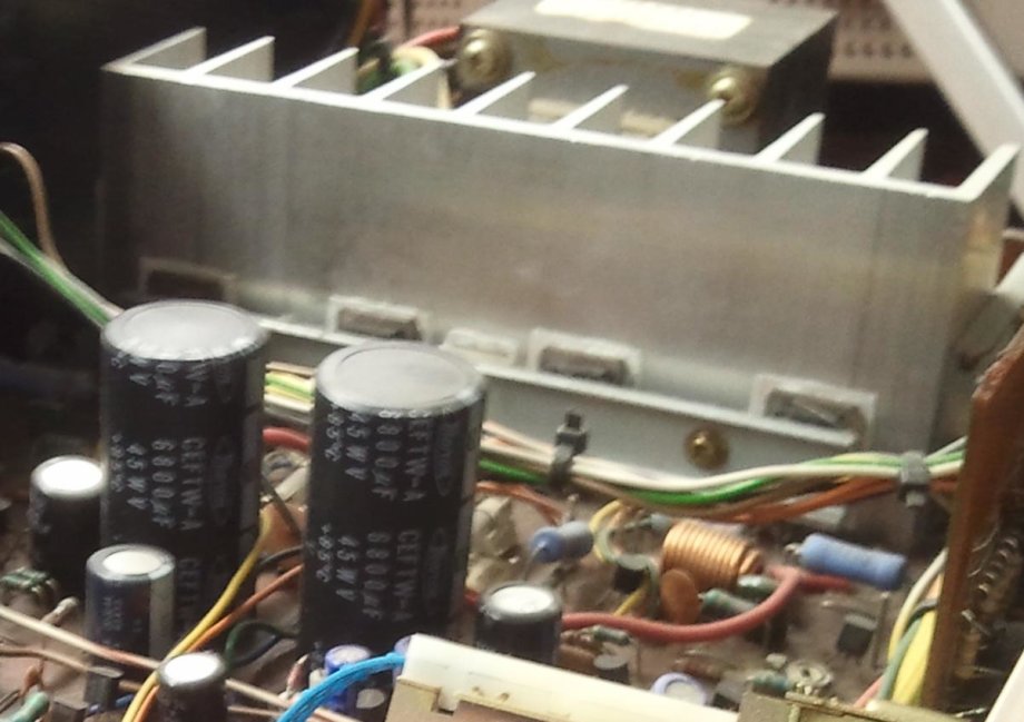

Kennt jemand eine Bezugsquelle für die typischen Kühlkörperschienen (U-Profil, 20mm Bodenbreite, 3-5mm hohe Flanken, Stahl, 1.5mm Materialstärke)? Oder wie die Dinger richtig heißen?
Kühlkörper? Stahl? Irgendwas bringst Du da durcheinander. Und ein bisschen klingt das nach was ganz anderem, nämlich nach einer Hutschiene. Aber die wird nicht zu Kühlungszwecken verwendet.
Ich meine die Schienen, mit denen öfters Leistungshalbleiter auf Kühlkörper geschraubt werden. Siehe Anhang Die Frage ist im Wesentlichen: "Gibts die irgendwo billig zu kaufen, oder fräse ich mir ein Alu-U-Profil ausm Baumarkt zurecht?" (Foto ist so schlecht, weil ich hier nicht diese Schiene fotografiert habe, sondern das gesamte Gerät und das nur ein Ausschnitt ist)

Mir scheint, diese Schienen haben einen U-förmigen Querschnitt, um grösssere Haltekräfte über grössere Abstände zwischen den Befestigungsschrauben übertragen zu können. Im Grunde geht es dooch nur darum, die Leistungshalbleiter auf dem Kühlkörper zu halten. Wenn mehr Schrauben verwendet werden können, geht auch weicheres Material für die Andruckschiene. Oder würden die Kosten für drei Schrauben und Muttern und für deren Montage die Rentabilität des Gerätes sabotieren?
ernst oellers schrieb: > Wenn mehr Schrauben verwendet werden können, geht auch weicheres > Material für die Andruckschiene. Dann kann man auch gleich jeden Transistor einzen anschrauben. Im Privatbereich sehe ich keinen Vorteil für eine solche Schiene. Gruss Harald
Nö. Ich besorg mir jetzt einfach ein bisschen Alu-U-Profil 15×15×1.5mm, das kostet etwa 2-3 €/m und rutsch einmal mitm Schruppfräser rüber, damit es nicht so viel Tiefe frisst (Schenkel auf besagte paar mm runter).

ernst oellers schrieb: > Mir scheint, diese Schienen haben einen U-förmigen Querschnitt, KühlFLÄCHE und Wärmeleitung sind entscheidend. Wenn Du einzelene KKs benutzt, werden manche Transitoren ungleich warm und haben evtl. unterschiedliche Werte. Dafür kann man einzelne Kühlkörper evtl. besser isolieren. KK-Berechnung siehe z.B. da Beitrag "Kühlkörper für mehrere Bauteile berechnen"
Dass die Dinger immer U-Profil sind (ich habe bisher noch nie eine Schiene aus Flachstahl gesehen), wird aber nicht an der Wärmeleitung über die Schiene liegen (die dürfte eh gering sein, da auf der falschen Seite des Chips), sondern an der Steifigkeit der Schiene durch die Schenkel des U. Dadurch geringere Biegung der Schiene und gleichmäßigerer Anpressdruck bzw. keine Gefahr, dass Gehäusekanten abbrechen.
oszi40 schrieb: > KühlFLÄCHE und Wärmeleitung sind entscheidend. Es geht nicht um den Kühlkörper, es geht nur um die mechanische Befestigung am Kühlkörper, und da ist in erster Linie Steifigkeit entscheidend.
Marian B. schrieb: > noch nie eine Schiene aus Flachstahl Früher wurde viele TO3-Typen einfach auf dickes Alu-Blech geschraubt, was höchstens abgewinkelt wurde (weil diese Fläche sonst nicht ins Gehäuse passte). Wichtig ist ein gute thermischer Kontakt zwischen den Teilen. Deshalb wird z.B. auf die CPU Wärmeleitpaste geschmiert bevor der KK aufgestzt wird.
