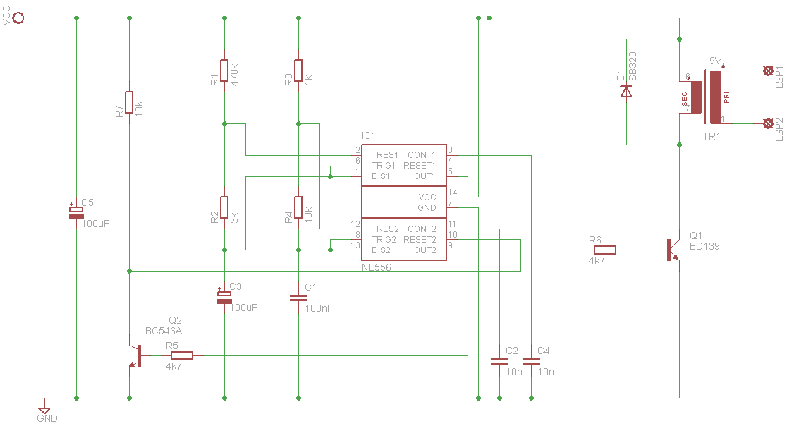

Hallo All ! Das Frühjahr wird ja heuer auch irgendwann mal kommen. Vorsorglich habe ich ein Schaltung zum Schutz der Salatplanzensetzlinge gebaut. Ein NE556 Doppeltimer und etwas Hühnerfutter. Ein Timer des NE556 zieht den Reset des andern Timers für ca. 30 sek. nach Masse um ihn dann für einen kurzen Moment freizugeben. Dadurch läuft der zweite Timer mit ca. 700HZ an und aktiviert einen umgepolten Trafo wodurch Primärseitig Hochspannung entsteht. Von der Primärseite gehen die 2 Drähte an ein Stück abgesägtes Abflussrohr wo in der Mitte ein ca 1,5cm dicker Streifen Isolierband klebt und oben und unten Alufolie gewickelt wurde. Wenn die Nacktschnecke nun von unten nach oben kreicht und beide Folienstücke überbrückt schafft sie das gerade mal ca. 30 Sekunden. Salatpflanze gerettet !
Das gibt dann aber einen Schneckenstau im Rohrtunnel. Du müsstest wohl mit der Spannung noch ein wenig nach oben gehen und in der Mitte des Rohres einen Schornstein einbauen. Tolle Idee, könnte aus Östereich kommen!
Das geht noch viel besser, wenn du den Trafo als Flyback benutzt, also wie eine Zündspule. Also D1 weg, Q1 durch einen 500V MOSFET ersetzen (IRFP460N) und mit kurzen Impulsen ansteuern (1-100ms, den genauen Wert kannst du berechnen, so dass die maximale Impulsenergie übertragen wird). Dann reicht auch ein 555. Dann kommen mehrere kV am Ausgang raus, mit richtig Power. Da der Trafo wahrscheinlich nur bis 2kV isoliert ist, solltest du dann eine 2mm Funkenstrecke an den Ausgang schalten. Und wenn du das alles gebaut hast dann kannst du den Trafo auch durch eine Zündspule ersetzen. :D
Reinhard Schopf schrieb: > aktiviert einen umgepolten > Trafo wodurch Primärseitig Hochspannung entsteht Von einem per Freilaufdiode kurzgeschlossenen Trafo? Kaum. 60V reichen übrigens, um Schnecken abzuhalten.
MaWin schrieb: > Von einem per Freilaufdiode kurzgeschlossenen Trafo? > Kaum. Hallo MaWin! Danke, gar ned darüber nachgedacht. Die Schaltung hab ich nur umgebaut, da war vorher ein Relais um einen 220V Verbraucher zu schalten. Hab die dann einfach dortgelassen. Die muss natürlich weg ! Und ja, die Idee kommt aus Österreich. Flyback muß ned sein, das ist dann doch zu heftig. Soll ja auch mit einem Akku laufen. Und es sind deshalb 2 Timer damit der Trafo nicht die ganze Zeit an ist (Akkulaufzeit) :-)

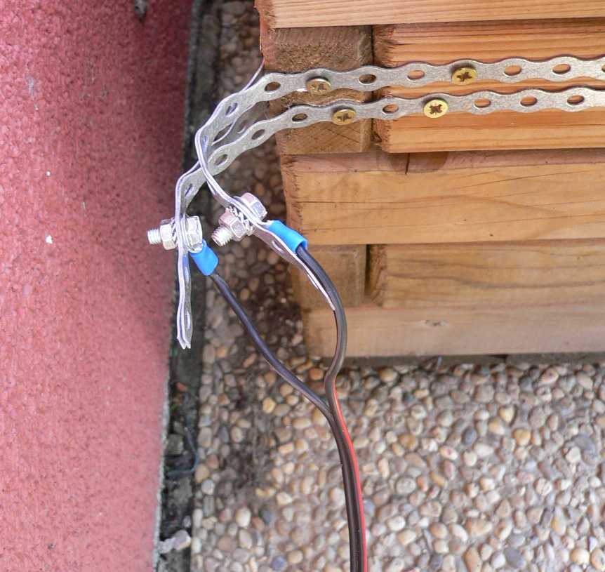

Viel zu kompliziert. Man lege 2 Schleifen Hiltiband um ein Hochbeet, und schließe einen 12 Volt Akku (Autobatterie) an. Seit 4 Jahren keine Schnecken mehr im Salat.
Kevin schrieb: > Man lege 2 Schleifen Hiltiband um ein Hochbeet, > und schließe einen 12 Volt Akku (Autobatterie) an. korrekt! einfach und wirksam. zwei 9v blocks reichen aber auch schon. 18v sind für die schnecken zu viel des guten. die batterien passen bequem in ne kleine abox die man beim beet positioniert.

Helge A. schrieb: > Hält der Akku eine Weile? - Nasses Holz (wenns regnet) leitet doch auch > ganz gut..?? Keine Probleme damit. Der Akku (36 Ah) ist auch noch immer derselbe. Wird natürlich nach und vor Gebrauch wieder aufgeladen (Winterzeit). p.s. Falls eine Steckdose in Reichweite ist würde das Ganze auch mit einem Steckernetzteil (12V/1A) funktionieren.

Habe auch die Lösung von Kevin, nagele aber aus Preisgründen nur verzinkten 2-mm-Draht mit Krampen um das Hochbeet. Gespeist aus einem alten Steckernetzteil für 12 V (ohne Elko, also Vollwellen-DC), weil DC physiologisch wirksamer ist. Funktioniert bestens seit einigen Jahren, allerdings (hoffentlich liest hier PETA nicht mit) bleibt tatsächlich alle Jahre eine gegrillte Schnecke zwischen den Drähten (so 2 cm Abstand) hängen. I_dth ist unbekannt, aber der Erfolg reicht meiner Frau. Einzelpflanzen schützt sie, indem sie eine Billigstschüssel mit ausgesägtem Boden, aber umgekprimpten Rand über die Pflanze zieht. Andere Frage: Ist dergel für/gegen Wühlmäuse bekannt? Günter

Lothar Miller schrieb: > Muss das unbedingt 1A sein? Nö, war halt vorhanden, und so lange keine Schnecke versucht hinüberzukriechen wird auch kein größerer Strom fliessen, auch wenn es regnet. Ein Amperemeter (Zeigerinstrument) leistet hier gute Dienste. Wilhelm F. schrieb: > Vermutlich muß man die Elektroden aber geschickt anordnen. Denn wie ist > es gewährleistet, daß eine Schnecke bei Strom nicht auf die andere Seite > entkommt? Lothar Miller schrieb: > Mal angenommen, sie kommt von unten, und bekommt vorn eines auf die > Fühler. Was wird sie dann tun? Schnecken können nicht fliegen also kommen sie von unten. Das Hochbeet ist freistehend. Bei 3 Volt zuckt die Schnecke und versucht es nochmal. Bei 6 Volt ist die Pause zwischen 2 Versuchen schon länger. Bei 12 Volt fällt sie zu Boden. Bei 24 Volt würde sie möglicherweise einen Salto schlagen. Für die harten Forenteilnehmer einen Tipp, versucht diese Spannungen an eurer Zunge aus, dann wisst ihr was Sache ist.
