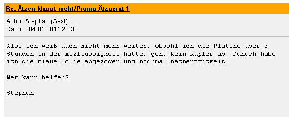

Hast du dir schon mal vogestellt wie ein 20mmm Radius also Durchmeser 40 mm an deinem Brettchen ausschaut? Das ist ja fast eine Fläche da brauchst kaum was feilen. Du bist doch derjenige der Platinen samt blauer Schutzfolie ätzt? Bub...ich glaube du trollst uns hier was vor.
herbert schrieb: > Bub...ich glaube du trollst uns hier was vor. alter mann, die platte ist 10mm stark, nicht breit.
Michael H. schrieb: > alter mann, die platte ist 10mm stark, nicht breit. Ok...genehmigt... aber zu meiner Entlastung muß ich gestehen ,dass ich gerade vom Platinenforum komme und da ätzt gerade ein "Stefan" samt der blauen Schutzfolie.... Naja ,gut Asche auf mein Haupt. Ich muß robuster werden...2014...
herbert schrieb: > da ätzt gerade ein "Stefan" samt der > blauen Schutzfolie Ich kenn den Thread. Der Typ mit Schutzfolie hat sich StePHan genannt und ist offensichtlich ein Troll. Von denen gibts zwar mehr als man meint, aber zumindest noch nicht hier im Thread! > Ich muß robuster > werden... Nichts für ungut!
Michael H. schrieb: > er Typ mit Schutzfolie hat sich StePHan genannt > und ist offensichtlich ein Troll. Falsch "Stefan" schau nach...;-)
