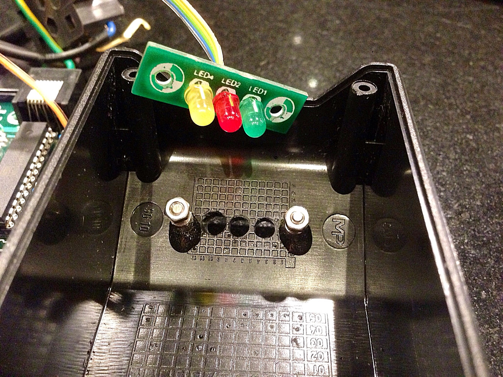

Hi, ich werde jedesmal wahnsinnig, wenn ich LEDs in ein ABS-Gehäuse montieren muss. Bekomme die Bohrlöcher nie genau ausgerichtet, die Löcher werden nicht ganz sauber. Sh Bild. Wie montiert ihr LEDs in ein Gehäuse? Vg, Conny
Conny G. schrieb: > Bekomme die Bohrlöcher nie genau ausgerichtet, die > Löcher werden nicht ganz sauber. Das liegt am Werkzeug, mit der Bosch-Bohrmaschine im Bohrständer geht es eben mit HSS nicht, mit einer Optimum BF20 mit langsam drehendem Kurzbohrer/fräser schon. Ohne gutes Werkzeug gibt es nur 2 Methoden: Mehr Arbeit, mit 3mm Bohrer auf zumindest 1mm genau vorbohren, dann mit der Feile in die richtige Position aufweiten, oder mehr Material: Es gibt LED-Fassungen, die verdecken den unsauberen Bohrungsrand. Es kann schon helfen, den Spanwinkel eines HSS Bohrers kleiner zu schleifen, der Bohrer geht dann nur für weiches Material.
MaWin, ja, das dachte ich mir schon, dass der HSS-Bohrer ungeeignet ist. Genau das ist nämlich der Effekt, dass der grob "aufreisst" statt fein bohrt. Wollte dann den Aussenrand per Hand mit einem 8er noch etwas entgraten, dann wurde es noch schlimmer, weil der sich gleich steil einkeilte... Das mit der Feile gefällt mir nicht, lieber sehe ich mir das mit dem Fräser mal an. Langsam drehend heisst? Gibt es 3-5mm Fräser, die ich in meinen Dremel gespannt bekomme?
Genau bohren mußt du schon. Sonst sieht das immer Kacke aus. Drei Bastelmethoden: 1,5mm Loch bohren, oben und unten versäubern bzw. ein wenig ansenken. Einen Tropfen klar aushärtenden Kleber reinlaufen lassen. SMD-LED dahinter befestigen, nachdem der Kleber fest ist. 2mm Loch bohren. Vorderseite versäubern. Mit 3,2mm Bohrer bis 1mm vor die Front erweitern. LED so weit wie möglich einführen und befestigen. In den Kunststoff 0.2mm kleiner bohren, von außen ansenken bis noch 2mm der Bohrung übrig bleiben. LED einpressen und anschließen. Gut für dickeres Material. -- Professionelle Methoden lassen sich in professionellen Geräten ansehen.
Helge A. schrieb: > Genau bohren mußt du schon. Sonst sieht das immer Kacke aus. Da geht's ja schon los, klappt bei mir nie genau. MaWins Hinweis ist da genau der Treffer, HSS Bohrer nicht dafür geeignet. > 1,5mm Loch bohren, oben und unten versäubern bzw. ein wenig ansenken. > Einen Tropfen klar aushärtenden Kleber reinlaufen lassen. SMD-LED > dahinter befestigen, nachdem der Kleber fest ist. Cool, gute Idee. Welcher Kleber wäre das z.B.? > 2mm Loch bohren. Vorderseite versäubern. Mit 3,2mm Bohrer bis 1mm vor > die Front erweitern. LED so weit wie möglich einführen und befestigen. Ja, das macht Sinn. Die 1mm einzuhalten ist allerdings nicht ganz trivial. > In den Kunststoff 0.2mm kleiner bohren, von außen ansenken bis noch 2mm > der Bohrung übrig bleiben. LED einpressen und anschließen. Gut für > dickeres Material. D.h. die LED wird in diesem Fall von aussen eingesetzt?

Abdul K. schrieb: > Holzbohrer-Set. Ist billig und hält bei Plaste-only Benutzung ewig. Gute idee! Das Probiere ich auch mal. Bisher mache ich es so: Genau anzeichnen, mit einem 1mm Bohrer per Hand ankörnen und dann mit HSS im Akkuschrauber langsam(!) aufbohren. Je nach Lochgröße Bohre ich mit mehreren Bohrern immer weiter auf. Den Rand an der Frontplatte verschönere ich dann ggf. mit einem Senker. Andere möglichkeit wie oben erwähnt ein Loch Bohren und dann mit Heißkleber ausfüllen. Dahinter dann SMD LEDs positionieren. Da der Heißkleber milchig Weiß ist, leuchtet die LED das Loch schön aus.

Vielen Dank für Eure Tipps und Anregungen! Ich hab dann jedenfalls mindestens 2 Dinge, die zu verbessern sind: falscher Bohrer (HSS) und per Hand ohne Bohrständer.
kopfkratz Was auch sehr einfach aber stinkend geht ist mit einem alten Lötkolben mit passender Spitze einfach die Löcher einzuschmelzen, danach entgraten und es paßt ... Da im Bild die LEDs auf einer extra Platine sind kannst Du auch unsauber arbeiten und die Front dann mit einer gedruckten Schablone versehen, dann kannst Du auch gleich die Beschriftung mit erledigen. Es gibt auch noch diese konischen Holzbohrer/-fräsen keine Ahnung wie die heißen die gehen auch gut wenn langsam eingesetzt ;-)
kopfkratzer schrieb: > Da im Bild die LEDs auf einer extra Platine sind kannst Du auch unsauber > arbeiten und die Front dann mit einer gedruckten Schablone versehen, > dann kannst Du auch gleich die Beschriftung mit erledigen. Ja, sowas habe ich mir nach meinem ersten Bohrfehler überlegt - wollte erst 3mm LEDs einsetzen, dann war aber ein Loch schon versehentlich 5,5mm gross, weil ich mit diesem Bohrer einsenken wollte und der ist mir gleich komplett durchgerutscht... Aber das Gehäuse hat keine Einsenkung für eine Beschriftung und ist ABS mit Textur - da würde eine aufgeklebte Schablone nicht gut aussehen. Deshalb habe ich es dann mit 5mm LEDs noch einigermassen gerettet.

Holzbohrer ist schon klasse, aber wenn du Probleme mit dem zentriertem Bohren mit einem HSS Bohrer hast, dann mach es wie man bei Aluminium anfängt zu bohren. Gehört übrigens zur Ausbildung eines Fluggerätemechanikers dazu. Du setzt einen kleinen Bohrer (bei 3mm Leds kannste gleich den passenden Bohrer nehmen) an der angezeichneten Stelle an und drehst das Futter von Hand, bis die Querschneide packt. Das heißt, bis sie ein wenig die Mitte angebohrt hat und der Bohrer nicht mehr weglaufen kann. Dann einfach mit langsamer Drehzahl anfangen und wenn du merkst, dass der Bohrer nicht mehr weg kann, dann kannst du mit hoher Drehzahl bohren. Dieses Verfahren geht natürlich auch mit den Holzbohrern. Bei den Stahlbohrern ist es natürlich wichtig, dass sie gut angeschliffen sind oder eben neu sind.

F. Fo schrieb: > Bohrer nehmen) an der angezeichneten Stelle an und drehst das Futter von Angezeichnete Stelle bei einem schwarzen ABS-Gehäuse mit Textur? :-) Ich hab's so gemacht: meine Montageplatine innen am Gehäuse ausgerichtet und draufgeklebt, da waren ja die Löcher für die LED-Beinchen schon mit 0,8mm gebohrt. Dann mit 0,8mm einmal das Gehäuse vorgebohrt und damit hatte der nächste Bohrer (1,5mm) schon halt. Schief ging es dann mit den großen HSS-Bohrern, da wurde es dann ungenau. Und versaut habe ich mir die 3mm-Löcher mit dem Versuche mit einem größeren HSS das Loch aussen etwas anzusenken, der schnitt sich dann viel zu tief rein.

Conny G. schrieb:> > ich werde jedesmal wahnsinnig, wenn ich LEDs in ein ABS-Gehäuse > montieren muss. Bekomme die Bohrlöcher nie genau ausgerichtet, Wenn mehrere Löcher im exakten Raster (etwa in eine Frontplatte) gebohrt werden sollen, denn verwende ich eine handelsübliche Lochraster-Platte als Bohrschablone. Das Raster ist zwar mit 2,54 Millimetern vorgegeben (gängige Standardware), reicht aber für viele Anwendungsfälle aus. Meistens kann ich die Schablone mittels einer Schraubzwinge mit dem Werkstück zusammenspannen. Falls dies nicht möglich ist, werden die Teile durch Passstifte in den ersten beiden Führungsbohrungen fixiert. Auf diese Weise habe ich beispielsweise 5 x 6 Löcher als Lautsprecheröffnung in die Frontplatte eines 19"-Einschubs gebohrt. Das Ergebnis wirkt absolut professionell.
Conny G. schrieb: > F. Fo schrieb: >> Bohrer nehmen) an der angezeichneten Stelle an und drehst das Futter von > > Angezeichnete Stelle bei einem schwarzen ABS-Gehäuse mit Textur? :-) > Klar, auf was auch immer. Kommt immer auf den Stift an. Aber wenn ich auf einer Fläche solch eine Textur habe, die mich beim Bohren hindern würde, dann würde ich das auf jeden Fall im Bereich der notwendigen Bohrungen einigermaßen weg schleifen. Du kannst ja auch von Außen nach innen bohren, dann ist's auch außen ein exaktes Loch. Auch von innen, und ich will hier nicht auf den Putz hauen, bohre ich dir in diesem Gehäuse vom Bild, Löcher auf ein Zehntel Millimeter genau und da wo sie hin sollen. Alles eine Sache der Übung.
