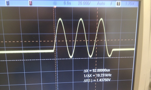

Ich benutze den STM32F407 um ein Sinus-Signal mit einer Mittenspannung
von 1,65 Volt zu erzeugen.
Grundlage ist eine Konstante innerhalb welcher eine Periode als Werte
abgespeichert sind:
const uint16_t Sinus12bit[100] = {
        2048, 2176, 2304, 2431, 2557, 2680, 2801, 2919, ... 1791, 1919};
2048 stellt als Startwert die Mittenspannung 1,65 Volt dar.
Ich verwende weiterhin einen DMA um die Werte der Konstante in den DAC
zu schreiben. Der DMA ist als Ringpuffer konfiguriert und durchläuft
diesen auf Basis eines Timers.
Das funktioniert alles wunderbar, mit einer einzigen Ausnahme: der DAC
startet nicht bei 2048 den Durchlauf sondern bei einem Wert, welcher 0,8
Volt entspricht. Siehe das angehängte Bild.
Ich habe keine Ahnung woran das liegen kann, fällt euch was ein?

Im DAC Channel 2 output buffer stehen die 0,8 Volt als Startwert bereits
nach der Initialisierung DAC_Cmd(); drin.

von Tobias P. (Gast)
@ Jonas:
In der tat führt Buffersize=1 dazu, dass konstant 1,65 Volt am Ausgang
stehen.

Verwende ich Sinus12Bit anstatt dem neu berechnetten Vektor habe ich das
gleiche problem wie vorher.
@ Lutz:
Verschiebe ich die Werte kommt es in der tat dazu, dass irgendwann Start
und Endwert stimmen.
Das löst zwar die Problematik, aber nicht das Verständnis, woher diese
"Phasenverschiebung" kommt und der Ringpuffer irgendwo anfängt und nicht
am Anfang des Arrays.

Das dürfte Tobias klar sein und die ersten Werte der Tabelle sehen ok
aus - das dürfte sin(2048*x)+2048 sein. Die Referenzspannungen sind
offensichtlich auch da, sonst wäre das Oszillogramm nicht so, wie es
ist.
Was fehlt ist ein: DAC_DeInit();
Aber das dürfte eigentlich nicht das Problem lösen.
Weil 2047 "meine " gewählte Mittenspannung ist. Ob 2048 oder 2047 ist ja
eigentlich egal. Basis sind die 12 bit vom ADC.
Wenn ich die Buffersize erhöhe sieht das ganze richtig zerwirscht aus.
DAC bricht nach den 100 Werten zusammen. Vermutlich weil Buffer
natzürlich leer. Natürlich periodisch.
Pointer würde ich gerne mal finden für den Ringpuffer ...
@Jonas: Auf dem Code wird nicht weiter aufgebaut, keine Sorge. Fehler
ist nicht gefunden.
Deine Pointer-Theorie stimmt hier nicht, sonst würde das problematische
Verhalten ja nicht auftreten. Der Ringpuffer startet eben woanders als
der Pointer des Arrays anzeigt.
Es führt zu 1,65 Volt weil das der einzige Wert ist der vom DMA in den
Puffer geladen wird und in den DAC geschrieben.
@benwilliam: Ist egal.
@technikus: Leider nein.
Bei einem Wert im Puffer gibts ja auch nur einen möglich Startwert.
Ich konnte dem Problem immernoch nicht auf die Spur kommen.
Die Phasenverschiebung ändert sich mit unterschiedlichem Zeitpunkt der
Initialisierung. Wenn ich alles während der Programmausführung neu
initialisiere habe ich eine andere Phasenverschiebung.
