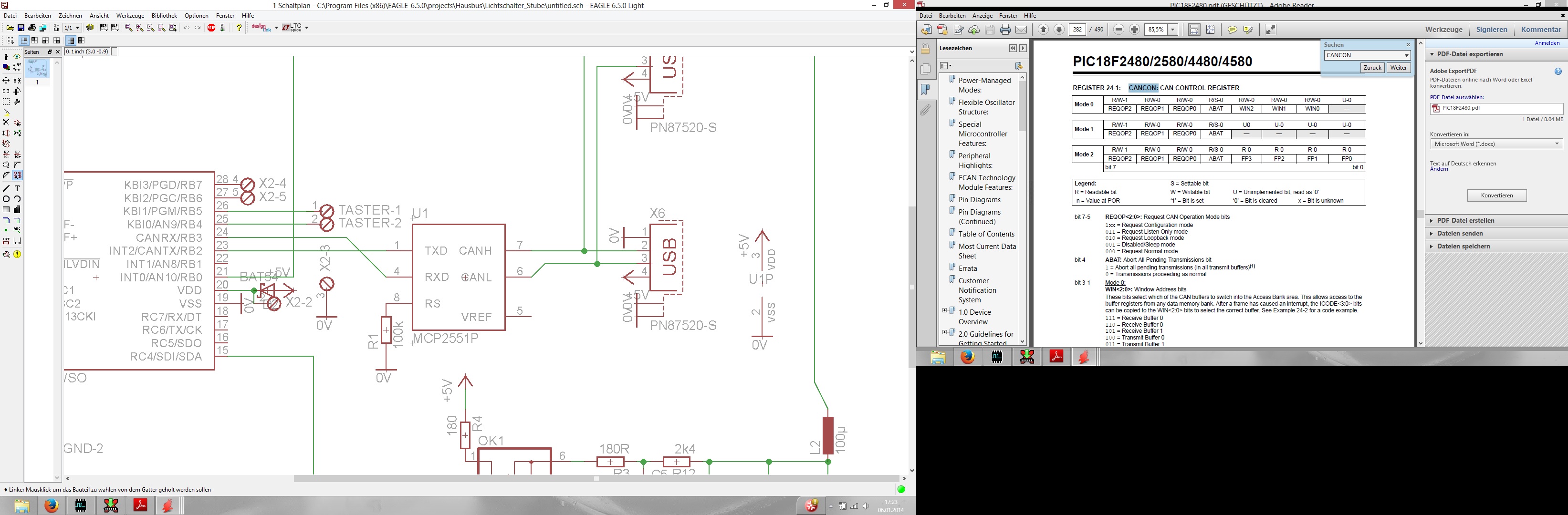

Hallo, Ich habe eine Schaltung mit PIC18F2480 und MCP2551 entwickelt und bin nun am programmieren. doch der CAN-Bus will nicht so recht hinhauen. mit dem Oszi konnte ich ein Frame am TX-PIN des MCP2551 messen, aber er gibt an den CAN-H/L ausgängen nichts raus. Beide Pegel liegen ziemlich genau bei 2,5Volt. RX-PIN hat 5Volt. ist die Schaltung vielleicht nicht korrekt?
Christoph Herzog schrieb: > ist die Schaltung vielleicht nicht korrekt? Wo ist der Abschlusswiderstand? Gruß Anja
Das Problem ist nicht (nur) die Terminierung. Lies mal das Datenblatt. 100k am RS gibt eine sehr magere Slope-Rate. Versuche irgendwas zwischen 10R und 100R - oder direkt auf GND legen.
also ich hab jetzt 10K. aber es tut sich immer noch überhaupt gar nichts. am CAN-BUS. müsste der Bus nicht wenigstens die Pegel verändern ????
RS liegt jetzt direkt ein GND... abschlusswiderstand ist drin... tortzdem tut sich nichts. kann ich davon ausgehen das der IC ganz ist wenn er die 2,5volt an CAN-H/L bzw. V_REF bringt?
der RX-Pin des MCP2551 liegt permanent an 5Volt... egal ob am TX was passiert oder nur High-Pegel anliegt... kann das damit zusammen hängen das der IC auch die CAN-Ausgänge nicht benutzt?

ja ich habe einen zweiten empfänger. das ist jedoch nicht das problem... das problem ist ja das auf dem Bus schon gar nichts passiert... und ja die versorgungsspannung liegt bei 4,8Volt...
und hier die Auflösung des Problems :) 4,8-4,9Volt Versorgungsspannung reichen dem MCP nicht :) 5,0 sollen es scheinbar schon sein... jetzt funktioniert es :D tortzdem nochmal danke an alle die sich die Mühe gemacht haben mir zu helfen :)
Nein die Spannung war sehr glatt, kontrolliert am Oszi... ich war auch verwundert das er da probleme mit hat... ich will morgen mal noch ein Kondensator direkt an den MCP hängen um das ganze vielleicht noch perfekt zu glätten bzw. zu gucken ob es was ändert.die Schaltung hat zwar schon ein fetten Kondensator aber vllt war der nicht so das gelbe vom Ei
