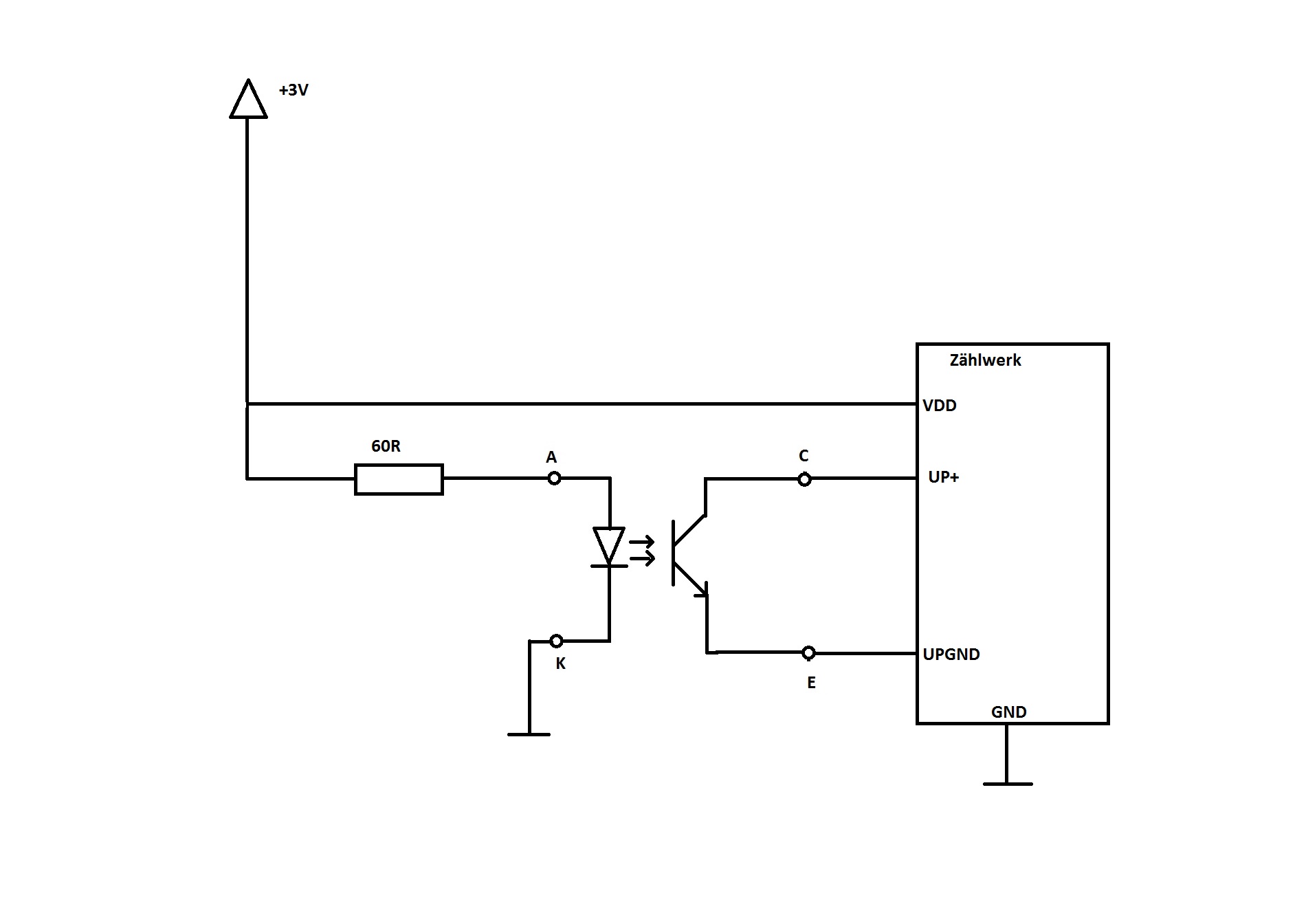

Hallo Community!
Ich habe zur Zeit ein Projekt für das ich gerne einen Zähler in
Verbindung mit einer Lichtschranke bauen möchte.
Mir stehen folgende Bauteile zur Verfügung:
http://www.conrad.de/ce/de/product/179999/Gabellichtschranke-EE-SX1041-Omron-EE-SX1041-Gabel-Lichtschranke-Reichweite-5-mm?ref=searchDetail
http://www.conrad.de/ce/de/product/126684/VOLTCRAFT-DCM-240-Zaehlermodul-Einbaumasse-45-x-22-mm
Nun hab ich mal einen Schaltplan zusammengebastelt wie ich denke dass
das funktionieren könnte. Die Widerstände habe ich noch nicht festgelegt
da ich mir noch nicht einig bin welche Spannungsversorgung da ran soll.
Könntet ihr da bitte mal drüberschauen ob das so Sinn macht oder nicht?
Vielen Dank bereits im Voraus!
Beste Grüße,
Lars

Du hast beachtet, das Du, je nach dem nur  bis 2 bis 250Hz zählen
kannst?

von Karl H. (kbuchegg)
Die Versorgung des Zählmoduls ebenfalls über einen Widerstand zu führen,
macht keinen Sinn.
Eine große Auswahl hast du sowieso nicht. Das Modul gibt dir 3V vor.
Davon kommst du sowieso nicht weg.
Ein Phototransistor wird normalerweise anders angeschlossen.
   +Vcc  +----------------+
                          R
                          +-----------> zur Auswertung
                         Photo-T
    GND  +----------------+--------------
Konzeptionell ist das also im Prinzip ein Spannungsteiler, bei dem ein
Widerstand variabel (in Form eines Phototransistors) ausgeführt ist.
Fällt Licht drauf, dann schaltet der durch und die Spannung am Ausgang
sackt auf GND ab. Sperrt er, dann hat der Ausgang den Vcc-Pegel.
Ob der Transistor jetzt als oberer oder als unterer 'Widerstand' im
Spannungsteiler verbaut wird, hängt davon ab, welchen Pegel die
Auswertung als Ruhepegel ansieht, bzw. ob man den Ausgang lieber auf Vcc
oder auf GND hat bzw. welchen Stromverbrauch man im Spannungsteiler im
'Ruhezustand' haben will.
von Ja, (Gast)
geht so nicht. Du mußt den Kollector an UP + und den Emitter an UP GRD
legen,
den Kollektor- Widerstand von UP + nach VDD. Die übrigen Eingänge nach
Datenblatt festlegen (UP/ DOWN).

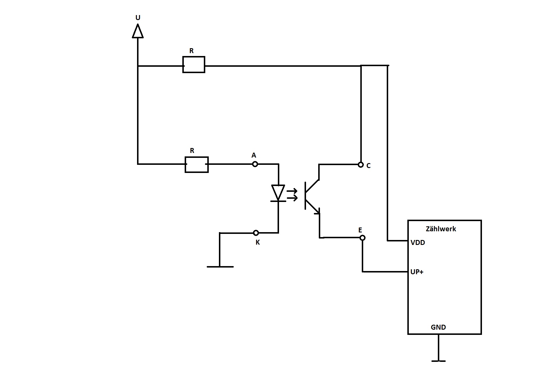

von Lars U. (lasunori)
Erstmal vielen Dank für die vielen schnellen Antworten!
> macht keinen Sinn.
Absolut richtig, weiß auch nicht was ich mir dabei gedacht habe. In der
neuen Version hab ich das überarbeitet.
Wie ich jetzt festgestellt habe soll in meiner Anwendung der Transistor
ja nur als Taster wirken. Weil das Zählwerk den Rest schon selbst
mitbringt. Diesbezüglich habe ich meine Schaltung mal angepasst wie ich
denke dass es klappen könnte.
> GRD
> legen,
Genau das hab ich auch festgestellt. Weil das Zählwerk ja einfach mit
einem Taster zwischen den beiden Pins auskommen würde.

Es wäre cool wenn ihr nochmal drüberschauen könntet, ob ich diesmal
richtig liege :)
Vielen Dank schonmal!
Habe mich jetzt einfach mal rangesetzt und das ganze ausprobiert.
Ganz falsch war es schonmal nicht.
Aber die Polung von UP+ und UPGND muss getauscht werden, sodass UP+ am
Emitter und UPGND am Collector hängt, da es sich hier ja um einen MOSFET
handelt.
Vielen Dank für eure Hilfe!
