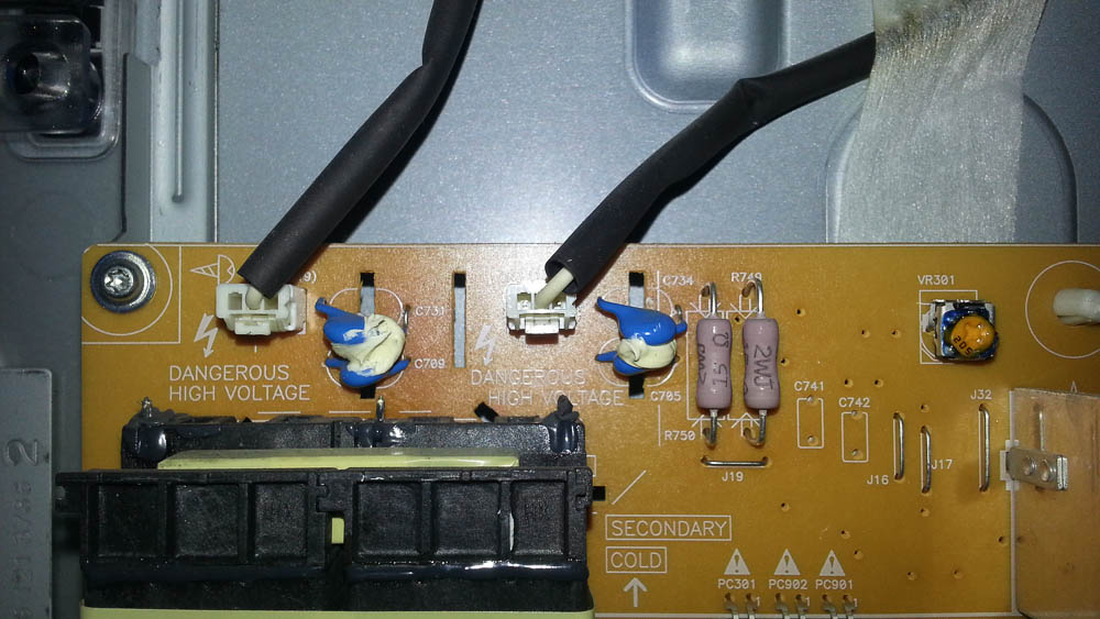

Habe soeben bemerkt, das mein Posting im falschen Unterforum war und ggf deshalb Antworten ausbleiben. Ob ich hier nun richtig bin - ganz sicher bin ich mir nicht... Im Anhang befindet sich ein Bild der Platine. Bei folgenden Fragen bitte ich um Hilfe: - Die weiße Masse: Wärmeleitpaste? Ist diese nötig? Teilweise befindet sich diese an Stellen, an denen keine Wärme entsteht. Wonach müsste ich im Geschäft bitte fragen? - Woran erkenne ich, wie die neuen Kondensatoren eingebaut werden (+/-)? Bei den verbauten Elkos ist die Platine markiert. Bei den Steckplätzen der Kerkos kann ich nicht erkennen wo +/- ist. Bild: Platine - Philipps 37"PFL 8404 Fehler: Bild dunkel / Pixel schlieren

Andreas R. schrieb: > - Die weiße Masse: Wärmeleitpaste? Kleber/Silikon zur mechanischen Sicherung. > - Woran erkenne ich, wie die neuen Kondensatoren eingebaut werden (+/-)? Woran hast du erkannt, dass die Kondensatoren defekt sind? Die sehen doch noch gut aus...
Hallo Lothar, danke für Deine Antwort. Ich gehe davon aus, auf den Klebstoff verzichten zu können. "Woran hast du erkannt, dass die Kondensatoren defekt sind? Die sehen doch noch gut aus.." Den Fehler hatte mein TV schon einmal. Damals hatte es den Kerko zerissen und laut Techniker die Platine beschgädigt. Eine neue Platine wurde eingebaut. Pünktlich nach 25-26 Monaten tritt nun der gleiche Fehler auf. Noch funktioniert das Gerät, jedoch dauert es immer länger bis das Bild korrekt dargestellt wird und die "Fehler" werden zunehmend ausgeprägt.
Wenn es Krkos zerreist hat das meist seinen Grund ;) Diese sehen wirklich OK aus, wuerde da nix einfach so wechseln. Ist dass die Versorgung fuer die Hintergrundbeleuchtung auf dem Bild?
Hallo Mladen, ja die Platine ist für das Backlight zuständig. (Wobei mein Wissen auf dem anderer baut.) Das Fehlerbild ist typisch für das Modell: Zitat aus fremder Quelle: "... Das Problem ist bekannt,beheben kannst du es indem du 4 HV-Kondensatoren (2x 47pF 6kV,2x 33pF 6kV) austauscht (zu 99%). Die sitzen links oben auf dem Netzteil/inverterboard oberhalb des HV-Trafos,gut zu erkennen,meistens sind einige davon schwarz verkokelt. ..." Sollte der Tausch nicht helfen, müsste ich weitersuchen. Anders weiß ich mir nicht zu helfen.
So gehsehn ist es viellecht nicht verkehrt die mal zu wechseln... kosten halten sich ja in Grenzen ;) Wenn das aber nicht hilft wird es schwierig, messen solltest du auf keinen Fall an der Hochspannung wenn du nicht genau weist was du machst, da koennen zwischen ein paar hundert Volt ein 1-2 K Volt anliegen.

Vielen Dank für den Tip. Ahnung habe ich wirklich nicht viel. Habe den TV am Morgen vom Netz getrennt und bis Mittags gewartet bis zum Ausbau der Platine. (In der Hoffnung dass die Kondensatoren sich bis dahin entladen haben.) Auf der Bucht werden die einzelen Kerkos für €5,00 - €7,00 angeboten. Bin wohl nicht der einzige mit dem Problem. Habe die Teile jedoch für €0,79 beim Fachversand gefunden. @Mazze69: geplante obsoleszenz ist angeblich kein Thema bei Geräten der Spitzenklasse. Philipps macht hier wohl eine Aussnahme.

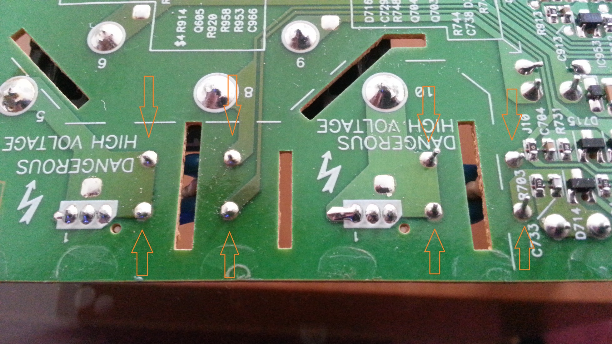

Hallo Lothar, danke für deinen Tip. Das würde bedeuten, ich müsste am laufenden Gerät arbeiten, oder? Fühl' mich nicht sehr wohl dabei. Im Anhang ein Bild der Lötstellen, mit Pfeilen markiert.
Denke gemeint war ein Foto "von oben" dass die Elkos im Netzteil zeigt. Offensichtlich kaputte Elkos wird man erkennen koennen (Sollbruchstelle geplatzt, oder Elektrolyt der sich verteilt hat), fuer Messungen braeuchtest du ein ESR Meter. Andreas R. schrieb: > Das würde bedeuten, ich müsste am > laufenden Gerät arbeiten, oder? Fühl' mich nicht sehr wohl dabei. Ja, fuer den Foen/Kaeltespray waere das Vorraussetzung, aber wenn du dich nicht wohl fuehlst dabei ist das auch ok.
Bearbeitet durch User
Andreas R. schrieb: > Hallo Lothar, danke für deinen Tip. Das würde bedeuten, ich müsste am > laufenden Gerät arbeiten, oder? Ja. > Fühl' mich nicht sehr wohl dabei. Ganz einfach: nirgends reinfassen. Aber halb so schlimm: da sind ja nirgends 20kV unterwegs wie früher(tm) in den Röhrengeräten... > Im Anhang ein Bild der Lötstellen, mit Pfeilen markiert. Da sehen eigentlich nur die Platine bei den beiden C709 und C731 ein wenig mitgenommen aus. Könnte sein, dass die was abbekommen haben. Aber ich würde erst mal den Test mit dem Kältespray machen.

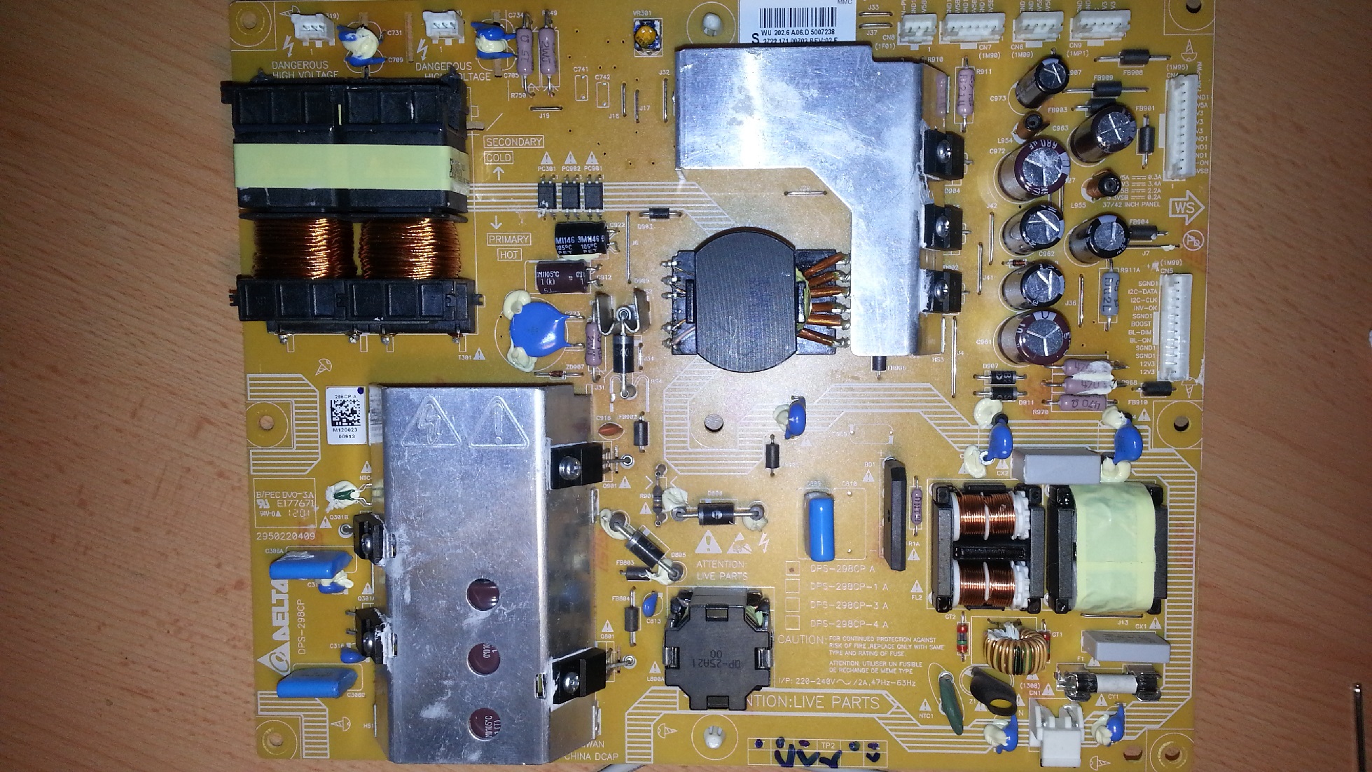

Vielen Dank für eure wertvollen Tips. Im Anhang ein Bild der Platine.
... schrieb: > Unter Kerkos verstehe ich SMD-Keramik-Kondensatoren. MLCC etc. Mag sein dass du diesen Namen exklusiv für MLCC&Co verwendest (es gibt auch bedrahtete MLCC Kerkos: http://de.farnell.com/keramikvielschichtkondensatoren-mlcc-bedrahtet). Aber deine Definition geht am eigentlichen Namen vorbei: KERamikscheiben KOndensator = Kerko KERamikvielschicht KOndensator = Kerko Es ist auf jeden Fall kein Polyamid-, Polyester- oder sonst ein Folienkondensator und sicher kein Elektrolyt- oder Tantalkondensator. Andreas R. schrieb: > Im Anhang ein Bild der Platine. Nichts direkt auffällig. Ich bleibe beim Kältespray. Zusammen mit "Abklopfen der Platine mit umgedrehtem Schraubenzieher"... ;-)

Andreas R. schrieb: > Im Anhang ein Bild der Lötstellen, mit Pfeilen markiert. So recht glauben wollte ich das nicht. Aber die Leiterzüge unter den C sehen dunkler aus. Als ob die C heiß geworden waren. Die defekten, hast du die mal gemessen?
Nein, zum messen eines Kondensators fehlt mir ein geeignetes Netzteil sowie ein Widerstand. Ich habe mich dabei auf die Erfahrung und Aussagen anderer Nutzer verlassen.
