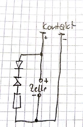

Sind da nicht teilweise Shunt-Regler in den LiPos verbaut, die eigentlich mehr als Balancer dienen sollten aber wahrscheinlich auch bei einer Zelle als "Lade-Begrenzer" zu mißbrauchen sind? D.h. der überschüssige Strom wird dann quasi an einem Shunt verbraten. Die Katalogangaben bei den kleinen Einlötakkus sagen ja meist nix über die interne Schaltung aus.
Petrov schrieb: > Die 200mA verhungern dann in der Schutzschaltung - was macht das für > einen Sinn. Den Akku zu schützen. "Verheizen" von 0,12W naja Petrov schrieb: > Überprüft man die Ladespannung auf 4.2V oder die Leerlaufspannung Die Spannung darf 4,23V nicht übersteigen, wie und wann ist voll egal. Ein Akku der über konstante Spannung zu laden íst, wird niemals voll. E-Funktion.
batman schrieb: > Sind da nicht teilweise Shunt-Regler in den LiPos verbaut, die > eigentlich mehr als Balancer dienen sollten aber wahrscheinlich auch bei > einer Zelle als "Lade-Begrenzer" zu mißbrauchen sind? D.h. der > überschüssige Strom wird dann quasi an einem Shunt verbraten. > Die Katalogangaben bei den kleinen Einlötakkus sagen ja meist nix über > die interne Schaltung aus. Das wäre schon eine Erklärung aber ist das wirklich so ? Vielleicht ist so was ähnliches denkbar ? Mich hat nur irritiert, daß nach einem "seriösem Ladevorgang" das Smartphone nur 70% meldet, daher hab ich weiter gesucht, aber ganz klar ist mir die Sache bei den Telephonen immer noch nicht.
Petrov schrieb: > Zei.png So einfach geht es schon mal nicht, da Z-Dioden für diesen Zweck viel zu ungenau sind. Zumindest sollte man TL431 nehmen. Gruss Harald
Auch ein TL431 ist nicht genau genug, zumindest nicht wenn man ihn nicht so niedrig justiert daß der Akku nur zu 90% voll wird. Nicht mal ein TL431B erfüllt die 0.5%, denn die Toleranz der Widerstände kommt hinzu, aber immerhin kommt er näher ran.
Harald Wilhelms schrieb: > So einfach geht es schon mal nicht, da Z-Dioden für diesen Zweck > viel zu ungenau sind. Zumindest sollte man TL431 nehmen. Ja, ist schon klar, daß es genau so nicht aussieht, es geht ja nur ums Prinzip des Ladestrombypasses bei zu hoher Ladespannung
Ja da sind schon spezielle kleene Lipo-Controller drin, die mit FET schalten. Weiß nicht mehr den Namen aber als Zellen-Vorbeschaltung regeln die alles mögliche. Zumindest für Reihenschaltung als integrierte Balancer. Der FET wird einen niedrigen Innenwiderstand haben, so daß die Strom/Spannungsquelle die Verlustleistung abbekommt, wenn sie nicht abschalten will.
MaWin schrieb: > Nicht mal ein TL431B erfüllt die 0.5%, denn die Toleranz der Widerstände > kommt hinzu, aber immerhin kommt er näher ran. Früher hat man eigentlich immer von "besser 1%" gesprochen. Und wenn ich den TL431 mit Hilfe eines etwas besseren Multimeters und eines Potis (welches ich anschliessend durch einen passenden Festwiderstand ersetze)abgleiche, sollte das auch zu schaffen sein. Gruss Harald
