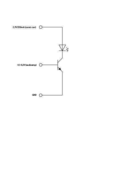

hallo zusammen, vermutlich ist hier nicht der richtige platz um dem forum zu danken – aber dieses forum hat für mich die letzten wochen schon fast wikipedia charakter bekommen – unglaublich viele hilfreiche informationen die letztlich das ein oder andere projekt gerettet haben! nun bin ich wieder soweit - nur kann ich mir aus den informationen hier keine lösung erschließen… folgendes problem: für ein licht/design/kunstprojekt an der FH soll ein audiosignal eines verstärkers (ca. 0,1-0,3V) über einen transistor (2N2222a) abgegriffen werden und damit eine LED betrieben werden (OSRAM dragon 350mA, 2,7V). soweit funktioniert das auch, ich muss jedoch den verstärker ziemlich aufdrehen damit die spannung an der basis des transistors ca. 0,6 - 1,2V hat). nun hab ich versucht eine darlingtonschaltung aufzubauen - vergebens. es bleibt bei den 0,6V - 1,2V an der basis (diesmal hald am ersten transistor) kann mir jemand einen tipp geben wie ich die arbeitspunkte bestimmen kann? oder wie man so etwas prinzipiell aufbauen kann?
michl schrieb: > folgendes problem: > für ein licht/design/kunstprojekt an der FH soll ein audiosignal eines > verstärkers (ca. 0,1-0,3V) über einen transistor (2N2222a) abgegriffen > werden und damit eine LED betrieben werden (OSRAM dragon 350mA, 2,7V). > soweit funktioniert das auch, ich muss jedoch den verstärker ziemlich > aufdrehen damit die spannung an der basis des transistors ca. 0,6 - 1,2V > hat). > nun hab ich versucht eine darlingtonschaltung aufzubauen - vergebens. es > bleibt bei den 0,6V - 1,2V an der basis (diesmal hald am ersten > transistor) > > kann mir jemand einen tipp geben wie ich die arbeitspunkte bestimmen > kann? oder wie man so etwas prinzipiell aufbauen kann? So kann das ja auch nicht funktionieren, wie du schon selbst erkannt hast, ist die Spannung an der Basis bei "Normallautstärke" zu gering. Aus dem gleichen Grund kannd der Darlington-Transistor auch nicht funktionieren. Ich würde den Audio-Ausgang zuerst verstärken, z.B. mit einem Operationsverstärker. Dies hätte auch den Vorteil, dass die Audio-Quelle durch den hochohmigen Eingang eines OPV wesentlich weniger belastet werden würde.

Ich würde einen Komparator verwenden und das Audiosignal mit einer mit Poti einstellbaren Spannung vergleichen. Hinter dem Komparator dann den Transistor. So ungefähr: http://www.circuitstoday.com/wp-content/uploads/2009/09/741-IC-Non-Inverting-Comparator-Circuit.jpg Nur an Stelle von R und Vref ein Poti.
Mal abgesehen davon: sowas habe ich noch nie versucht, aber ich kann mir vorstellen, dass dein Kunst-Projekt darin endet, dass du ein Dauerleuchten siehst. Außer in den Momenten, in denenn wirklich keine Musik zu hören ist. Im Normalfall also zwischen den Tracks.
Bearbeitet durch User
Wenn du bei der Transistorlösung bleiben willst, könntest du diese Schaltung zum Einstellen des Arbeitspunt verwenden: http://elektroniktutor.de/analogverstaerker/av_pict/verst_12.gif Da würde ich aber einen größeren Transistor empfehlen, da er teilweise im Linearbetreib arbeitet und deshalb mehr Verlustleistung hat.
Tja ganz so einfach wie du dir das wohl vorstellst ist die Elektronik nicht. Die Helligkeit einer Led hängt vom Strom ab. Was du also brauchst ist eine spannungsgesteuerte Stromquelle. Zudem musst du ggf. die Audiowechselspannung gleichrichten. Zu machen ist das am besten über Operationsverstärker.

Udo Schmitt schrieb: > Was du also brauchst ist eine spannungsgesteuerte Stromquelle. http://www.mikrocontroller.net/attachment/99332/i-konst.GIF Udo Schmitt schrieb: > Zudem musst du ggf. die > Audiowechselspannung gleichrichten. http://www.elektronik-kompendium.de/public/schaerer/bilder/syncrec1.gif Schlumpf schrieb: > Gute Idee.. so könnte man den ganzen Müll, der Tag ein Tag aus im Radio > dudelt, wenigstens dazu verwenden, Akkus zu laden ;-) Der Wirkungsgrad ist wenn du ein Netzteil und den Radio ausschaltest verwendest besser ;-)

@ michl (Gast) >verstärkers (ca. 0,1-0,3V) über einen transistor (2N2222a) abgegriffen >werden und damit eine LED betrieben werden (OSRAM dragon 350mA, 2,7V). Wie bereits mehrfach vorgeschlagen brauchst du eine steuerbare Konstantstromquelle. Nimm die hier. http://www.mikrocontroller.net/articles/Konstantstromquelle#Konstantstromquelle_mit_Operationsverst.C3.A4rker_und_Transistor Der Eingang muss mittels passendem Spannungsteiler/Poti so eigestelt werden, dass vielleicht 100-200mA im Rihrzustand durch die LED fließen. Über ein 2. Pori und einen Koppelkondensator kann man dann dort die NF-Spannung einkoppeln und die Led flackern lassen. Aber ausser den Bässen wirst du nichts sehen.

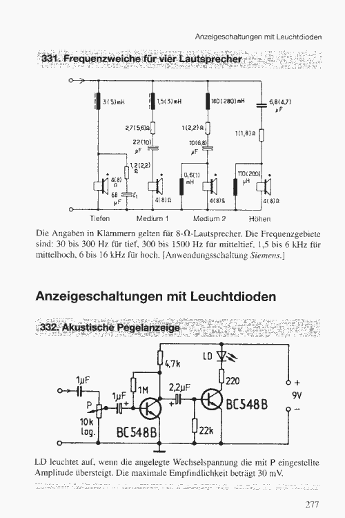

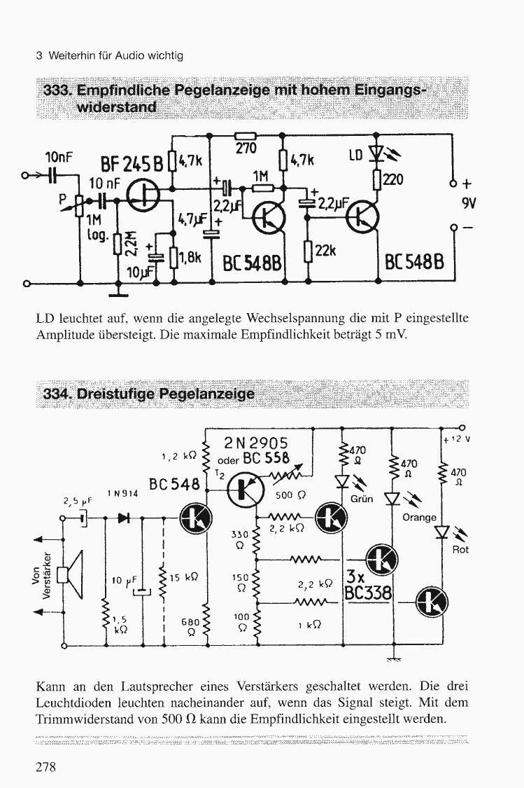

Sowas gab es schon mal vor langer Zeit, nannte sich Lichtorgel. Dazu gibts auch genug Schaltungen im Netz. http://www.dieelektronikerseite.de/Circuits/3%20Kanal%20LED-Lichtorgel.htm

michl schrieb: > im prinzip geht das mit der LED ganz gut! Dann würde ich die Lichtorgel empfehlen, aber nur einen Kanal aufbauen und den Frequenzfilter weglassen. aGast schrieb: > Sowas gab es schon mal vor langer Zeit, nannte sich Lichtorgel. Dazu > gibts auch genug Schaltungen im Netz. > > http://www.dieelektronikerseite.de/Circuits/3%20Kanal%20LED-Lichtorgel.htm
