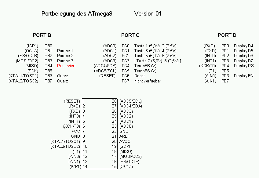

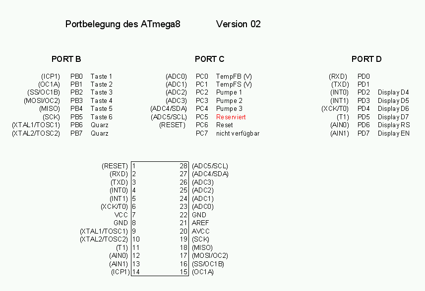

Hall Allseits Also, so wie ich das als Ahnungsloser sehe, dürfte es doch nicht ganz egal sein, wie man die einzelnen PIN´s beschaltet. Ich habe jetzt hier nach einigen Überlegungen 2 Versionen ausgearbeitet. Kurz zur Erklärung: An XTAL 1,2 kommt ein Quarz dran, soviel ist fix. An den Ausgängen Pumpe1 bis Pumpe3 sowie Reseviert hängen Relais dran An TempFB und TempFS stehen Spannungen zw. 0 und 5V von Temperaturfühlern an, diese müssen also jedenfalls an einen ADC Benötigt werden tatsächlich 6 Taster, bei Version 1 dienen 2 als Reserve, allerdings müssen die Taster bei Version 1 an einen ADC Eingang. Welche Version würdet Ihr empfehlen, oder etwa ganz anders? Wobei, es sollte beim ATmega8 bleiben !!!

Eindeutig Version 2 Da sind an den ISP Leitung keine kritischen Zusatzanbauten vorhanden, die irgendwas anstellen können, wenn der Programmer ein neues Programm in den µC überträgt. Die Taster dort tun keinem weh. Taster nach GND verschalten und einfach beim Programmiervorgang nicht drücken. Einzig das Display würde ich ein wenig anders anschliessen. D4 bis D7 vom LCD kommen an PD4 bis PD7, Enable und R/S belegen dann PD2 und PD3. Der Grund: ich hab eine gewisse Abneigung dagegen, 4 Datenleitungen die zusammengehören 'mitten in ein Byte reinzuschieben'. Die meisten Prozessoren haben einfache Möglichkeiten um mit Nibbles (also einem Halbbyte) wenigstens einfache Sachen machen zu können. Da muss dann effektiv nichts großartig durch dir Gegend geschoben werden. Warum soll ich das nicht nutzen, wenn alles was es dazu braucht das Verlegen von 4 Anschlüssen an eine bitmässig andere Position am Port ist

V2, denn die Pumpen an den ISP Pins wären bei der Programmierung eher ungünstig ;-)
Danke für die Antworten @ Karl Heinz Die Argumentation klingt logisch .... @ Falk & Karl Heinz Die ISP Leitungen waren auch der Grund für diese Anordnung, aber: Wenn das ganze Projekt mal fertig sein sollte, so möchte ich den µC mittels Sockel auf eine eigens dafür entwichelte Platine montieren, an welcher er definitiv NIEMALS programmiert werden wird. Und nur auf dieser Platine befindet sich die Steuerelektronik für die Pumpenschützen. Der einzige Ort, wo er tatsächlich programmiert wird, ist mein STK500, und dort ist es mir eigentlich egal, ob da LED´s Flackern oder nicht. Gilt dies als Argument, eventuell doch Version 1 (eventuell mit Änderungen der Pinbelegungen für das Display) zu wählen?

Wozu? Er hat genug Pins. Da sind sogar noch welche frei. Es geht nicht um die Fragestellung, wie er Pins frei kriegt. Sondern aus irgendeinem Grund, will er unbedingt seine Pumpen an den ISP Pins anschliessen. Da sag ich nur: wenns ihm Spass macht, dann soll er das halt machen. Nur - wozu frägt er dann eigentlich? Die spannende Frage bei der Pinzuteilung lautet ja nicht: sind die Pins unterschiedlich? Denn das sind sie nicht. Jeder einzelne der Input/Output Pins ist mit allen anderen identisch. Die spannende Frage lautet: welche Zweitfunktionen blockiere ich mir durch die Pins. In Version 1 bleiben frei * ICP1 - Input Capture Das ist zwar eine nette Funktion, ich sehe allerdings bei einer Pumpensteuerung auch in der Zukunft keine Erweiterung, die ICP benötigen würde * SCK SCK macht nur im Zusammenhang mit MISO/MOSI/SS Sinn. Da diese Pins blockiert sind, gibt es auch keinen Bedarf an SCK * T1 Ich wüsste nicht, wozu man den Timer 1 extern takten sollte. Ok. Man könnte eventuell die 50Hz der Netzspannung anhängen, um sich so eine einigermassen langzeitstabile Uhr zu bauen. Könnte man machen. * AIN1 Da AIN0 blockiert ist, macht ein frei gehaltener AIN1 nicht wirklich Sinn. Abgesehen davon - was will man bei einer Pumpensteuerung mit dem Analog Comperator? D.h. da bleiben Pins frei, mit denen man eigentlich in der Zweitfunktion in dieser Anwendung (ausser vielleicht T1) sowieso nicht viel anfangen kann. Layoutgründe auf der Platine? Ok, wäre möglich.
