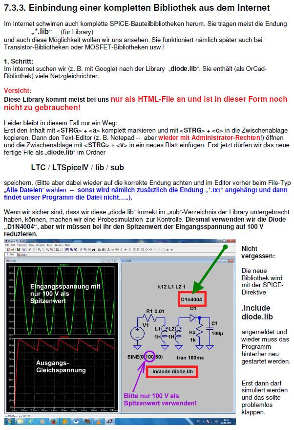

Hallo, Ich möchte eine komplette Bibliothek in LTSpice einbinden und gehe exakt nach der Anleitung (siehe Abb.) von Gunthard Kraus vor. (Wenn ich nur ein Model einbinde, funktioniert es einwandfrei). Beim Einbinden der Bibliothek kann ich z.B. die Diode D1n4004 nirgendwo auswählen! Die Spice-Direktive ".include diode.lib" habe ich eingegeben und das Programm anschließend neu gestartet! Kann mir bitte jemand einen Tip geben?

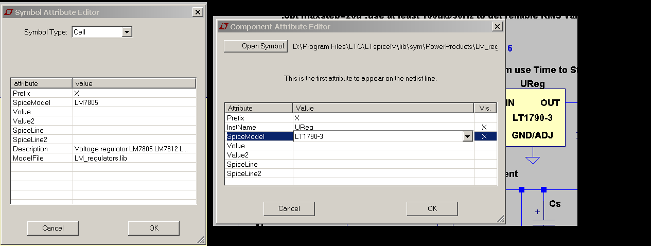

H. G. schrieb: > Beim Einbinden der Bibliothek kann ich z.B. die Diode D1n4004 nirgendwo > auswählen! Das ist normal. Eine Auswahl gibt es nur, wenn du entweder die .model Zeilen direkt in die standard.dio einpflegst oder, wenn es .subckt sind, ein eigenes Symbol erstellst und das ModelFile-Attribute entsprechend setzt. In den Eigenschaften des Bauteils gibt es dann nach Doppelklick auf SpiceModel eine Auswahlliste.
Platziere eine Diode auf dem Schaltplan. Rechtsklick auf den Wert D. Ersetze D durch den Namen deiner Diode, z. B. 1N4007 oder DI1N4007 oder ..... genauer gesagt exakt mit dem NAMEN der in .model NAMEN D(...) steht.

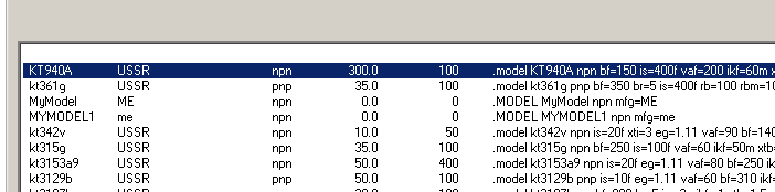

Ich habe das mal mit der erstbesten lib versucht, die ich unter diesem Namen gefunden hab. http://www.ece.utah.edu/~ece2280/diode.lib Das Problem dabei ist, dass der Inhalt eine wilde Mischung aus .subckt und .model Statements ist. Also muß beim manuellen Eintragen auch das Präfix von D auf X geändert werden, wenn es sich um einen Subcircuit handelt. Gibt es eigentlich eine Methode, Model-Definitionen in ähnlicher Weise auswählbar zu machen, ohne sie in Subcircuits zu verpacken? Bei einer Spulensammlung von Coilcraft habe ich auch einmal mit einer CC.ind experimentiert, die hat aber nix bewirkt, so dass ich die direkt in die standard.ind eingebaut habe, was ich dann beim Update gerne vergesse - grmbl.

Nach meinem Wissensstand gibt es diese Möglichkeit nicht für .model.
Einzig das Einfügen in standard.dio, aber das würde ich nicht empfehlen.
Helmut S. schrieb: > Nach meinem Wissensstand gibt es diese Möglichkeit nicht für .model. Schade - aber trotzdem Danke für die Bestätigung. Da es von dir kommt, kann ich mir weitere Experimente schenken.

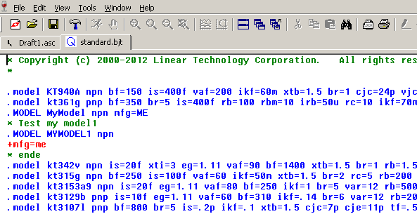

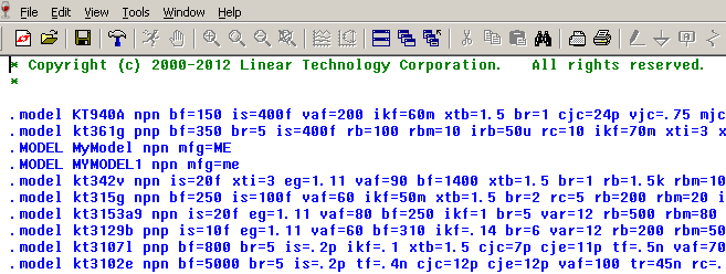

Gerade mal probiert: eigene Einträge in den standard.xxx fliegen beim Update nicht raus. Siehe Screenshots 1 frisch eingefügt einzeilig / mehrzeilig 2 auswählbar 3 nach Sync vom Release sind die Daten noch da, die mehrzeiligen wurden bearbeitet

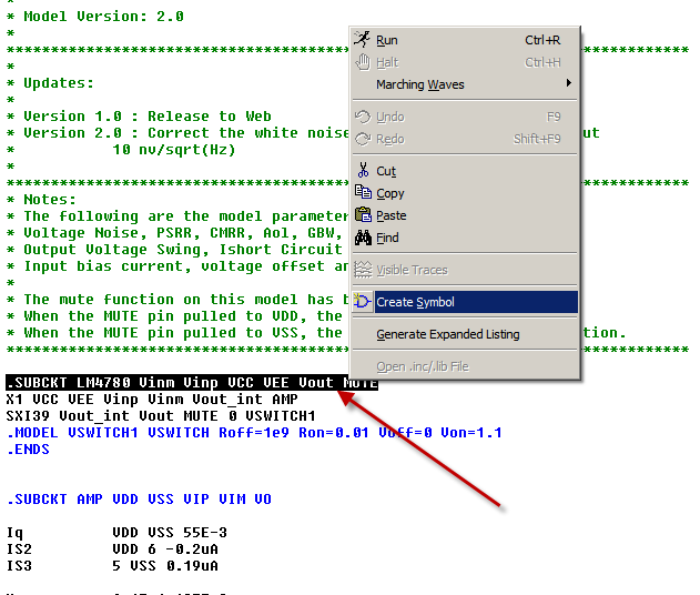

Auf der Webseite von ti gibt es eine grosse Sammlung von PSPICE Modellen. [Ti PSPICE Modelle download]http://www.ti.com/adc/docs/midlevel.tsp?contentId=31690 Darunter befindet sich auch der Audioverstärker LM4780. Ich habe versucht, die Zeile .SUBCKT LM4780 Vinm Vinp VCC VEE Vout MUTE mit create Symbol zu erstellen, aber es wird nur ein Symbol mit diesen 6 Pins erstellt! Kann mir da jemand weiter helfen, wie ich das Teil richtig in LTSpice einbinden kann?
H. G. schrieb: > aber es wird nur ein Symbol mit diesen 6 > Pins erstellt! Ist doch richtig. Laut .subckt hat der sechs Pins.

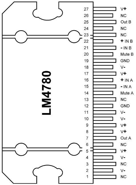

M, nicht Q schrieb: > H. G. schrieb: >> aber es wird nur ein Symbol mit diesen 6 >> Pins erstellt! > > Ist doch richtig. Laut .subckt hat der sechs Pins. Nun lt. .subckt ist das richtig! Aber der LM4780 hat insgesamt 27 Pins. Davon 7 NC, 5 V+, 5 V- und 2 mal GND. Auch wenn ich diese zusammenfasse bleiben immer noch 12 Pins übrig!
H. G. schrieb: > Auch wenn ich diese zusammenfasse bleiben immer noch 12 Pins übrig! Und? Willkommen im Land der Simulationen. Wo Modelle nur einen Ausschnitt der Wirklichkeit (unzureichend) abbilden. Wenn dir das spezielle Modell von TI mit 6 Pins nicht passt, dann beschwere dich bei TI.
hm, dann kann ich damit eigentlich nur einen Kanal simulieren. Ok, dann probier ich das mal und setze einfach 2 Bauteile ein.
