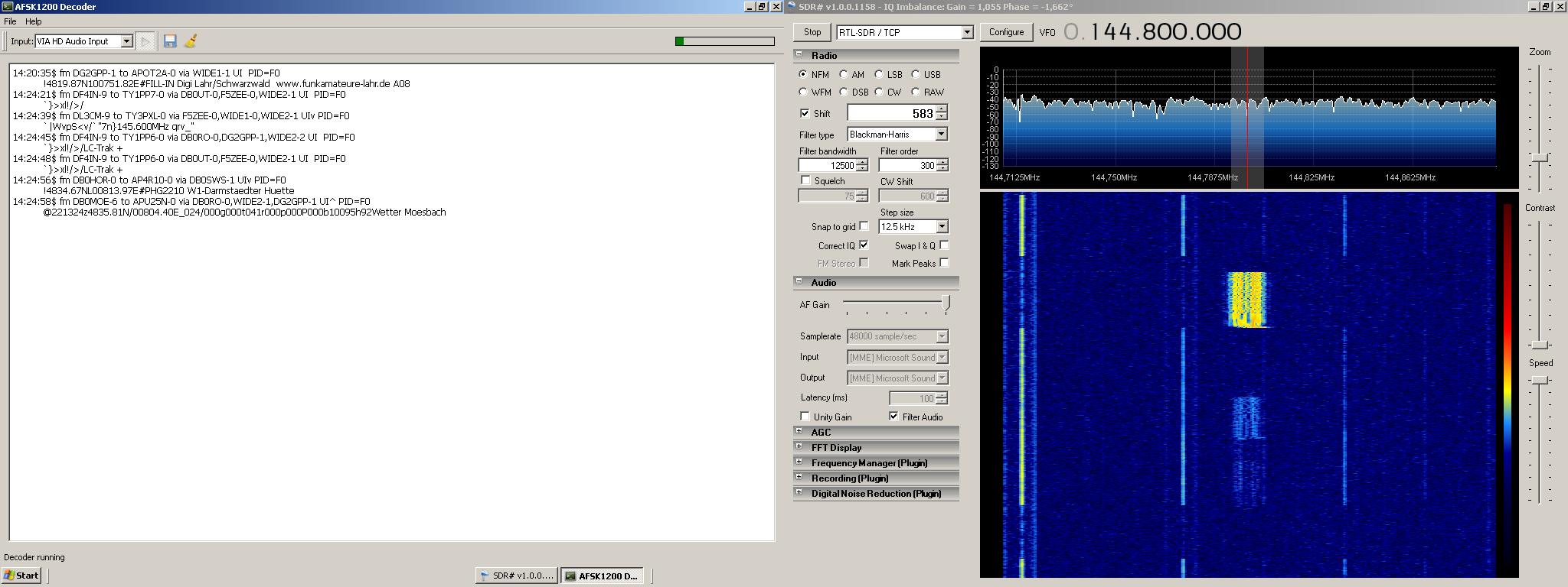

von PöserPursche (Gast)
um mal die Unken hier Lügen zu strafen...
mit afsk1200dec sowie RTL_SDR über TCPI/IP an eine Dockstar mit
Noxon DAB-Stick und Antenne zum Win-XP mit SDR#.
siehe Bild
geht, genauso wie Paxxon mit Flexnet Soundmodem.
Decodieren also kein Problem.
PP
