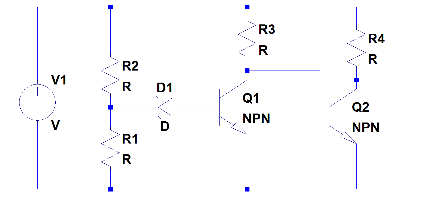

Hallo
ich brauche eine Schaltung die, die Spannung unter 5V nicht
durchläßt.Somit wollte ich fragen ob diese funktioniert oder ob ich 2
Transistoren brauche.
Danke
MfG

Ob sie funktioniert oder nicht, hängt ziemlich stark davon ab, was du
genau unter "Spannung durchlassen" verstehst.

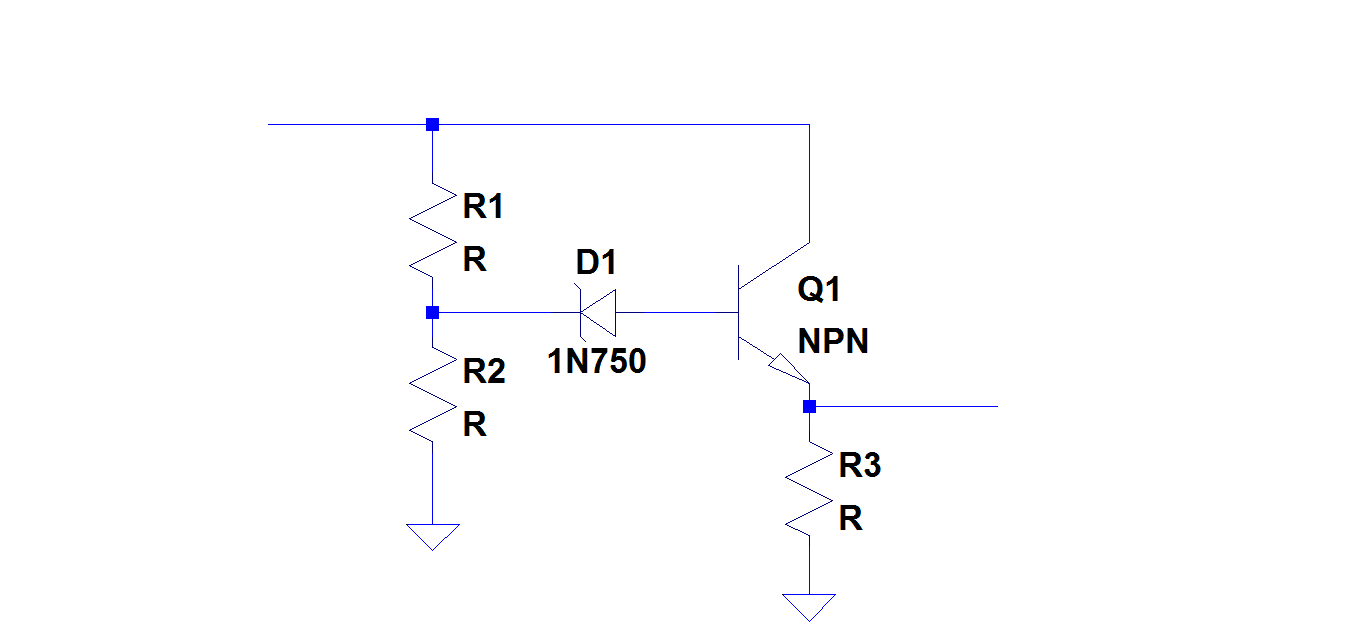

von Roland .. (rowland)
Durchlassen ab 5V vielleicht ja, durchschalten, sodass auch 5V am
Ausgang dann entstehen, nein. Ist ja ein Emitterfolger, 5V am Ausgang
bei 5V am Eingang werden das so nie.
von MaWin (Gast)
Wohl eher nicht, man kann Strom durchlassen, aber Spannung fällt ab.

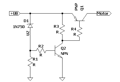

Ist diese Schaltung besser?
Es wird ein Motor bis 24V angetrieben. Unter 5 V soll die Schaltung
sperren. Falls die Spannung nicht stabil ist soll der Motor nicht immer
gestartet werden.
Bei der oberen Schaltung darf einbißchen Spannung abfallen. Es müssen
nicht bei 5V auch 5V abfallen, aber es sollte nicht zuviel sein.
Fehlt noch ein Widerstand oder Bauteil irgendwo.
von Jobst M. (jobstens-de)
Hmmm .. wenn Du aus Q2 einen PNP machst, den Emitter an die
Betriebsspannung hängst, noch einen Widerstand in die Basiszuleitung
machst und R4 weg lässt, dann hast Du vermutlich am Kollektor von Q2
gegen Masse genau das, was Du haben möchtest.
Jobst

 Bei dieser Schaltung stimmt gar nichts.
Grüße
von Joe (Gast)
1N750 ist eine Zenerdiode mit 4,7V.
Was soll denn überhaupt passieren?

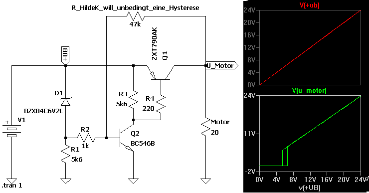

von HildeK (Gast)
Der Vorschlag von Leonardo W. ist ganz ok.
Nimmt man noch einen Widerstand von der Basis zum Motoranschluss, dann
erhält man eine Hysterese - etwas 10*R2 ist ein brauchbarer Wert. Es
könnte aber dadurch Rückwirkungen durch die Störungen auf der
Motorleitung geben, daher vielleicht die Hystereseleitung mit einem
R-C-R an die Basis legen.
Um die Schwelle ev. etwas einstellen zu können, kann man der Z-Diode
noch einen Widerstand in Serie schalten.

von Leonardo W. (krangel)
.......... schrieb:
> Wäre es möglich einmal zu begründen wieso gar
> nichts stimmt und wie deine Schaltung funktioniert.
Spanung +UB unter 5 Volt:
Die Zenerdiode D1 ist gesperrt, Spannung an deren Anode beträgt 0 Volt,
Spannung an der Basis Q2 = 0 Volt, Q2 ist gesperrt.Die Basis-Emitter
Spanung von Q1 beträgt 0V, also ist er gesperrt.
Spannung über 5 Volt:
D1 ist leitend, Spannung an deren Anode ist +UB minus der Zenerspannung.
Diese Spannung öffnet den Q2 und die Kollektorspannung geht auf Masse.
Dadurch bekommt Q1 eine Basis-Emitterspannung und er ist geöffnet.

von .......... (Gast)
Danke Leonardo.
Was mich noch interessieren würde - wie funktioniert die Rückkopplung
der Hysterese und ist die Dimensionierung geschätzt oder nach bestimmten
Werten berechnet?
von HildeK (Gast)
Leonardo W. schrieb:
> Der Widerstand "R_HildeK_will_unbedingt_eine_Hysterese" ist was für
> hysterische Elektroniker, er sorgt dafür, dass die Spannung im
> Schaltpunkt nicht hysterisch hin- und herschaltet.
Nett gesagt! Ein Lob auch für die schön sprechenden Dateinamen :-).
Aber 'unbedingt' habe ich nicht gesagt - nur eine Empfehlung
ausgesprochen.
Die Mitkopplung verhindert nicht nur das 'hysterische' Hin- und
Herschalten, sondern sorgt auch dafür, dass der Q1 schneller den aktiven
Bereich durchläuft.
> Werten berechnet?
Die Rückkopplung ist eine Mitkopplung. Wenn man am Übergangspunkt ist
und z.B. die Motorspannung am Absinken ist, dann bewirkt der Widerstand
auch noch ein zusätzliches Absinken des Basisstromes. Damit wird das
Ganze beschleunigt. Umgekehrt, wenn die Eingangsspannung wieder
ansteigt, dann war ja der Motor aus, die Motorspannung ist bei Null. Das
hält die Basis noch etwas länger auf einem niedrigeren Potential (Der
Mitkoppel-R bildet einen Spannungsteiler mit R2). Wenn UB dann weiter
steigt und die Motorspannung ansteigt, so wird wieder zusätzlich Strom
über den Widerstand auf die Basis gebracht und somit der Umschaltvorgang
beschleunigt.
Das heißt aber auch, dass die Abschaltspannung niedriger liegt als die
Einschaltspannung, was auch der Grund dafür ist, dass kleine
Schwankungen von UB beim Durchlaufen der Schwellspannung kein mehrfaches
Hin- und Herschalten verursacht. Das ist ja meist nicht gewollt.
Man kann das natürlich berechnen, aber im Allgemeinen tue ich mir das
nicht an, weil gerade in Transistorschaltungen eine Menge Einflüsse
mitspielen. Mit der Spice-Simulation kommt man am schnellsten zu einem
brauchbaren Wert. Stichwort: LTSpice.
