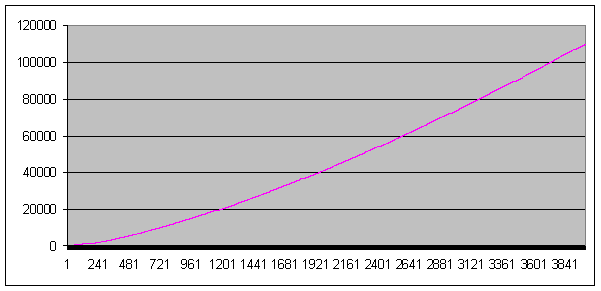

Hallo zusammen, ich müsste eine einfache Potenzberechnung durchführen, in der Form: f(x)=x^1,4. In der math.h Bibliothek gibt es dazu ja die pow() Funktion, allerdings sprengt die Verwendung der Funktion meine Programmspeicherkapazität, ich nehme, weil die Funktion mit long-Variablen definiert ist. Gibt es hier eine Programmspeicher-sparende Möglichkeit, die Berechnung dennoch durchzuführen ? Die mathematische Umformung mit exp und log ist ja leider ähnlich speicherbedürftig. Wie kann ist das Problem lösen ? Danke, Helge

Die Frage ist aber auch, wie schnell muss es sein und wie genau muss das Ergebnis sein? Vielleicht reicht es für deine Zwecke, wenn du eine kleine Wertetabelle mit einigen Stützstellen speicherst und zwischen diesen dann lineare Interpolation durchführst.
Danke für die Antworten. greg schrieb: > Die Frage ist aber auch, wie schnell muss es sein und wie genau muss das > Ergebnis sein? Die Zeit spielt eingentlich keine Rolle, ein ganzzahliges Ergebis reicht an Genauigkeit aus. Wenn es keine Möglichkeit gibt, x^1,4 ohne math.h und float auszurechnen, dann versuche ich das über ein Näherungsverfahren.
greg schrieb: > Yep. Polynomiale Approximation und/oder anderes numerisches > Herumgetrickse, um die Operation gut zu approximieren. Das ist nicht > unbedingt trivial, aber wird durch den festen Exponenten stark > vereinfacht. Die prinzipielle Vorgehensweise ist also, erst mal in ein Array die Funktionswerte für f(x)=x^1,4 zu hinterlegen, und dann in der Berechnung des Funktionswert abzufragen, so wie im Artikel zum LED--Fading: http://www.mikrocontroller.net/articles/LED-Fading So müsste es funktionieren, oder ?
Naja, für eine komplette Tabelle hast du doch keinen Platz. Die bräuchte ja 4000 Einträge bei 0 < x <= 4000. Die Idee ist, dass du nur wenige Werte speicherst, z.B. im Abstand von 400 x-Werten, und dann für die Berechnung des Funktionswertes zur Approximation die lineare Funktion zwischen den beiden benachbarten Tabellenwerten verwendest. Siehe auch: https://de.wikipedia.org/wiki/Interpolation_%28Mathematik%29#Lineare_Interpolation

4000^1,4 = 110378, das passt nicht mehr in 16 Bit. Man könnte (mal wieder) tricksen und /2 den Wert speichern und *2 danach rechnen, kostet halt 1 Bit Auflösung. Die Frage ist wie immer, wieviel Fehler kann man sich leisten? 1LSB? 10 LSB? 100LSB? Man könnte über ein logarithmische Kennlinie gehen, so wie A/u Law Ist als Funkion leicht relaisierbar. http://de.wikipedia.org/wiki/A-law Da die Kurve nur leicht gekrümmt ist, kann man mit einer handvoll Stützstellen linear interpolieren. Die Stützstellen müsssen ja nicht gleichmässig verteilt sein.
Falk Brunner schrieb: > 4000^1,4 = 110378, das passt nicht mehr in 16 Bit. Man könnte (mal > wieder) tricksen und /2 den Wert speichern und *2 danach rechnen, kostet > halt 1 Bit Auflösung. Die Auflösung sollte eigentlich ausreichen, allerdings habe ich ja dennoch das Problem, dass falls der Wert für x zwischen den Arraywerten liegt, ich keinen definierten Ausgangswerte erhalte, oder ? Also falls z.Bsp. x=15 ist und das Array nur für x gleich 10 und 20 einen Datenwert gespeichert hat. Wie funktioniert denn dann in so einen Fall eine Interpolation ? Die A-Law Funktion ist ja interessant, aber das muss ich mir noch etwas genauer ansehen, das habe ich noch nicht kapiert. Ich brauche aber dazu ja auch eine Wertetabelle für den Logarithmus, oder ?
Helge schrieb: > Falk Brunner schrieb: >> 4000^1,4 = 110378, das passt nicht mehr in 16 Bit. Man könnte (mal >> wieder) tricksen und /2 den Wert speichern und *2 danach rechnen, kostet >> halt 1 Bit Auflösung. > > Die Auflösung sollte eigentlich ausreichen, allerdings habe ich ja > dennoch das Problem, dass falls der Wert für x zwischen den Arraywerten > liegt, ich keinen definierten Ausgangswerte erhalte, oder ? > Also falls z.Bsp. x=15 ist und das Array nur für x gleich 10 und 20 > einen Datenwert gespeichert hat. > Wie funktioniert denn dann in so einen Fall eine Interpolation ? Siehe http://de.wikipedia.org/wiki/Interpolation_(Mathematik)#Lineare_Interpolation

Vielen Dank für die Antworten ! Ich teste es erstmal mit der linearen Interpolation aus, falls das nicht ausreicht, wage ich mich an die A-law Thematik.
Hier ist noch ein etwas anderer Ansatz: Der angehängte Code berechnet für alle natürlichen x ≤ 4522 den ganzzahligen Anteil von y = x ** 1.4 und erfüllt damit die Anforderungen an den Wertebereich und die Genauigkeit. Dafür werden 386 Bytes Flash benötigt (GCC 4.8.2). Damit ist der Code zwar deutlich kleiner als die pow-Funktion einschließlich der dafür erforderlichen FP-Basisfunktionen (zusammen ca. 1800 Bytes), passt aber immer noch nicht in die zur Verfügung stehenden 200 Bytes. Man könnte nun versuchen, den Code in die 200 Bytes zu pressen, indem man ihn in Assembler nachzuprogrammiert. Das wäre aber eine Optimierung von fast 50%, was sicher nicht ganz leicht zu schaffen ist. Wesentlich einfacher ist es wahrscheinlich, das restliche Programm (ca. 3900 Bytes) mit ein paar Optimierungen auf C-Ebene um etwa 5% zu verkürzen und damit den fehlenden Flash-Speicher freizuschaufeln. Die Funktion pow14 sucht per Halbierungsverfahren die größte Zahl y, für die y⁵ ≤ x⁷ ist. Diese großen Potenzen werden mit der Funktion big_pow berechnet, die ihrerseits die Funktion big_mul benutzt. Mit big_greater wird in jedem Schritt geprüft, ob das Zwischenergebnis den Zielwert überschritten hat. Der Code kann in gewissen Grenzen durch Ändern von vier Konstanten auch an andere rationale Exponenten und andere Wertebereiche angepasst werden:

Was mich noch inmteressieren würde: Woher kommt die Konstante 1.4 bzw. was wird mit der berechneten Potenz angestellt? Edit: Ich habe den Code nicht am einem AVR, sondern nur auf dem PC getestet. Sollten auf dem AVR falsche Ergebnisse geliefert werden oder die Laufzeit zu hoch sein, bitte Bescheid geben.
Bearbeitet durch Moderator
Vielen Dank für die ausführliche Antwort, ich teste den Code gleich mal aus. Yalu X. schrieb: > Was mich noch inmteressieren würde: Woher kommt die Konstante 1.4 bzw. > was wird mit der berechneten Potenz angestellt? Die Potenzfunktion mit der Konstante 1,4 benötige ich, um Unterschiede der Empfindlichkeit von Sensorsignale von verschiedenen Geräten auszugleichen. Ich addiere/subtrahiere vom Rohdatenwert die Funktion f(x)=Faktor*x^1,4, und kalibriere dadurch die einzelnen Geräte auf die gleich Empfindlichkeit.
