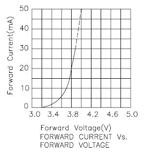

>Elektrische Werte > Betriebsspannung 3,8 ... 4,5 V > Gruppenstrom 30 mA Laut Kennlinie im DB fliesen bei 4.5V viel mehr als die max. erlaubten 30mA.

Maik schrieb: > http://www.reichelt.de/LEDs-super-ultrahell/SLH-56-BL/3/index.html?&ACTION=3&LA=2&ARTICLE=31606&GROUPID=3019&artnr=SLH+56+BL > > es gibt alles auf der Welt ;-) Da steht 3,8...4,5V. Und LEDs werden nicht mit einer konstanten Spannung, sondern mit einem konstanten Strom betrieben. Wenn man das nicht beachtet, kommt es auch zu seltsamen Effekten, wir den, den Du beobachtet hast. Gruss Harald

Setze 68 Ohm davor und gut ist. (5V-3.8V)/0.02A => 60 Ohm Oder wenn es etwas heller sein muss: (5V-3.9V)/0.03A = 36.6 => 39 Ohm http://www.ledstar.ch/LED-Rechner
