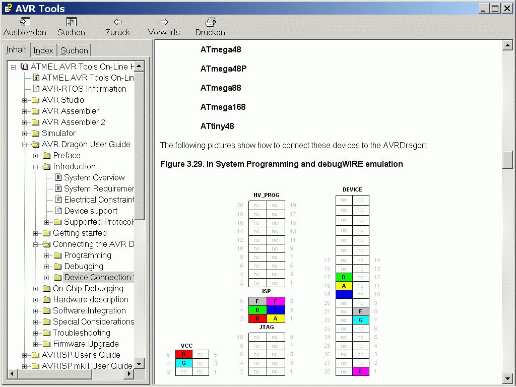

Hallo, steht eigentlich schon alles in der Überschrift, schon mehrere Atmega's hab ich versucht von den 48'zigern, immer mit dem AVR Dragon unter AVR Studio4. Es hagelt immer nur Fehler wegen Spannung oder Frequenz, ich bekomme weder die Devicesignatur ausgelesen noch Fuses noch sonst etwas, und schreiben Erase gehen auch nicht, suche mir seit Stunden nen Wolf im Netz wegen Verdrahtung auf dem Dragon, nichts eindeutiges gefunden, oder Falsche Suchbegriffe? Habs über ISP, Jtag, Paralelprogramming versucht, immer exakt die selben Fehlermeldungen bekomme ich gezeigt, hab jetzt Stunden mit Umschreiben eines Programms verbracht, und nun Scheitert es an eigentlich der Einfachsten Sache, zumindest sag ich das jetzt nun einfach mal so! Meine Güte hat vieleicht jemand einen Hilfreichen Rat oder Verdrahtungsplan mit Dragon und Atmega48? am besten in ISP. Ist es eigentlich möglich den Mega48 auch mit HVISP zu Flashen? Wenn ja wie ist die Verdrahtung auf dem Dragon? Ich Danke euch schon einmal, und Hoffe auf eine Hilfreiche ANtwort! LG Michael

Suche mal hier nach dem Dragon und dann wirst du ein Tutorial finden, da ist auch die Verdrahtung beschrieben. Vermutlich hast du keine Spannung am µC.
Der_Kochloeffel schrieb: > hat vieleicht jemand einen Hilfreichen Rat oder > Verdrahtungsplan mit Dragon und Atmega48? am besten in ISP. Ja, das alles findest Du auf Deinem Computer, ganz ohne Internet. Schau einfach mal in die Hilfe des AVR-Studios unter Tools/Dragon (oder so ähnlich, ich habe es gerade nicht vor mir). Da ist für jeden unterstützten Controller und jeden Prog-Mode ein Verdrahtungsplan vorhanden. ...

> Ergebniss, nix und Null Ich bin mal so frei: - Dragon-Doku gibts da [0], den Abschnitt zu ISP dadort [1] - t48-Doku gibts da [2], im Kapitel 21.3 "Serial programming" die Anleitung zu seriellem ISP HF [0] http://www.atmel.no/webdoc/avrdragon/index.html [1] http://www.atmel.no/webdoc/avrdragon/avrdragon.isp_description.html [2] http://www.atmel.com/Images/doc8008.pdf
Der_Kochloeffel schrieb: > hab gerade geschaut und Suchfunktion der Hilfe im > AVR Studio benutzt, Ergebniss, nix und Null! Nicht suchen lassen, sondern selbst suchen. Dann findet man z.B. das hier (Anhang). ...
