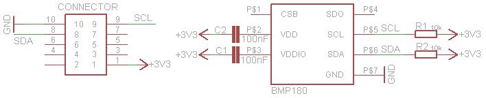

Hallo, Ich habe mir eine Adapter Platine für einen BMP180 gebaut. Aber sobald ich den Sensor anschließe, wird er innerhalb von 1-2 Sekunden so heiss, dass ich ihn nicht mehr anfassen kann. Nun ist der Schaltplan ja nicht wirklich aufwendig, aber vielleicht habe ich doch einen Fehler drinnen?` Könnte mal bitte jemand drüber schauen? lg Dominik
Dominik schrieb: > Hallo, > > Ich habe mir eine Adapter Platine für einen BMP180 gebaut. Aber sobald > ich den Sensor anschließe, wird er innerhalb von 1-2 Sekunden so heiss, > dass ich ihn nicht mehr anfassen kann. Definitiv falsch und vmtl jetzt schon defekt. > Nun ist der Schaltplan ja nicht wirklich aufwendig, aber vielleicht habe > ich doch einen Fehler drinnen?` Was soll das Ding neben dem BMP sein? Schaltplan und Bibliotheken sind Mist. Schriften ueberschneiden sich, Pins sind nicht richtig nummeriert, Devices nicht beschriftet, die Kondensatoren liegen unnoetig seitlich...

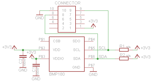

Habe den Schaltplan mal ansehnlicher gemacht. Das Ding neben dem BMP ist ein Steckverbinder. lg

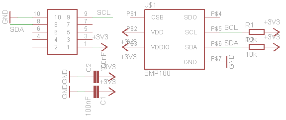

Dominik schrieb: > Habe den Schaltplan mal ansehnlicher gemacht. Dann mal doch mal die Gnds nach unten und die VDDs nach oben. Dann würde dir auffallen, dass die Verschaltung von C1 und C2 ziemlicher Mist ist. SDA und SCL vom BMP180 sollten irgendwie auch zum Stecker geführt werden.

Ich sage einfach mal: der Schaltplan entspricht nicht der Realität. Warum? Am BMP ist Masse angeschlossen und die 3.3V gehen über je 10k an SDA und SCL. Da kann garkein Strom fließen der so hoch ist, das das Ding heiß werden kann. Das bedeutret auch: der BMP bekommt keine Betriebsspannung. Also male mal den richtigen Schaltplan auf, so wie du es wirklich verschaltet hast.

G. H. schrieb: > @michael: SDA uns SCL sind verbunden, da vermutlich als Netz definiert. Und wo´sieht man das im Schaltplan? Es geht hier um die Verschaltung und nicht um die Eagle-Logik.

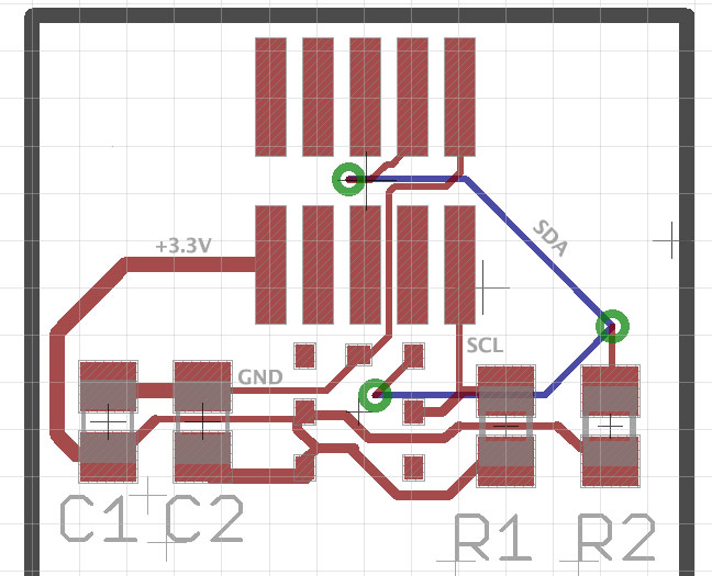

Naja, das Routingprogramm ist auf alle Fälle schon Sch....e. Die Rattennester die das produziert sind ja unter jeder Kritik. das geht auch einseitig ohne Vias. was ist denn das für ein Connecor? ist der nicht im RM? Und die beiden CS sind so absolut unnötig.

Dominik schrieb: > Im Anhang befindet sich das Layout. > > lg Das Via unter dem Sensor könnte kritisch sein. Dieses Layout bekommst Du aber auch einseitig hin.
so wie die Print gelayoutet ist, sind zwei Cs unnötig. Die dünne Ltg die von Connector zwischen dem ersten C und R zu den jew. zweiten durchgeht ist doch grotesk ... wer soetwas dann auch noch ätzen läßt und bestückt ... Da sind VDD und VDDIO sowieso am Chip verbunden, wofür dann ein zweiter C? Die Pullups für den I2C gehen dann auch noch von den VDD und VDDIO Pins ab, anstatt von einer fetten 3,3V Ltg. und und und .... selbst ein Ferialpraktikant wäre dafür bestraft worden zu meiner Zeit

Daniel H. schrieb: > Ich mein, so wie es zu > sehen ist kommen GND und +3,3V irgendwo aus der Luft (freie Energie?). > ;) Setzen 6. Das ist ein 1.27mm Pitch 10pol Verbinder oben.
Was leider nicht dran steht ;) (Beim BMP180 ebenfalls nicht) So hätte es auch irgendein IC sein können.
ist davon auszugehen, dass die braunen Flächen die Seite zugewandt zeigt auf der auch der Sensor sitzt? (und nicht eine Durchsicht, und der Sensor sitz auf der anderen Seite)
Dreh mal einen um und verdrahte ihn von Hand nach der Dead Bug Methode ohne deine verkorkste Platine zu verwenden. (reicht ja VDD, VDDIO und GND) Am besten an ein Labornetzteil bei dem du die Spannung und Strom einstellen und beobachten kannst. Dann siehst du ja, ob er kaputt ist oder du was falsch gemacht hast.
Pete K. schrieb: > Das Bauteil kommt doch in LGA/7 Gehäuse. Kannst Du das löten? Und im Layout wird scheinbar SO-10 verwendet
Der Sensor ist unten. Oben ist ein 10 poliger Connector. Ist das wirklich so schwer zu verstehen?
Au weia... schrieb: > Der Sensor ist unten. Oben ist ein 10 poliger Connector. Ist das > wirklich so schwer zu verstehen? Nochmal: Es ist nicht schwer zu verstehen, es fehlt schlicht die obligatorische Bezeichnung im Layout.

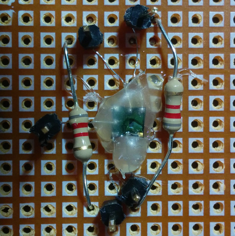

Danke für die zahlreichen Antworten. Aus Fehlern kann man nur lernen. Mein nächster Schritt wird sein: PCB Design Regeln lernen! Ich habe mal Litzen an die IC Pads gelötet, und ihn so verschaltet. Alles hat super funktioniert. Also nehme ich an, dass der Fehler 1) am Layout liegt 2) beim Löten passiert ist Ich werde zuerst mal das Layout neu machen, und dann sehen ob es funktioniert. Danke nochmal an alle! mfg Dominik

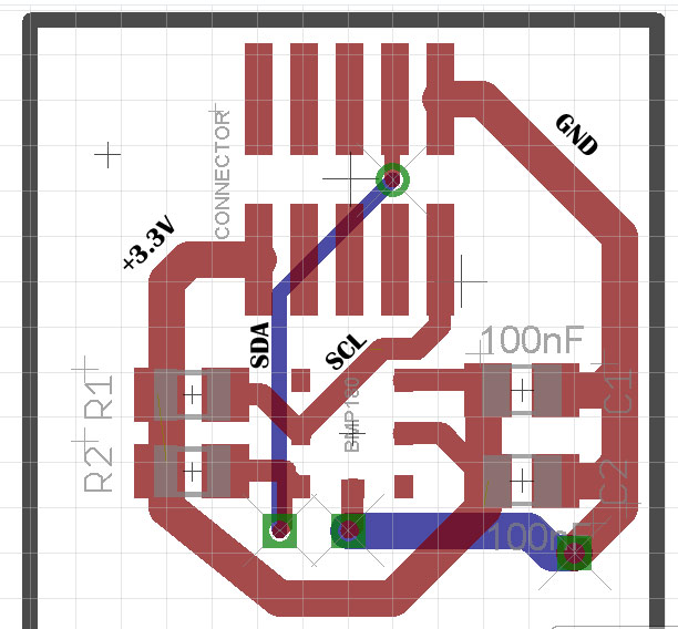

Dominik schrieb: > Ich werde zuerst mal das Layout neu machen, und dann sehen ob es > funktioniert. Vielleicht willst du das neue Layout zur Sicherheit auch erst nochmal hier posten bevor du es dann äzt, da dein erstes Layout wirklich ordentliche Fehler hat und daher vielleicht der ein oder andere weiterhin übrig bleibt. Kleiner Hinweis zu Eagle: In Eagle nehme ich meist ein Routing-Raster von 5mil und Leiterbahnbreiten von 12mil. Nur in Ausnahmefällen weniger. Ich würde an deiner Stelle auch mal versuchen damit zu routen und nicht unbedingt solche extrem feine Leiterbahnen.
Frank M. schrieb: > Ich würde an deiner Stelle auch mal versuchen damit zu routen und nicht > unbedingt solche extrem feine Leiterbahnen. Und man muss nicht auf Teufel komm raus zwischen den engsten Pads durchrouten. Man darf die Leiterbahnen auch außen rum legen.
Hallo Frank, werde das Layout wenn ich es habe hier reinstellen! Danke für den Tipp!
Hallo, im Anhang ist nun mein 2. Versuch des Layouts. Würde mich freuen wenn jemand drüber schauen könnte, und eventuelle Fehler aufzeigt. mfg Dominik
