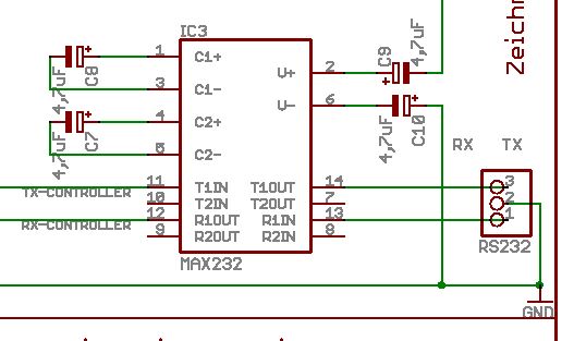

Ich komme mit dem MAX232 nicht klar. Ich gehe von folgender Annahme aus: GND (U-) an Minuspol (Netzgerät) U+ an +5V an Netzteil Der MAX232 hat einen DC/DC-Wandler eingebaut und sorgt selber für die höhere Spannung für die RS232-Pegel. An den Kontakten 11 (T1IN) und 12 (R1OUT) sende/empfange ich TTL-Pegel (also 0V oder +5Volt). An den Kontakten 13 (R1IN) und 14 (T1OUT) emfpange ich Pegel von -10V/+10V. Lege ich jetzt eine Spannung von +5V an Pin11 an (T1IN), dann müsste ich an Pin14 (T1OUT) eine Spannung von +10 Volt messen. Lege ich eine Spannung von 0V an Pin11 an (also verbinde PIN11 mit Masse), dann müsste der Pegel an Pin14 -10 Volt betragen. Das tut der Pin aber nicht. Wo ist mein Denkfehler?

Max H. schrieb: > Wie sieht deine Schaltung aus? ja, hätte ich ergänzend schreiben müssen: Alle Kondensatoren 4,7uF Pin1/Pin3, an Pin1 Kondensator + Pin4/Pin5, an Pin4 Kondensator + Pin2 (Kondensator +), Kondensator - an 5V Pin6 (Kondensator -), Kondensator + an GND Diese Beschaltung habe ich so in vielen Anleitungen gefunden und auch im Datenblatt vom MAX232
Anfänger schrieb: > Diese Beschaltung habe ich so in vielen Anleitungen gefunden und auch im > Datenblatt vom MAX232 Welche Spannung mißt du zwischen VS+ (2) bzw. VS- (6) und Gnd (15)?
Anfänger schrieb: > Pin2 (Kondensator +), Kondensator - an 5V Wenn Du ein MAX232 von TI hast, muss Kondensator - an GND. Das unterscheidet den Baustein von einem MAX232 von z.B. Maxim.
Pin15 und Pin16 sind nach dem Plan nicht beschaltet, müssen sie auch mit GND und +5 Volt verbunden werden?
Hmm, jetzt hab ich Pin16 an +5 Volt angeschlossen und Pin15 auch nochmal an GND, obwohl sie laut dem Plan, den ich eben mit anhängte, garnicht angeschlossen wurden. Geht man bei so Plänen davon aus, das Vcc und GND immer angeschlossen werden, auch wenn es nicht explizit angegeben wird?

Pete K. schrieb: > Wenn Du ein MAX232 von TI hast, muss Kondensator - an GND. Das kann nicht so kritisch sein, da zwischen +5V und Gnd sowieso ein Kondensator hängen sollte. Anfänger schrieb: > VS+ und GND (PIN15): > 2,5 Volt Das ist viel zu wenig An VCC (16) hast du +5V gegen Gnd (15) angeschlossen?
Hi >Hmm, jetzt hab ich Pin16 an +5 Volt angeschlossen und Pin15 auch nochmal >an GND, obwohl sie laut dem Plan, den ich eben mit anhängte, garnicht >angeschlossen wurden. Nur auf deinem Schnipsel nicht. Zeige mal den gesamten Schaltplan. MfG Spess

Anfänger schrieb: > Hmm, jetzt hab ich Pin16 an +5 Volt angeschlossen und Pin15 auch nochmal > an GND, obwohl sie laut dem Plan, den ich eben mit anhängte, garnicht > angeschlossen wurden. Im Zweifel gilt das Datasheet. In Schaltplänen sind VCC/GND Pins nicht selten nicht als Teil des eigentlichen ICs aufgeführt, sondern tauchen separat auf, um sich dann an einer Stelle mit den entsprechenden Pins der Kollegen zu stapeln. Wenn man dann nur den Maxe rausschneidet, dann fehlen die natürlich.

Anfänger schrieb: > Hmm, jetzt hab ich Pin16 an +5 Volt angeschlossen und Pin15 auch nochmal > an GND, obwohl sie laut dem Plan, den ich eben mit anhängte, garnicht > angeschlossen wurden. > > Geht man bei so Plänen davon aus, das Vcc und GND immer angeschlossen > werden, auch wenn es nicht explizit angegeben wird? Dein Schaltplan sieht nach Eagle aus. In dem Fall musst Du die (separaten) Versorgungsanschlüsse einfügen mit "invoke IC3 P" (P wie Power) und dann entsprechend anschließen. Gruß Dietrich
