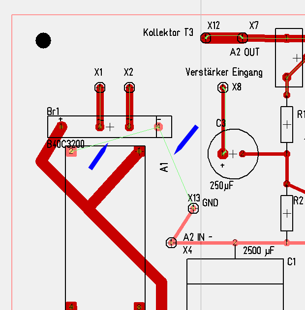

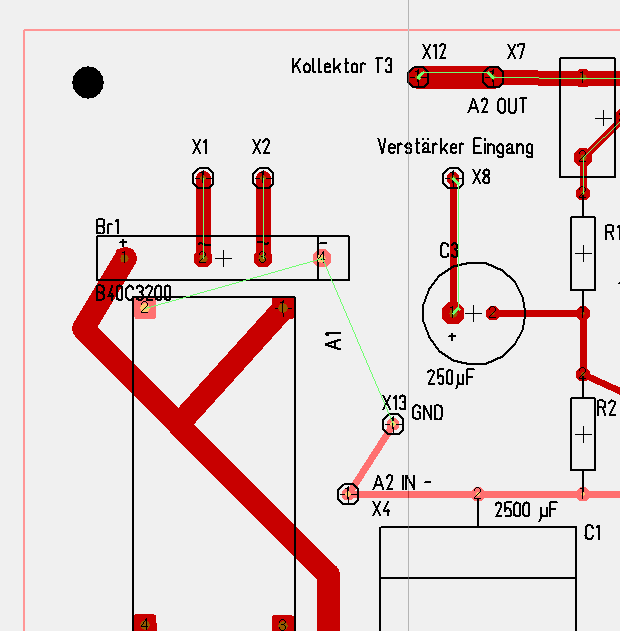

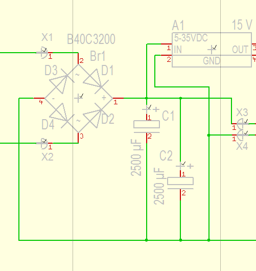

Hallo, wenn ich versuche, die beiden in Bild 2 mit einem blauen Pfeil gekennzeichneten grünen Luftlinien (A1/2 - Br1/4 und Br1/4 - X13) durch Leiterbahnen zu ersetzen, dann kommt die Meldung: "Neue Verbindungen lassen sich nur im Schaltplan erzeugen", und die Luftlinien verschwinden, obwohl diese Verbindungen im Schaltplan (Bild 1) existieren. Lass ich die Luftlinien einfach nur neu berechnen, dann tauchen Sie wieder auf. Wie kann das sein? Was kann ich machen? Bitte nicht über einige Merkwürdigkeiten der Schaltung wundern! vG fred17

Ja, Entschuldigung, Target 3001 V16 blauer Pfeil ist in der 2. Version von Bild 2

Mal versuchen die Netznamen im Schaltplan anzeigen zu lassen, oder Schaltplanteil von GND aus neu zeichnen, möglicherweise versteckt sich irgendwo eine Verbindung mit einem anderen Namen.
Hallo, Hanseat, Du verwendest Target, nehme ich mal an. Diese Fehlermeldung bedeutet dass du versuchst in der Platinenansicht etwas zu routen, also "in Kupfer" zu verbinden was im Schaltplan nicht als "Signal" definiert ist. Ein "Signal" ist eine Definition für Teile gleichen Potentials. Klicke in der Schaltplanansicht die Leiterbahn an, sodass sie hell ist, schalte in die Platinenansicht um und schaue dort, welche Teile deinerzu routenden Verbindung NICHT hellgeschaltet sind. Das können zusätzlich eingefügte Pads o.ä sein. Diese Teile kannst Du jetzt manuell über die Eigenschaften mit dem relevanten Signalnamen versehen und die Fehlermeldung sollte weg sein. Gruß, Bernd
1) Da sind ja überall noch Luftlinien, auch bei schon gerouteten Verbindungen. Sicher, dass das richtig ist und dass die Leiterbahnen dem richtigen Netz zugeordnet sind? (z. B. X1, X2, X12, X7) Bei Target bin ich mir jetzt gar nicht sicher, aber bei Eagle gibt's unterschiedliche Funktionen wie "wire" und "route", wo einmal keine Netzzuordnung erfolgt und einmal schon... Aber mir schaut das unsauber gelayoutet aus, auch diese komische schiefen Leiterbahnen... beim Bautele verschieben lieber Leiterbahnen löschen und neu zeichnen! 2) zu deiner Frage: Dieses Problem hatte ich in Target auch schon mehrmals. Was bei mir als einziges - manchmal auch erst nach mehreren Versuchen - geholfen hat, ist alle betroffenen Bauteile im Schaltplan zu löschen (also erstmal die beiden nicht angeschlossenen, wenn das nicht klappt alle angeschlossenen) und neu zu platzieren und zu verbinden (im Schaltplan, dann im Layout)
-Vielleicht weil im Schaltplan nirgends X13 auftaucht? Das würde zumindest die Fehlermeldung plausibel machen. X13 im Layout raus schmeißen oder im Schaltplan dem Netz GND zuweisen. -Die Verbindung von Br1(-) zu A1-2 müsste vom DRC gerügt werden weil der Platz zu knapp ist, aber das würde sich dann anders lesen. Ich würde den Gleichrichter etwas nach oben schieben, dann müsste der Platz reichen.

Hallo, Danke für eure super schnelle Hilfe. Blöder Fehler von mir!! Unter dem Pin 4 des Br1 befand sich noch (woher weiß ich nicht) ein winziges Stück Kupferklecks, zu dem Target wohl immer die Leiterbahnverbindung herzustellen versuchte, während die Luftlinie immer zum Pin 4 berechnet wurde. Kupferklecks weg, Fehler weg! Tut mir Leid, dass ich euch umsonst bemüht habe. vG fred17
