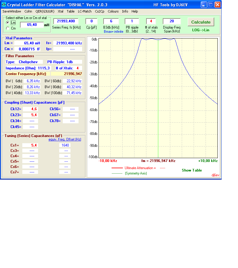

Hallo Leute, ich bin neu hier im Forum und muss euch gleich einmal mit einem Problem von mir belasten. :-( Also es ist so, ich versuchen derzeit einen Quarzfilter zu bauen, es soll ein Fm - Filter werden mit einer Mittenfrequenz von 22 MHz und einer Bandbreite von 6 KHZz. Zu Testzwecken habe ich mir erst einmal ein einfaches Quarzfilter mit 4 Quarzen, um mich mit Quarzfiltern erst einmal etwas vertraut zu machen. Ich habe das Programm Dishal2.03 verwendet um die benötigten Kapazitäten zu berechnen. (Cs1 = 5,1 pF; Ck12 = 4,4 pF; Ck23 = 5,1 pF) Mir ist bewusst, dass ein Filter mit 4 Quarzen keine sonderlich gute Flankensteilheit aufweist aber für diesen Test ist mir das auch noch nicht wichtig.Mir ist jedoch etwas noch weit gravierenderes aufgefallen als zu flache Flanken. Die Welligkeit meines "Testfilters" liegt im Durchlassbereich bei ca. 6 dB, was natürlich inakzeptabel ist. Wenn ich nun versuche die Welligkeit durch höhere Kapazitäten (etwa 25 so groß, wie die ursprünglich Berechneten) zu verringern, geht auch gleichzeitig meine Bandbreite in die Knie. Daraus ergibt sich für mich aktuell ein ziehmliches Dilemma. Ich kann weder auf eine gute, sprich kleine, Welligkeit verzichten, noch auf eine ausreichend hohe Bandbreite. So langsam gehem mir die Ideen aus, kann mir einer von euch erfahrenen Friglern weiterhelfen? Mit freundlichen Grüßen Scipio

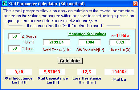

Frikeln heißt soviel wie Basteln. Meine Quarzparameter habe ich mit der 3dB Methode, unter Anwendung eines Netzwerkanalysators, gemssen. (Nach DJ6EV) fs: ca. 21,993400 (schwanckt je nach Quarz um ein paar Herz) B: ca. 1,988 kHz a: 0,84-1,1 dB Daraus habe ich dann mit dem Pragramm Lm: 65,40- 87,26 mH berechnet und als Parameter eingegeben. Das Papier habe ich auch gelesen.

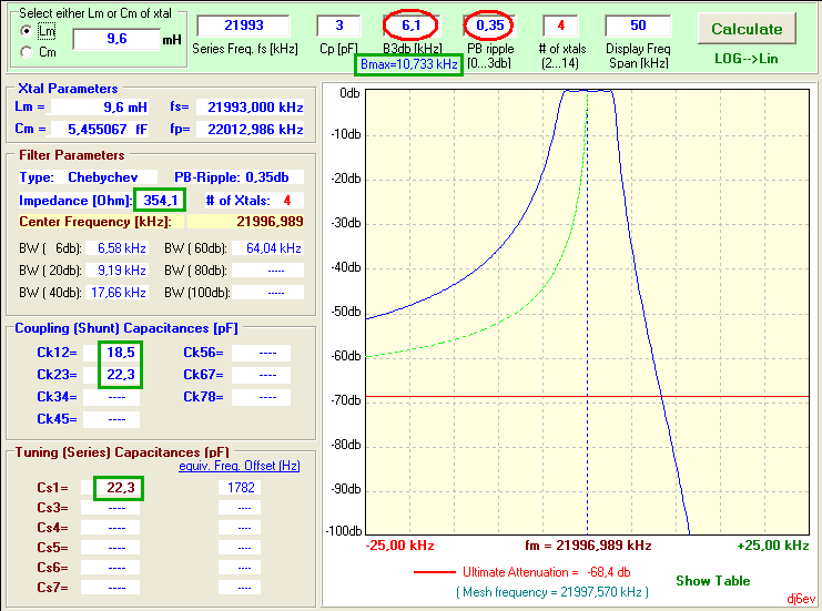

Alexander Wolf schrieb: > Meine Quarzparameter habe ich mit der 3dB Methode, unter Anwendung eines > Netzwerkanalysators, gemssen. (Nach DJ6EV) dann stelle mal einen screen-shot von Dishal ein was da heraus gekommen ist und man kann dann auch sehen welche Q-Parameter Du eingestellt hast Hast Du das 4-polige Filter mal mit z.B. RF-Sim99 simuliert ? EMU
Hallo Scipio, stell einfach mal den Screenshot deiner Berechnung in Dishal hier rein, dann können wir weiter sehen. Die angegebenen Koppelwerte erscheinen mir äußerst seltsam. Welche Bauform haben die Qaurze? Wie groß ist der Abstand zwischen Serien- und Parallelresonanz (fp-fs)? 6kHz BBr bei 22MHz sollten keinerlei Probleme machen (b3 <0.03%), aber nur, wenn es Grundwellen- und keine Oberton-Quarze sind: Check evtl. mal einen Quarz mit dem NWA so bei 7,35MHz auf Resonanz. Horst P.S. Ich habe hier 32MHz SMD-Quarze, die (obwohl Grundwellentypen) völlig ungeeignet sind, weil fp-fs nur <2kHz beträgt...

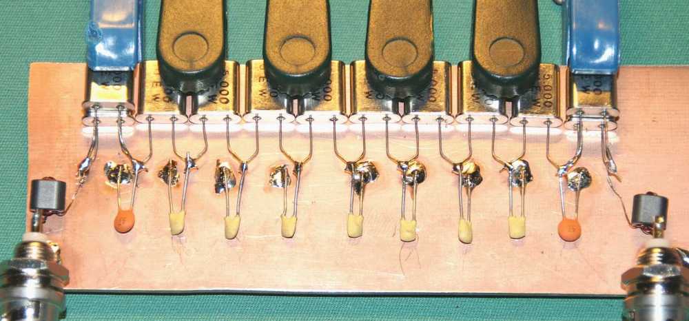

Welche Messgeräte stehen dir zur Verfügung? Können wir ein Foto von deinem Aufbau bekommen? Jörn

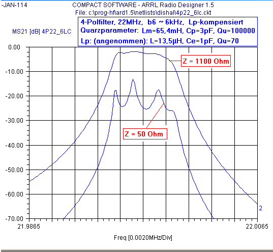

Vermutlich passt die Impedanz am Ein- und Ausgang nicht zum Filter.
Versuchs mal 20-30% hochohmiger. Beim Vergrößern der Bandbreite wird das
Filter gleich deutlich hochohmiger und passt nicht mehr zum Rest der
Schaltung.
> versuche die Welligkeit durch höhere Kapazitäten zu verringern
Du verringerst nicht primär die Welligkeit, sondern die Impedanz des
Filters. Dann passt es zum Rest der Schaltung und deshalb wird die
Welligkeit besser.

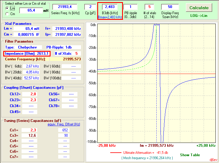

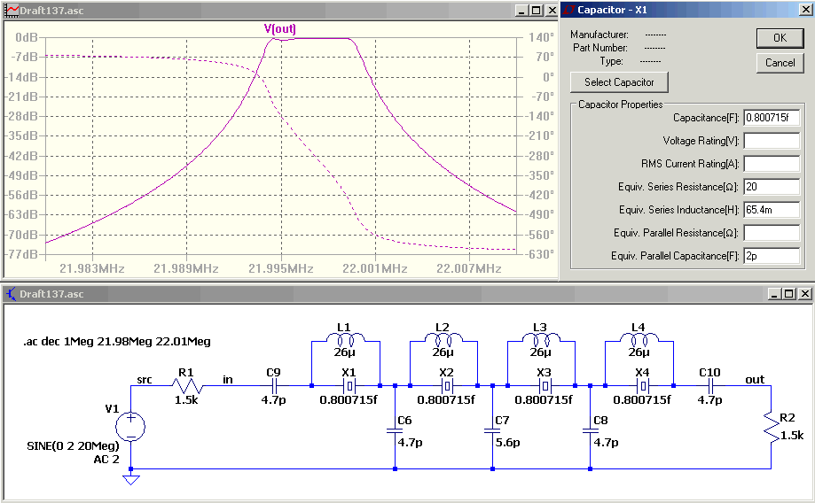

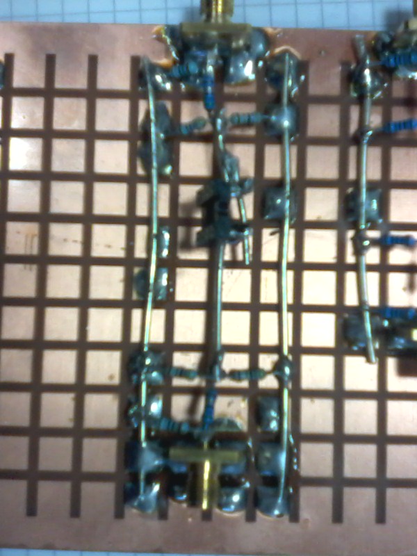

Erst einmal Danke für die schnellen Antworten. Meinen Filter habe ich nach einem Schaltplan aus der Hilfe Datai zum Programm Dishal aufgebaut (Datai hängt an). Er befindet sich auf der letzten Seite und ist mit n = 4 markiert. Das Ganze ist auf einer Leiterplatte aufgebaut. (mal sehen ob ich das Bild noch hochgeladen bekomme) Den Filter habe ich bis jetzt noch nicht, ich dachte mir was bringt eine tolle Simulation, wenn es in der Realität trotzdem nicht klappt. Über diese Ansicht lässt sich sicherlich streiten. Wenn ich smile46 richtig verstanden habe, müsste ich also eine Impedanztransformation durch führen. Bis jetzt hängt das Ganze nur an einem NWA mit 50 Ohm Abschluss. Ich kann es ja mal mit dem Programm unter Dishal versuchen, mal sehen was das für ergebnisse bringt. MfG Scipio
Hallo Scipio, nur kurz - muss weg... Ich fürchte, dass du mit den Quarzen kein 6kHz-Filter aufbauen kannst (wenn die extrem hohe Induktivität stimmt). Im Programm hast du nämlich Cp auf Null gesetzt, was in der Realität nur bei kompensierten Quarzen möglich ist. Ich schätze, dass deine Quarze LowProfile oder SMD sind. Dann sollte man Cp mit 1,5 bis 2,5pF ansetzen (messen ist aber besser!). Das Bild in Dishal sieht dann leider schon ganz anders aus. Ansonsten gilt, was ich oben geschrieben habe: einen Quarz ausmessen - fp,fs und evtl. Check ob Grundwellenquarz. Falls du nicht an die 22MHz gebunden bist, gibt es einfachste Lösungen für b=6kHz mit billigen Standardquarzen so von 12 bis 20MHz. Weiterhin ist Bernds Anregung bezüglich Impedanz richtig. Die ist ja sehr hoch und muss unbedingt mit Anpassgliedern auf die 50 Ohm transformiert werden. Ich benutze dafür BN43-2402 Kerne. MfG Horst
@Horst Ich hätte noch hinzufügen sollen, das ich das CP(ca,3pF) mit einer Spule kompensiere. Hatte ich vergessen, Sorry!
Bearbeitet durch User
Hallo Scipio Nach der Parallelresonanz zu urteilen, beträgt Cp nur 2pF. Oder die Parallelresonanz stimmt nicht. Davon hängt auch die Kompensations-Induktivität ab. Bei meiner Simulation sieht es mit einer 1,5 kOhm Anpassung recht gut aus. Gruß, Bernd
(Das ist jetzt der dritte Versuche...) Also auf ein neues: Wenn ich schon dabei bin informationelle Lücken, meinerseits auf zu füllen, vermerke ich hier am besten gleich noch die Parameter der gemessenen Quarze. Q1: fs: 21,993367 MHz B: 1,904 kHz a: 1,03 dB Rm: 975,3 Ohm Lm: 89,88 mH Cm: 0,58263 fF Qu: 12736 Q2: fs: 21,993316 MHz B: 1,876 kHz a: 1,1 dB Rm: 1165,8 Ohm Lm: 107,39 mH Cm: 0,48764 fF Qu: 12729 Q3: fs: 21,993376 MHz B: 1,616 kHz a: 1,1 dB Rm: 1159,4 Ohm Lm: 124,04 mH Cm: 0,42218 fF Qu: 14784 Q4: fs: 21,993372 MHz B: 1,856 kHz a: 1,01 dB Rm: 923,5 Ohm Lm: 87,77 mH Cm: 0,59664 fF Qu: 13133 Das Cp der Quarze beträgt bei allen etwa 3pF, des weiteren handelt es sich bei allen um Grundwellenquarz. Ich hoffe diese Angaben bringen etwas Licht ins Dunkel, eventuell habe ich bei der Auswahl der Quarze schon grobe Fehler gemacht. MfG Scipio
Wenn du ein Ladderfilter hochohmiger abschließt, verringert sich die Welligkeit.

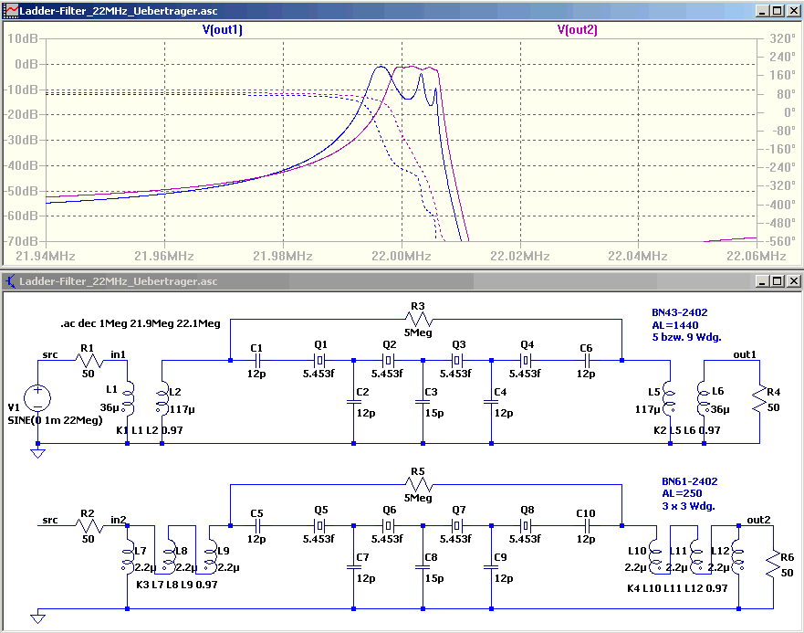

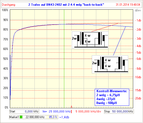

Hallo Scipio, zur Berechnung der Doppellochkerne habe ich mal ein kleines Excel-File geschrieben: http://www.bartelsos.de/dk7jb.php/uebertrager-mit-doppellochkernen Wie Horst schon beschrieben hat, eignen sich die BN43-2402 Doppellochkerne sehr gut. Für die ersten Versuche würde ich die Wicklungen so dimensionieren, dass die Seite mit der weniger Windungen für 4 Windungen ausgelegt wird. Die Drähte dürfen ruhig 0,1mm dünn sein. 1500 Ohm zu 50 Ohm ergeben 22 Wdg. zu 4 Wdg. Oder bei deinen Frequenzen auch 17 Wdg. zu 3 Wdg. Manchmal erhält man sehr scharfkantige Doppellochkerne. Mit einem kleinen Kugelschleifer, kann man dann die Kanten zu den beiden Mittellöchern etwas abrunden. Es lohnt sich, damit man keine schwer zu finden Isolationsfehler produziert. Grüße Jörn

Hallo, kaum ist man wieder zurück, ging's hier schon ab. Scipio, vielen Dank für die Quarzinfo. Die dort gezeigten Lm-Werte sind aber alle wesentlich größer als du in Dishal angegeben hast. Daher sind die ohnehin schon sehr kleinen C-Werte immer noch zu groß und die Impedanz zu klein berechnet. Die Quarzgüten sind außerdem leider absolut miserabel (sind wohl SMD-Quarze?). Damit ist das gewünschte Filter kaum realisierbar. Zumindest wird es stark verrundet mit hoher Durchgangsdämpfung. Aber könntest du mal ein Bild deiner jetzigen gemessenen (durch 50 Ohm zu welligen) Filterkurve zeigen? Nun hatte ich aber schon mal zwei Simulationen mit einer angenommenen Quarzgüte von Qu=100k durchgeführt, um dir etwas Randinformation zu liefern. Für die Lp's wurden 13,5µH ||1pF und Qu=70 angenommen. Ich hänge sie trotz deiner neuen Daten an. Das eine Bild zeigt die Kurve bei richtigem Abschluss (ca. 1100 Ohm) und bei 50 Ohm. Die Güte der Lp's erzeugt die deutliche Dachschräge der Kurve. Erst bei Lp_Qu >200 wird das etwas besser. Das andere Bild mit der Breitbanddarstellung zeigt exemplarisch die unvermeidlichen Nebeneffekte der Lp-Kompensation (siehe Quarzfilter-Papier, S.54). Vielleicht wäre es besser, mit Standardquarzen (HC18/HC49) ein solches Filter zu bauen. Mit den o.g. Werten sind deine Quarze einfach zu schlecht dafür. Ich möchte vermeiden, dass deine schönen Versuche zu viel Frust führen. @Bernd: schöne Simulation, aber leider mit zu guten Elementen. Dann sehen die Kurven immer super aus, aber so nicht realisierbar. Der Verlustwiderstand der Quarze von 20 Ohm bedeutet eine Quarzgüte Qu von 450k. Die Spulen haben meist auch eine recht kleine Güte von 50-100. Hat hier große Auswirkung (Dachschräge). @DC: Stimmt. Die Impedanz wird in Dishal immer korrekt berechnet (hier im Beispiel ca.1100 Ohm). So, trotzdem noch viel Spaß. MfG Horst

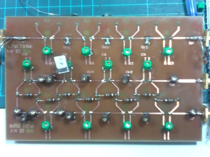

Also ich habe jetzt ein neues Layout aufgesetzt, welches jetzt auch Platz bereitstellt. Ich melde mich, sobalt ich den Abschluss mit den Übertragern realsiert und geteste habe. Bei den Quarzen handelt es sich übrigenz um Standartquarze HC18, allerdings sehr billige. Dort liegt auch eventuell das Problem. MfG Scipio
Hallo Scipio, ich habe mir deine Quarzparameter jetzt erst näher angesehen (hätte ich's doch gleich gemacht) und bin ziemlich geplättet. Die von dir daraus errechneten Parameterwerte (Rm, Lm, Q, usw.) sind komplett daneben. Ich rate noch einmal und nehme an, dass du die Messwerte deiner Quarze (fs, b3, a) mit der 50 Ohm Systemimpedanz deines NWAs ermittelt hast. Bei meiner Berechnung der Parameter kommen durchaus vernünftige Werte heraus, die meilenweit von deinen entfernt sind - siehe Bild für Q1 als Beispiel. Die dort errechneten Werte sind auf jeden Fall realistisch und passen auch zum Quarztyp HC18 (obwohl ich aufgrund der Induktivität und Cp eher auf LowProfile getippt hätte). Damit wir hier nicht weiter mangels verlässlicher Daten immer wieder evtl.unpassende Tips geben, wäre es schön, wenn du folgende Fragen möglichst ausführlich beantworten könntest: -- Wie sieht der Quarzmessplatz aus (Impedanz/Schaltbild) -- Wie hast du die Parameter berechnet (Methode/Formeln)? -- Wie sieht dein reales, gemessenes Filter aus? (Werte für Ck, Lp im Schaltbild - evtl. auch Foto) -- Bild deiner gemessenen Durchlasskurve, egal wie schön -- Ist die Frequenz 22MHz zwingend für dein Projekt? -- Die Streuung der Quarzinduktivitätenn ist relativ groß, hast du evtl. mehr als 4 Quarze? Hilfreich wäre auch eine kleine Beschreibung deines Projekts, damit man weiß, worauf es ankommt. BTW, welchen NWA (und evtl. verwendete SW) benutzst du? Nimmst du für die Übertrager BN43-2402 Doppellochkerne? Viele Fragen - klingt alles ein bisschen übertrieben. Aber nur so können wir von draußen wirklich gezielte Tips geben, mit denen du auch etwas anfangen kannst. Ein gutes Filter mit 6kHz Breite bei 22MHz ist im Prinzip wirklich recht einfach zu bauen. MfG Horst P.S. Bei der Dimensionierung der Trafos beachte bitte, dass die Filterimpedanz aufgrund der obigen Erkenntnisse drastisch niedriger wird (schätze mal ca. 200 ohm).
Kleiner Nachtrag: Dein Quarz Q3 fällt mit Lm=11,19mH ziemlich aus dem Rahmen (der Rest ist mit 9,4 bis 9,64mH ok). Solltest du nach Möglichkeit nicht mit den anderen zusammen einbauen.
Guten Morgen Leute, zunächst muss ich ein Geständnis ablegen: Ich bin zu offebar zu doof die Parameter richtig is Programm einzugeben. Das soll heißen, dass ich bei dem Wert für U0/U2 irgendetwas falsch gemacht habe. Eventuell hab ich auch schon beim Umrechnen Mist gebaut. (Für einen angehenden Ingenieur schon eine ziemliche Pleite...) Jedenfalls kommen bei mir jetzt auch sinnvolle Werte raus: 1. Rm 12,5 Ohm; Lm 9,41 mH; Cm 5,56503 fF; Qu 103135 2. Rm 13,5 Ohm; Lm 9,63 mH; Cm 5,43792 fF; Qu 95370 3. Rm 13,5 Ohm; Lm 11,18 mH; Cm 4,68398 fF; Qu 114386 4. Rm 12,4 Ohm; Lm 9,64 mH; Cm 5,43225 fF; Qu 107726 Ich habe mein das Programm mit den neuen Wertem gefüttert und neue Kapazitäten berechnet: Ck12 = 31,4 pF Ck23 36,4 pF Cs1 36,4 pF meine Lp betragen dazu habe ich gleich noch ein CL Netzwerk zur Anpassung gepackt um auf die 50 Ohm des NWT zu kommen. Ich habe noch drei Bilder eingefügt. Auf dem ersten ist die Kurve des gemessenen Filters zu sehen (die Achseneinteilung ist wie folgt: 10 dB pro Kästchen für die Y-Achse und 2 kHz pro Kästchen für die X-Achse). Das Zweite zeigt, zumindest im oberen Teil, das aufgebauten Filter. Ignoriert bitte das 8 Poige Filter darunter, ich muss ihn eh neu berechnen. Auf Bild drei ist der Messaufbau für die 3dB Methode zu sehen, welche ich für das Ausmessen der Quarze verwendet habe. Ich hab auch noch andere Quarze, ich werde sie noch mal durchsuchen, ob ich eventuell passendere finde. Ich hoffe, die Informationen bringen etwas Klarheit. MfG Scipio

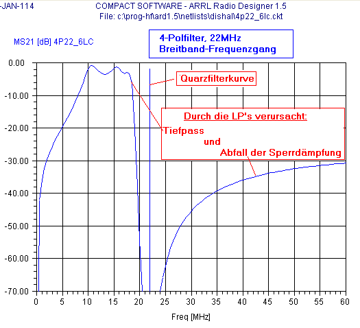

Hallo Scipio, na siehste, geht doch... Vielen Dank für die Bilder. Die Kurve entspricht fast meiner Simulation, wobei die Symmetrierung durch die Lp's unvollständig ist (Lp vermutlich zu groß). Es wäre nett, wenn du die noch offenen Fragen auch noch beantworten könntest, oder darfst du nichts über dein Projekt verraten? Eine Bandbreite von 6kHz bei FM deutet nicht auf eine Sprachübertragung hin. Bei der Filterplatine fallen mir die recht langen dünnen Leitungen auf (22MHz!). Wichtig ist viel Massefläche, sonst leidet die Sperrdämpfung durch induktive Verkopplungen. Ist alles in den Dokumenten wie dem Quarzfilterpapier und den anderen, auf DK7JB's Webseite abrufbaren Dokus im Detail beschrieben. Ich habe mal ein Bild eines typischen Laboraufbaus angehängt. Dieses Prinzip (Quarzgehäuse auf Masse mit Klammern) verwende ich seit Jahren. Lässt sich extrem schnell aufbauen, und Änderungen lassen sich sehr bequem durchführen, bevor das Filter dann endgültig aufgebaut wird. Trotz der offenen Anordnung erreiche ich damit Sperrdämpfungen von >80 bis sogar 100db. Bei kleineren Dämpfungen liegt's dann meistens an der Schirmung der Messkabel. Damit ich das Forum nicht weiter zumülle, habe ich ich ein pdf mit einem Filtervorschlag für deine Quarze angehängt, wobei ich hoffe, dass du noch einen mit Lm um 9,6mH findest. MfG Horst

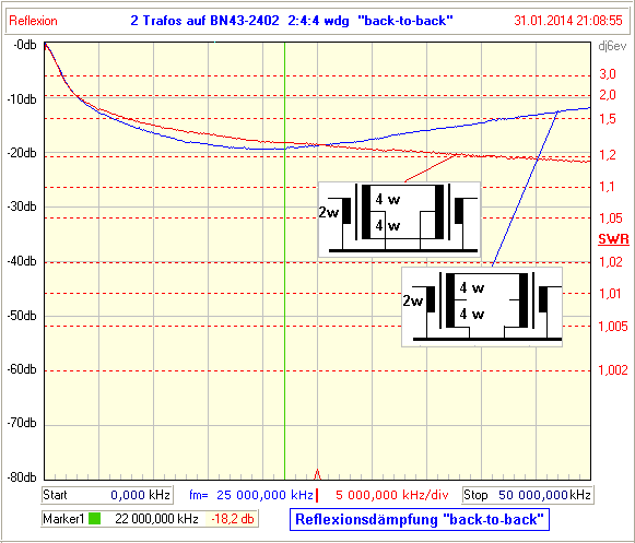

Hallo Allerseits, ein kurzer Zwischenbericht zu meinem Projekt: Bis jetzt bin ich leider noch nicht dazu gekommen die von Horst angeführte Version des Filters einmal zu Testzwecken aufzubauen. Derzeit ist bei mir einiges los. Wenigstens ist es mir erst einmal gelungen die Transformatoren zu wickeln, den Test mit dem NWA haben sie schon einmal bestanden. Desweiteren habe ich eine Plattiene für einen Quarzbrückenfilter vorbereitet, um auch mal mit diesen erste Erfahrungen zu machen. --Off Topic-- Wie ich ja bereits erwähnt habe, studiere ich Ingenieurwesen mit dem Schwerpunkt Elektrotechnik/HF-Technik. Nun derzeit Treibt mich etwas um, ich habe das Gefühl, trotz dessen das ich kurz vor dem Abschluss stehe, mich immer noch am Anfang des Gebiets Elektrotechnik zu befinden.... Ich habe während meines Studiums bsw. nix zum Thema Quarzfilter gehört. Deswegen habe ich auch angefangen, mich neben dem Studium in die ET zu vertiefen, so weit es eben geht. Trotzdem habe bleibt das Gefühl "nicht vom Fleck zu kommen". Darüber hinaus habe ich noch nie irgendetwas grundlegen Neues entwickelt, erfunden oder entdeckt.... So langsam mache ich mir da etwas Sorgen oder erwarte ich da zu viel von mir selbst. MfG Scipio

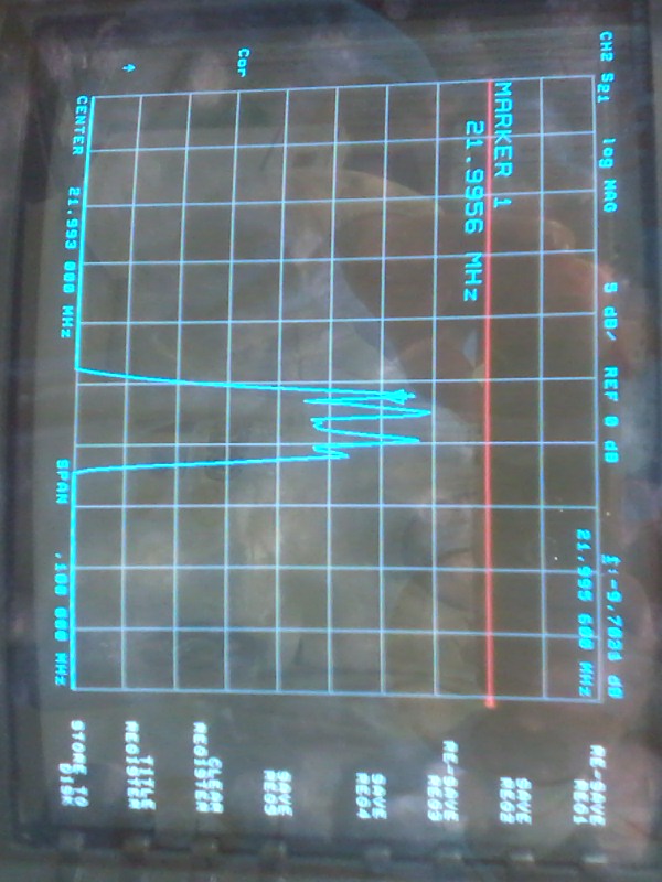

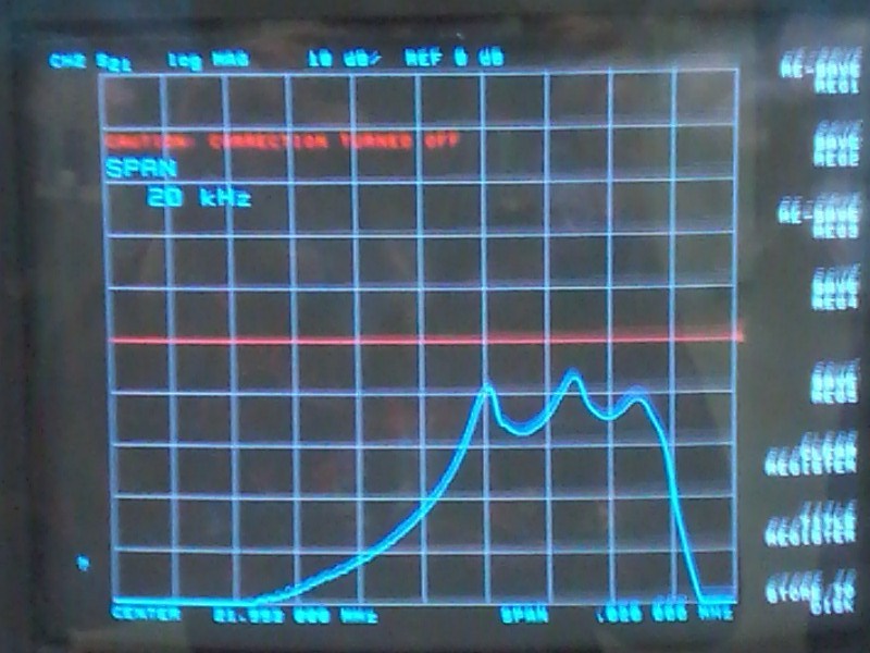

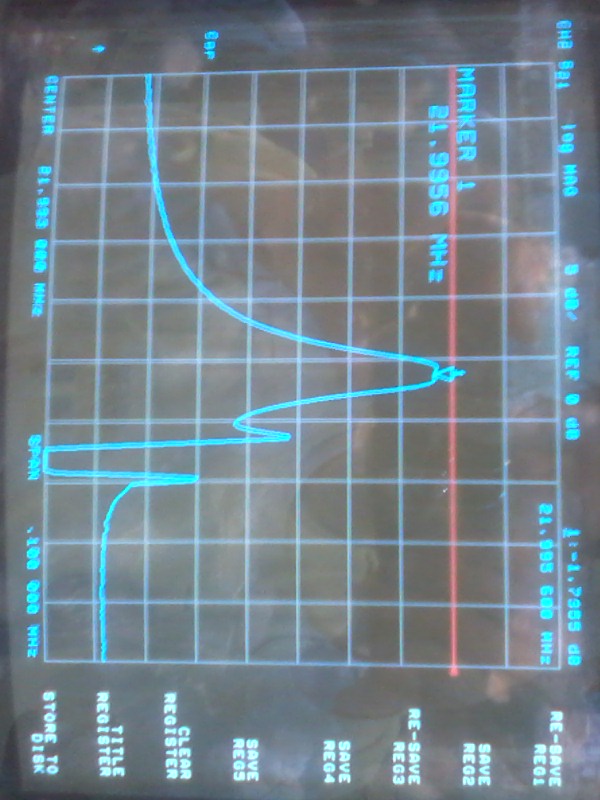

Hi Leute! Also ich habe das teilkompensierte Filter von Horst aufgebaut und mit dem NWT vermessen. Die Kurve sieht gut aus, jedoch beträgt die Dämpfung im Sperrbereich nur ca 40 dB (siehe Foto) statt wie in Horsts Dokument angegeben 80dB. Frage: Woran liegt das? Des weiteren habe ich ncoh ein ganz simples, nicht mit Lp kompensiertes, Filter aufgebaut und mit zwei Transformatoren (5:9 Windungen) als Abschluss versehen. Die Banbreite beträgt ca.10 kHz und die Flankensteilheit ist auch sehr gut aber die Welligkeit im Durchlassbereich ist, nunja...... unterirdisch schlecht...... Ich habe davon ebenfalls ein Foto beigefügt. Ich vermute mal daran lässt sich auch nichts ändern. Achja eins noch, ich bin leider auf die Frequenz von 22MHz angewiesen, da sich auf dieser Frequenz meine Signale tummeln. MfG Scipio
Alexander Wolf schrieb: > Also ich habe das teilkompensierte Filter von Horst aufgebaut und mit > dem NWT vermessen. Die Kurve sieht gut aus, jedoch beträgt die Dämpfung > im Sperrbereich nur ca 40 dB (siehe Foto) statt wie in Horsts Dokument > angegeben 80dB. Frage: Woran liegt das? Also das sieht ganz mies aus ! Solche Filterkurven sind normalerweise symmetrisch, da ist auf der rechten Seite etwas ober faul! Wenn Du weitab schaust hast Du links -60dB und rechts sogar -70dB Entweder ist in dem Filter ein falsches C oder ein total daneben liegender Q drin oder ein Aufbaufehler Mache doch mal ein gutes Foto vom Aufbau, damit man Dir helfen kann. BTW: Bildschirmfotos muss man nicht im dunklen machen, sondern man bescheint den Bildschirm von der Seite (ca. 45°) mit einer Lampe (aus etwas Entfernung), so dass Ruflektionen nicht die Kamera erreichen Deine Kamera braucht entweder den Nahaufnahme-Modus (meist eine Tulpe als Symbol) oder etwas mehr Abstand (ca. 10cm) damit ein scharfes Bild entsteht EMU PS: Hänge doch noch einmal die Daten der verwendeten Bauteile für das teilkompensierte Filter an, damit man vergleichen kann
Hallo Scipio Nach meiner Simulation muss das Filter mit ca. 600 Ohm abgeschlossen werden. Ein Windungsverhältnis von 5:9 transformiert die Impedanz im Verhältnis 1:3,24 / 50 Ohm : 162 Ohm. Die Induktivitäten sind mit 36µH und 117µH schon ziemlich hoch, das liegt am AL-Wert von 1440 des BN43-2402. Das Problem ist, daß selbst die Streuinduktivität schon ein paar µH hat. Dieses Windungsverhältnis läßt sich auch nicht richtig verdrillen. Der BN61-2402 hat dagegen nur einen AL von 250 und es reichen primär 3 Windungen für 2,2µH. Drei Drähte verdrillt haben einen sehr guten Koppelfaktor und der Übertrager auf diese Weise eine um mehr als Faktor 10 geringe Streuinduktivität. Auf der simulierten Durchlasskurve sieht das auch deutlich besser aus. Gruß, Bernd

@EMU Den Schaltplan für Horsts-Filter kannst du dem unter Post 21 verlinkten Dokument Teilkompensierte Quarzfilter entnehmen. Foto reiche ich so balt es geht nach. @smiley46 Das überascht mich doch jetzt sehr, ich hatte das ganze mit dem Exceltool von Joern benutzt. Allerdings habe ich mir wohl keine Gedanken über einen etsprechenden Kern gemacht. Ich versuche es dann mal mit dem Anderen und berichte dann wieder. Dann bis bald. MfG Scipio
Hallo Scipio, ich baue nun schon seit über 20 Jahren Ladderfilter, aber eine so seltsame Kurve habe ich noch nie gesehen. Ich dachte erst, dass sie auf dem Kopf steht, dann hätte ich auf ein schlecht abgeglichenes Lattice-Filter getippt. Ich weiß wirklich nicht, was du da gemacht hast, da außer der Kurve keine Info von dir dabei ist. Auf jeden Fall spiegelt sie nicht meinen Vorschlag wider. Ich habe das Gefühl, dass du ziemlich planlos von einer Baustelle zur anderen springst, statt Schritt für Schritt vorzugehen. Jetzt stellst du auch eine Kurve eines anderen Filters vor, ohne die Dimensionierung (Schaltbild mit Werten) mit anzugeben. Dann können wir alle nur raten. Wie bist du denn auf die 160 Ohm Impedanz gekommen? Kein Modell mit einer Bandbreite von >6kHz bei deinen Quarzwerten zeigt auch nur annähernd eine so niedrige Impedanz. Warum benutzt du denn nicht das Dishal-Programm zum Durchspielen von Alternativen für Standard-Ladderfiltern? Hier kannst du doch bequem durch Änderungen an Bandbreite und Welligkeit verschiedene Koppelwerte und Impedanzen ermitteln. Ich habe ein Beispiel drangehängt, in dem ich eine Konfiguration gewählt habe, die Normwerte der Koppel-C's ermöglicht: Ck12=18pF Ck23=22pF Cs1(=Ck23) =22pF Cs1 ist übrigens in allen Filtern immer gleich dem Wert von Ck23. So werden die Quarze im Filter wieder auf die gleiche (Maschen-) Frequenz gezogen (siehe auch im Quarzfilter-Papier auf S.47 "Wie tickt ein Ladderfilter"). Weiterhin liegt jetzt die Impedanz bei ca. 355 Ohm, was einem Wdg-Verhältnis von 3:8 entspricht. Was die Trafos mit den BN-Kernen angeht, haben die eine sehr geringe Streuung. Daher braucht man auch kein Verdrillen der Windungen, selbst bei dem obigen Differentialtrafo. Bei dem im pdf beschriebenen 48MHz-Filter habe ich es bifilar gemacht, war aber gar nicht nötig, wie ich später festgestellt habe. Das ergibt eine größere Freiheit bei den ü-Verhältnissen. Man kann sogar mit halben Windungen arbeiten! Ich probier's noch mal: --- Hast du die Trafos überprüft, und zwar auf die einzelnen Induktivitäten (so etwa, wie ich sie auf dem einen Bild aufgeführt habe)? Die Absolutwerte können etwas variieren, aber wichtig sind die Verhältnisse von L untereinander: 1:4:4 bzw 1:16. Ich habe extra zwei Trafos mit den 2:4.4 wdg gewickelt und "back-to-back" auf Durchgang und Reflexion gemessen - siehe Bilder. Du solltest ähnliche Ergebnisse bekommen, sonst ist etwas faul. --- Hast du die Kondensatoren einzeln ausgemessen und auf ihre Güte bei 22MHz überprüft (Qcap>500)? Bei Keramik-C's müssen es NP0-Typen sein. --- Hast du den Ausreißer-Quarz (11,3mH) gegen einen mit ca. 9,6mH ersetzt? Evtl. noch einmal die gemessenen Parameter der Quarze überprüfen. Wenn die falsch sind, stimmt alles andere auch nicht. Generell ist es ein ingenieursmäßiges Vorgehen, Fehler systematisch einzukreisen und dann zu korrigieren. Außerdem: Messen, messen, messen. Du hast hast ja zumindest mit dem VNA ein Supermessgerät, um das dich viele beneiden dürften. Bevor du irgendwelche neuen Board-Layouts erzeugst, solltest du erst einmal die Filter einfach auf einem Stück blanken PCB aufbauen, wie ich es mehrfach gezeigt habe. Ich habe auch noch das pdf (2 Seiten) über die Konstruktion eines 48MHz Filters drangehängt, um zu zeigen, dass selbst bei so hohen Frequenzen die üblichen einfachen Techniken zum Erfolg führen. Also immer Schritt für Schritt vorgehen, alle einzelnen Bauteile VOR dem Einbau messen und bei Abweichungen vom Soll entsprechend korrigieren. Fehler in einem fertigen Filter zu suchen ist nur etwas für Masochisten. Wenn du hier im Forum Hilfe haben möchtest, musst du auch alle notwendigen Daten angeben, sonst dreht man sich endlos im Kreis. So, ich hab mein Pulver verschossen. Jede Menge praxisbezogene Infos und Tools stehen dir ja zur Verfügung. Das sorgfältige Lesen und das entsprechende logische Vorgehen musst du schon selbst durchführen. Ich würde dir auch zur Verwendung eines Simulators raten. Die gibt's ja kostenlos: RFSim99, LTSpice, QUCS und sogar noch der umfangreiche Ansoft Designer SV. Viel Erfolg, Horst
