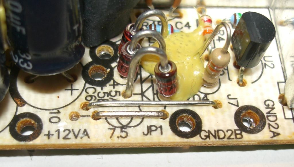

Plan wäre, ein SNT mit CC/CV zu nutzen und et voila, der erste Griff in
die Bastelkiste scheint ein Erfolg.
Fragen zum Foto:
1) Scheint von den fixen 2.56V des TL431 eine sehr kleine Spg für den
OP+ zur Verfügung zu stellen, wofür ist der C parallel zum 39k?
2) Wofür ist dieser C, eine Art Rückkopplung?
3) Wofür ist dieses RC, eine Art Rückkopplung?
4) Hier wird es im Bezug auf 1) interessant, denn der Teil macht erst
Sinn, wenn man weiß, dass zwischen der Masse des OP und dem 810 Ohm
Widerstand noch die Glättungsdrossel liegt - an dieser Fällt eine Spg
ab, die hier wohl gemessen wird und damit eine Art Strombegrenzung
realisiert?
Das beide OP Teile verodert sind, ist es also ein CC/CV Netzteil?
Schmeiße ich die 5V Abhängigkeit raus und nutze den CC Teil mit dem 810
Ohm Widerstand mit einem gescheiten Shunt (statt der Drossel), sollte
doch der Strom sauber begrenzt werden - oder?
EDIT: Die Last wäre dauerhaft angeschlossen, wobei aber ein neu
abgestimmter CV Teil ebenfalls das schlimmste verhindern würde...
Klaus.
von Helge A. (besupreme)
Die Schaltung macht genau dann Sinn, wenn sowohl (4) als auch der 820
Ohm widerstand vor der Drossel angeschlossen sind. Dann wird ein ripple
über der Drossel dein SNT begrenzen. Der Kondensator (2) bewirkt einen
Tiefpass.
Ras RC-Glied (3) begrenzt die AC-Verstärkung für die Spannungsregelung.
Dieses muß auf das gewünschte Regelverhalten bei Spannungsregelung
eingestellt werden, wenn du umbaust.
Übrigens fehlen dir unter Umständen die 12V zum Betrieb des OPV, wenn du
Konstantstrom mit niedriger Ausgangsspannung fährst.

Der 810er und der 1k liegen nach der Drossel, korrekt (wäre also ein
GND2 und GND1 sinnvoller gewesen).
C als Tiefpass klingt logisch und verzögert dementsprechend das
Ansprechverhalten etwas, gut.
RC muss ich nicht anpassen, denke ich, der CV Teil wird von 12V auf
10,5V (Vmax) geändert - die Stromregelung muss im Bereich 9,5-10,5V
stattfinden.
Ich werde es mal testen und mit einer Dummy-Load und Oszi anschauen, den
810er ändere ich auf I(min) + ein Poti für I(max) in Reihe.
Ist es problematisch, den Spgsteiler 39kOhm:810Ohm dahingehend zu
ändern, dass 39k dtl. größer wird, um unten ein zB 2k Poti nutzen zu
können, denn da wären "bessere" vorhanden?
Klaus.
von Klaus R. (klaus2)
Stimmt doch nicht so ganz - der 810er liegt auf dem generellen GND, der
1k hinter einer sehr kurzen Drahtbrücke (Foto, die vordere) auf GND_out,
also dem Anschluss, der zur Last geht. Über die Drahtbrücke fällt also
eine negative (?) Spg ab, die der OPV auswertet- rechnerisch sind es
0,05V, bei der die Strombegrenzung anschlagen müsste...realistisch?
Klaus.

Mit der Strombegrenzung liegst du wohl richtig, allerdings wurde vorher
ja der Gesamtstrom aus 5V/12V - Kreis gemessen. Mit einer längeren
Drahtbrücke gleichen Querschnitts (z.B. 20cm mit 2.5mm²) dürfte die
Stromregelung wesentlich genauer werden. Es macht ja keinen Sinn, wenn
die Meßspannung im Rauschen und der Drift des OPV utergeht.
von klaus2 (Gast)
Ja, ich änder eh auf einen shunt und passe den opv neu an, dann mal
sehen...
Klaus.
So, erstaunlicher Weise lebt sowohl das SNT als auch ich noch.
CV steht nun auf 10.5V (meine Lebensversicherung nach oben hin), CC ist
einstellbar. Mit verschiedenen, ohmschen Lasten sieht man auch schön,
wei man per Poti den Strom sauber runterregeln kann - PROBLEM ist
jedoch, dass dann unter gewissen Umständen die Leistung zu gering wird
und das SNT anfängt zu lücken - sieht man an der Ausgangsspgs-LED, die
dann anfängt zu blinken. Strom bleibt aber laut DMM konstant, wobei es
vermtl mittelt. Spg wird wohl sehr wellig sein, muss ich mir anschauen.
Grundsätzliche Frage: Ist das ein großes Problem für das Netzteil? Es
tritt zB mit einem 10 Ohm Widerstand auf, wenn man diese Last auf ca
350mA runterregelt (was ja am Ausgang 3,5V zur Folge haben dürfte). Oder
liegt das daran, dass dann der OPV aussteigt und ich diesen "extern" mit
5V versorgen sollte? Ich vermute es fast...
Ist aber eigentlich egal, denn auf so niedrige Spgen würde ich im echten
Betrieb nicht kommen, da es...Trommelwirbel...um Hochleistungs-LEDs als
4x6 Array geht.
Danke & Gruß, Klaus.
Dann spendier ich in dessen Versorgung mal eine Diode und einen
220u...aber erst morgen wieder.
GN8!
OK, das mit D und C hat es nur etwas gedämpft und sorgt beim hoch/runter
regeln der Strombegrenzung für leichte überschwinger, aber echte ext.
12v habe ich nicht. In jedem Fall ist die Sache sehr gut zwei 0.2 und 2A
regelbar, auch am Oszi Sog glatt wie das Emsland.
Gruß, Klaus.
