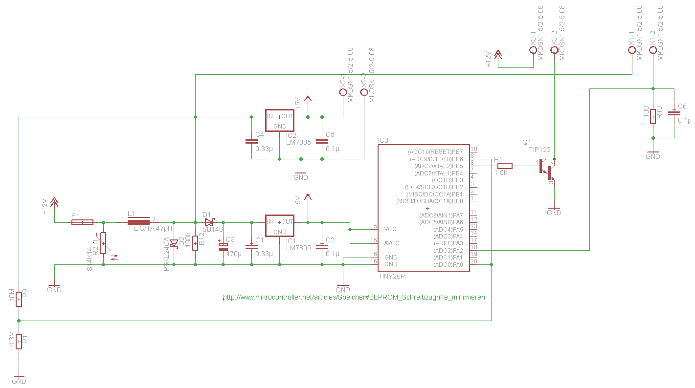

ich habe hier zu dem Thema schon einige Beiträge gelesen, und bitte Euch
meine Schaltung zu überprüfen.
Für alle Hinweise und Tipps bin ich dankbar.
Es wird ein digitaler Motorradtacho.
Das Drehzahlsignal wird von einem Hallsensor erfasst. Über R13 wird
entweder 5V oder 0V am Controllerpin anliegen.
Beim Schalten des Blinkers (Q1, 1.5A) erzeugte der Drehzahlsensor
sporadisch falsche Interrupts. Ein Neuverlegen der Leitungen (weiter
voneinander weg, gekreuzt...) brachte auf der Lochrasterplatine keine
Besserung. Mit einem 0.1-10µF Kondensator wurde das behoben.
Ob das so robust ist...sagts mir bitte.
Der zweite LM7805 ist für drei 7-Segment Anzeigen. Der erste für den
ATtiny 861.
Mit dem 470µF Elko und D1 werden 5V gehalten um das EEPROM beim
Abschalten der Spannung zu schreiben.
Links von R12 ist die Entstörung.
Diese habe ich aus
http://www.dse-faq.elektronik-kompendium.de/dse-faq.htm#F.23
Alle Bauteile der Entsörung gibt es bei Conrad.
Beim oberen Link werden auch Tests mit negativer Spannung erwähnt.
Treten diese wirklich beim Bordnetz auf?
Fängt diese Schaltung diese auf?
Was sagt ihr zu meiner Spannungsmessung mit R9/R11? Fehlt was?
Gleichzeitig wird mit Abfallen der Spannung ein Interrupt zum Schreiben
des EEPROMs erzeugt.
Dies alles funktioniert soweit, nur das meine aufgebaute Schaltung nicht
den Teil links vom R12 enthält.
Gruß Artur

also die D2 würde ich ganz schnell um 180° drehen, auch wenn sie
bidirektional sein sollte.
Warum nicht den oberen Linearregeler auch hinter die D1 anbinden. Sehe
keinen Grund für aktuelle Beschaltung.
Den Widerstand R12 verstehe ich nicht. Warum diese Grundlast?
Den Spannungsteiler R11/R9 auf jeden Fall nieder ohmiger gestallten. Der
ist so viel zu empfindlich auf Störungen.
Bin mir im Augenblick nicht sicher, aber es könnte sein das der LM7805
1u am Ausgang laut Application-Note benötigt.
Negative Spannungenspitzen können auf jeden Fall auftreten.
VG,
Sebastian
Kein Wunder, daß sie gestört wird.
Ja, wenn man so hochohmig spannungsteilt, muss ein 10nF Kondenstaor von
A/D-Einagng nach Masse, denn die will einen dynamischen Quellwiderstand
von unter 10k sehen um genau zu messen. Man misst dann halt Schwankungen
entwas langsamer. Waren die Schwankungen wichtig, wegen dem Blinker ?
Warum hängt der zweite 7805 vor der Diode und getrennt vom Eingangselko
Ja, bei lockerem Batteriekontakt.
Für den einen 7805 schon, für den anderen nicht.
PA2 ist ungeschützt und kommt vom Kfz direkt ins Herz des MC. Da muss
auf jeden Fall noch eine Transientenfalle mit Vorwiderstand und kleinem
C direkt vor den Pin, sonst tötet schon eine mittlere Spannungsspitze
den MC.

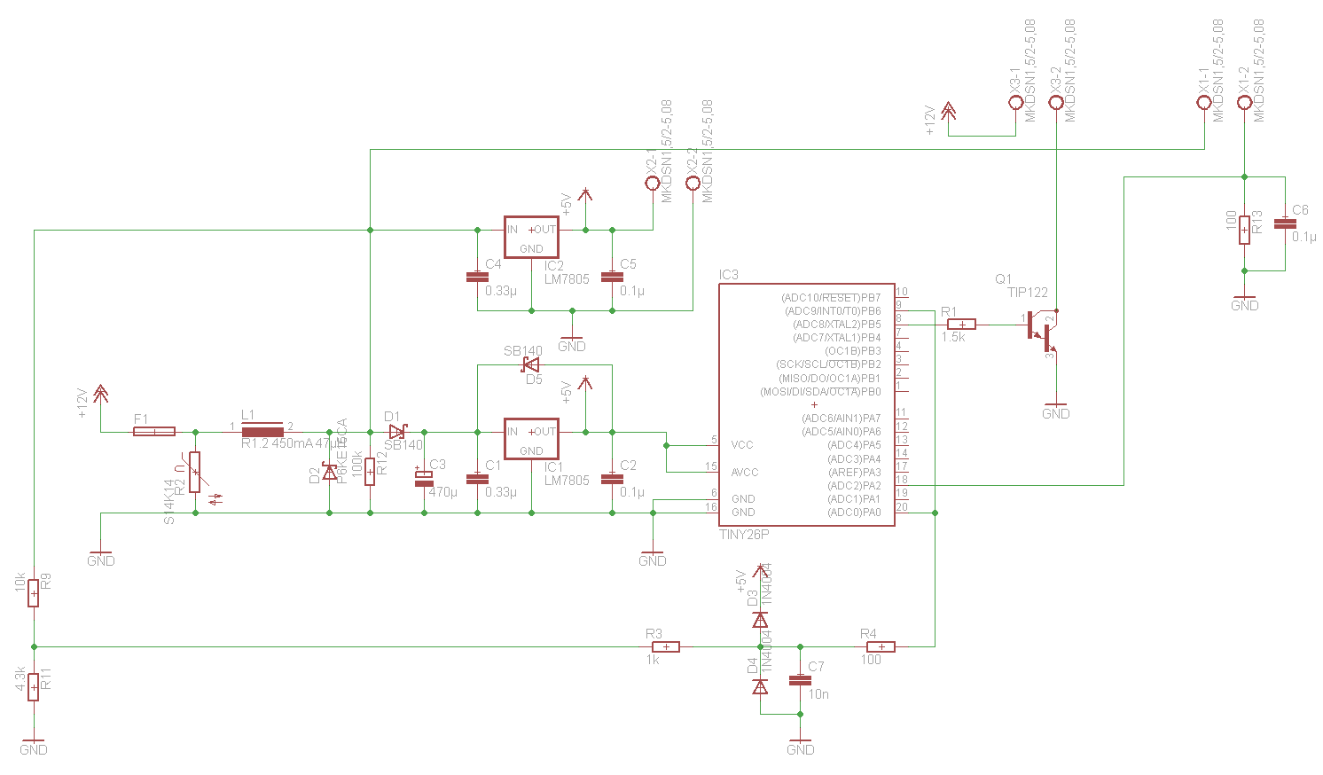

@ Sebastian:
Wenn ich beide Regler hinter D1 anschließe, ziehen mir die 7-Segment
Anzeigen den Elko schneller leer.
Ich hatte als erstes nur einen LM7805 für alle 5V Verbraucher. Das war
dann eben der Fall, auch wenn ich im Programm die Ausgänge als erstes
abschalte.
Der R12 ist auch in dieser Schaltung:
http://www.mikrocontroller.net/articles/Speicher#EEPROM_Schreibzugriffe_minimieren
Denke, damit der Elko nicht so schnell entlädt...?

von Thomas (kosmos)
R2 kannst du weglassen es sei den du willst bei jeder Überspannung eine
fliegende Sicherung ersetzen.
Du Spule sollte einen ausreichenden Widerstand haben damit die
Supressordiode nicht überlastet wird, diese ist wie schon gesagt falsch
rum eingezeichnet. Hier würde ich auf eine 15V oder 18V Typ setzen damit
da nicht zuviel am Reglereingang rumschwankt.
Von Reglerausgang zum Reglereingang würde ich auch noch eine Schottky
Diode einsetzen. Verhindert das ein Strom vom Ausgang zum Eingang
fließen kann und den Regler zerstört. Falls in deiner Schaltung mal eine
höhere Spannung als 5V induziert werden.
von a. l. (artur78)
Matthias, der Interrupt wird ausschlieslich vom Pin PA2(INT1) ausgelöst.
Nur bei einer Flanke des Blinkers eben auch wenn sich die Welle nicht
dreht. Bis hier hin ist der ganze Aufbau noch nicht ein mal am Bordnetz,
sondern am sterilen Labornetzteil.
@Thomas:
Den Varistor R2 weglassen? Die Supressordiode reicht?
Zur Spule: was ist ausreichend?
Ich habe z.B. diese hier mit 1.2Ohm
http://www.conrad.de/ce/de/product/535397/Miniatur-Festinduktivitaet-Induktivitaet-47-H-R-12-12-MHz-450-mA?ref=searchDetail
machts die auch? Schön klein denke ich. Oder doch mit Kern?
Soweit alles angepasst denke ich.
Große Bitte um Durchsicht!
Gruß Artur

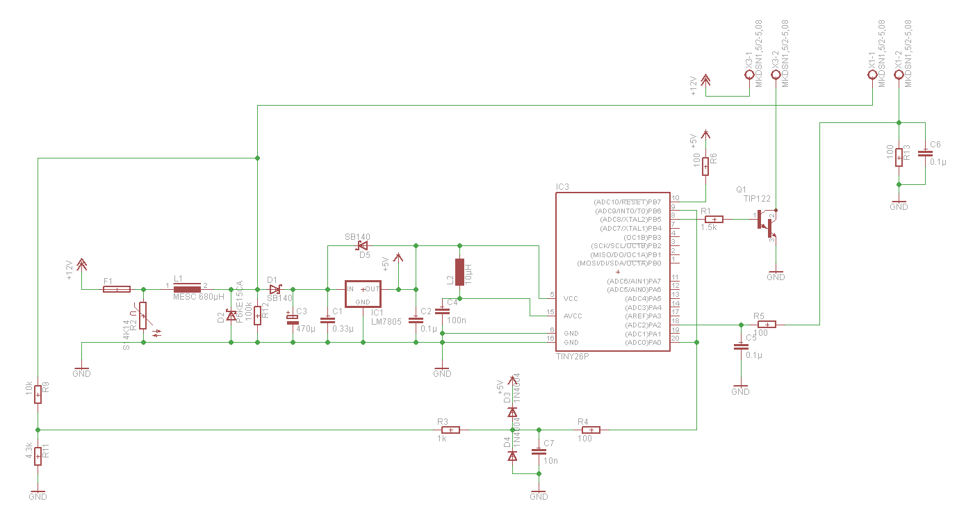

von Thomas (kosmos)
Die Spule was du da ausgesucht hast ist ungeeignet.
Wieviel Strom benötigst du eigentlich, also wie stark werden deine 7805
belastet. Pro Ampere würde ich auch den Elko auf 1000µF dimensionieren
weil da schon ziemlich glatte DC reinkommt, bei nem Netzteil hinter dem
Gleichrichter eher 2200µF/A.
Von den Drosselspulen würde ich eher sowas in diese Richtung nehmen. Ist
halt die Frage wieviel Strom deine Schaltung aufnimmt.
http://www.reichelt.de/Funkentstoerdrosseln-axial/MESC-680-/3/index.html?&ACTION=3&LA=2&ARTICLE=11394&GROUPID=3181&artnr=MESC+680%C2%B5

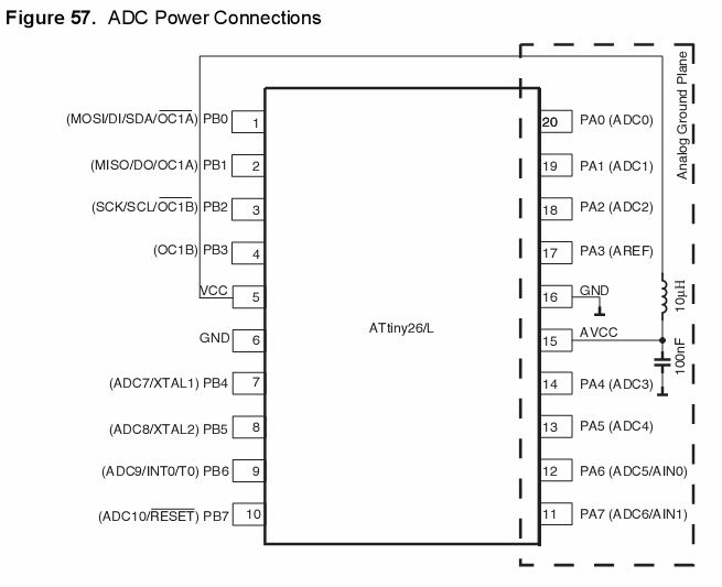

Und zur Beschaltung von AVCC ist mir noch aufgefallen das du dich nicht
an die Empfehlung vom Datenblatt gehalten hast. Siehe Anhang
Die Diode D1 verhindertst du das der 2te Spannungsregler auch etwas vom
Elko abbekommt diese müsste einmal nach links rutschen.
Und die Diode vom Reglerausgang zum Eingang kannst du am 2ten
Spannungsregler auch reinmachen.
Nö, immer noch geht die Blinkeleitung direkt in dem MC. Bitte füge doch
da endlich mal einen Wiederstand (besser RC Glied) ein und überlege den
Einsatz des Analog-Komparators. Der kann dir genauso einen Interrupt
liefern und hat zusätzlich die Möglichkeit des Einstellens einer
Schaltschwelle, damit bist du aus dem Gröbsten raus. Die Eingänge für
ihn sind AIN0 und AIN1.
Gut, das kann man so machen, wenn man den ADC nicht braucht. Schaden tut
die LC Kombi aber in keinem Fall. In verseuchteren Umgebung nehme ich
gerne auch mal eine 100µH Drossel.

@Thomas:
beide 7805 zusammen brauchen etwa 200mA, wobei der deutlich höhere Strom
durch den IC2 fließt.
Ich habe auch in anderen Beiträgen die Empfehlung des LC Glieds an AVCC
gelesen. Diese habe ich auch im Datenblatt des ATmega8 z.B. auch
gefunden, im dem vom ATtiny861 aber nicht. Im Kapitel Noise Canceling
Techniques jedenfalls nicht. Da meine einzige ADC-Messung die der
Batteriespannung ist, welche durch den Gleichrichter der Lichtmaschine
ja eh wellig sein wird, dachte ich ich verzichte auf die zusätzliche
Präzision und die  Zusatzbauteile und spare Platz. Oder?
Den Elko habe ich mit Absicht dem IC2 verwehrt, damit dieser ihn beim
Beschreiben des EEPROMS durch den µC nicht leersaugt. Ich habe testweise
dann einen größeren Elko verbaut und einen einzigen 7805 verwendet.
Damit das Beschreiben einigermaßen sicher funktioniert, benötigte ich
einen um die 3300µF - Riesenteil. Ich würde dann eher vor dem IC2 einen
10-100µF verbauen.
Wie siehst Du das?
@Matthias:
Am Blinkerausgang (PB5) des µC ist der Basisvorwiderstand des Q1.
Wo und wie soll das RC Glied hin? Sollte wahrscheinlich auch den PA2 auf
ähnliche Weise schützen?
Zu welchem Zweck meinst Du sollte ich den Analog-Komparator verwenden?
Drehzahl oder EEPROM?
Das mit dem Analog-Komparator habe ich zum Beschreiben des EEPROMS
probiert, benötige allerdings eine Vergleichsspannung, also Z-Diode und
damit Zusatzbeschaltung.
Oder habe ich die Möglichkeit übersehen mit einem Wert in der SW zu
vergleichen?
Artur
Du kannst auch ne PWM nehmen, die dir die Schwelle liefert. Also PWM ->
Siebglied mit RC -> AIN0. Dein MC hat eh nix zu tun, eine 50% PWM tut
ihm da nicht weh.
Hmm, das Argument würde ich nicht mal für einen Rucksack mit
Aschenbecher (Smart) gelten lassen. Das ist alles so winzig...
Ja, bitte.

von a. l. (artur78)
@Thomas:
Kannst Du mir erklären, warum ich den R2 weglassen kann?
Oder doch die Sicherung? Redundant?
Die empfohlene Spule eingesetzt. Aber 680µH? Ist das auch Dein
empfohlener Wert?
Als Blinker benutze ich eine 23W Birne.
Warum sollte die Diode die Störungen verhindern?
PIN18 ist der Interrupt PIN vom Drehzahlsensor, ein Hall Sensor.
Der µC im Schaltplan ist halt irgendeiner der in der Bib. war. Ich nutze
den ATtiny861, da hängt der INT1.
@Matthias:
Ich habe jetzt R5 eingefügt, hoffe so war das mit dem Schutz gemeint.
IC2 entfernt, da in der EEPROM ISR nicht alle Ausgänge abgeschaltet
wurde, da lag der Spritverbrauch)
Entschuldigt falls ich was vergessen habe. Ich gehe es morgen nochmal
durch.
Vilen Dank!

a. l. schrieb:
> @Matthias:
Jo, wird schon. Allerdings bist du mit C5 übers Ziel hinausgeschossen
und R5 könnte grösser sein. Also z.B. 22nF und 1k oder 10nF und 3k3
wären besser.
