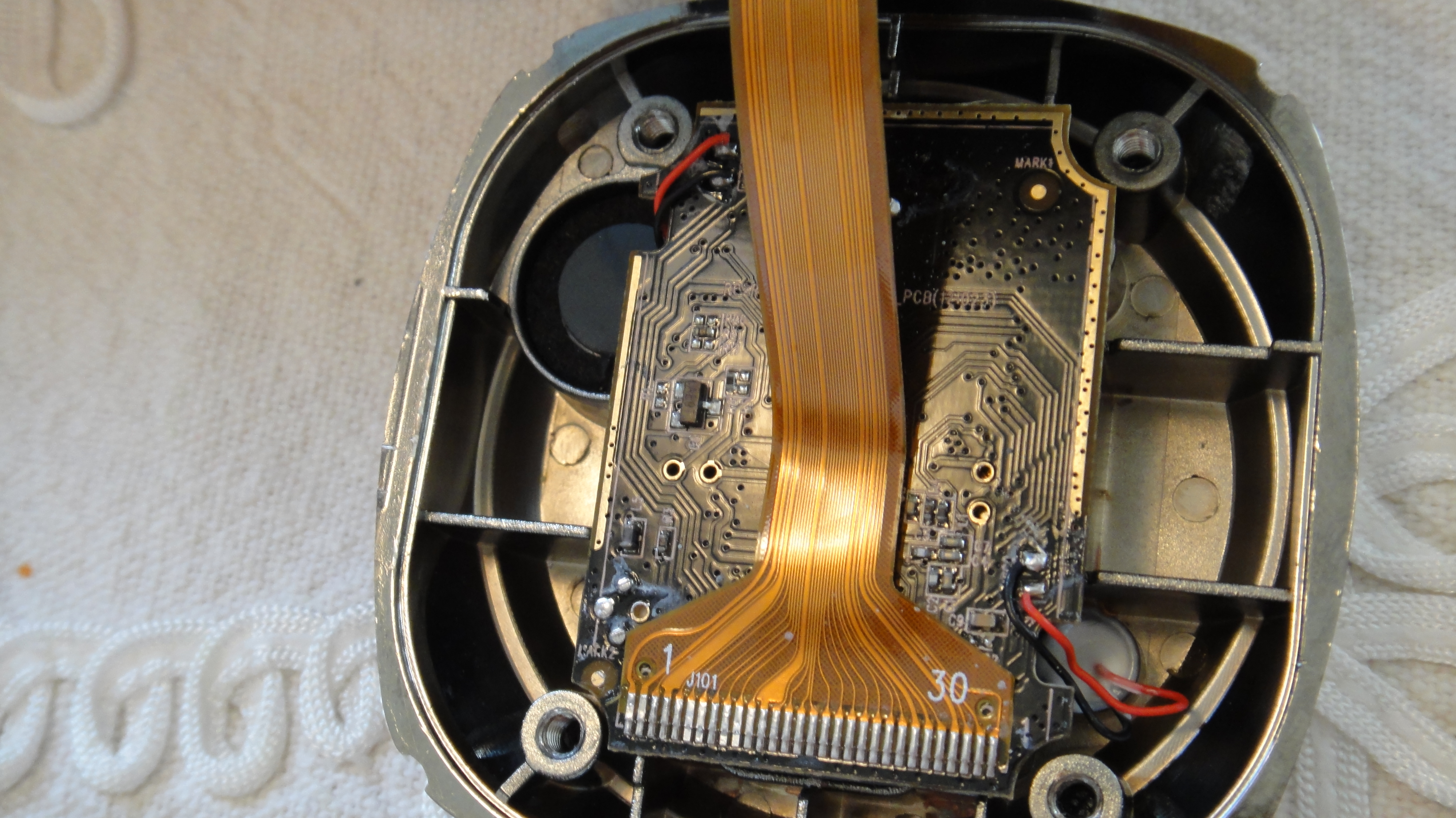

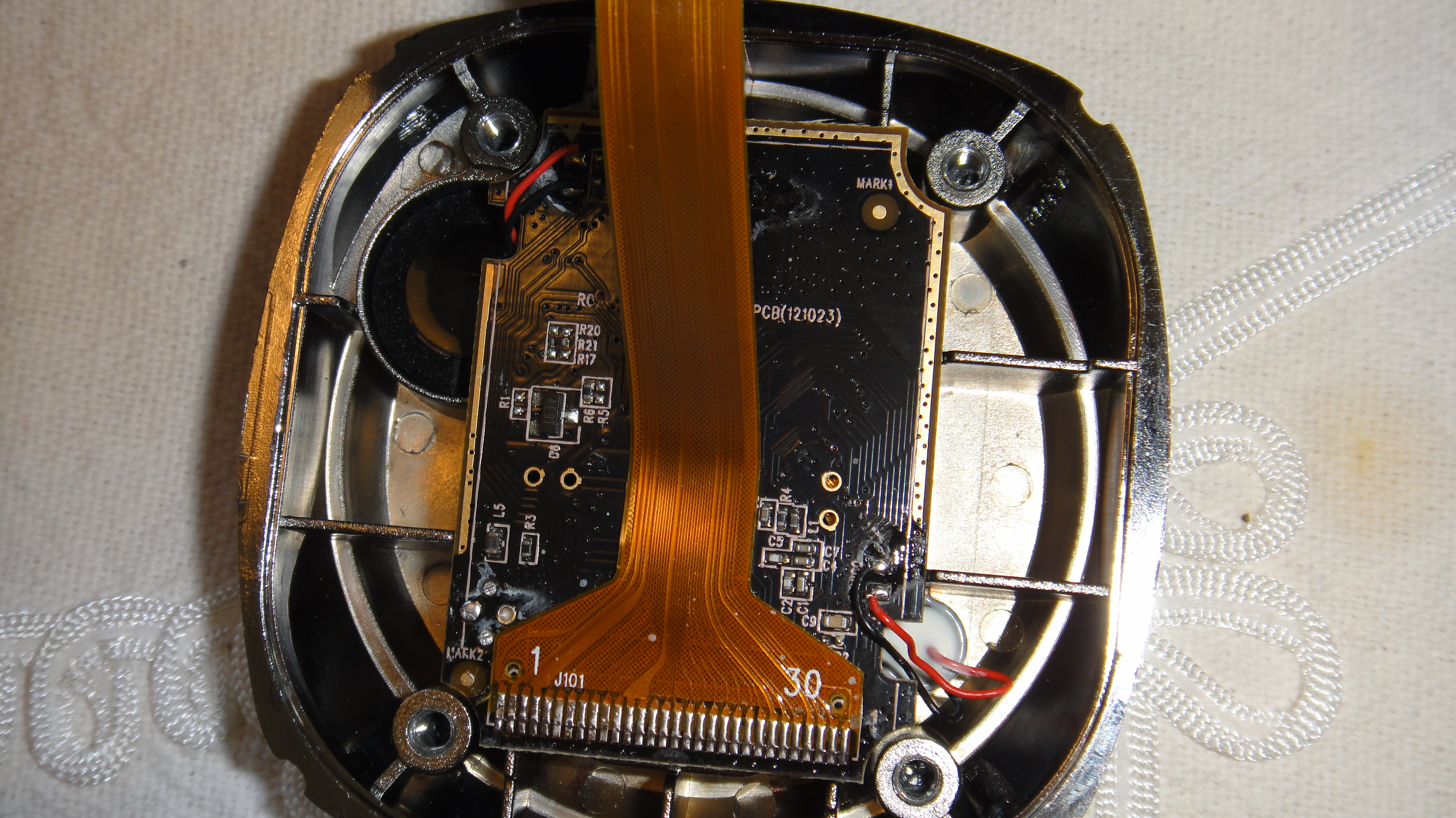

Hallo, zuerst vielen Dank an alle und die hilfreichen Ideen! Arsenico schrieb: > Ist das offengelegte Spionage oder hast Du freien Zugriff ? Es ist mein eigener Türspion, von freiem Zugriff kann man leider trotzdem kaum reden. Die Mini-Platinen sind sowas von mini und verbaut, dass selbst der Pin zum Taster nicht erreichbar ist; nur die Leitung vom Außenteil zum Innenteil und das ist ein 30-poliges Flachbandkabel mit nur 1cm Breite! Leider echt schwierig. Daher evtl.: Harald Wilhelms schrieb: > OldMen schrieb: > >> Sprich, was passiert am Türspion wenn dort die Taste gedrückt wird? >> Schaltet er evt. ein LED ein? Dann diese Signal auswerten..... > > Das geht möglicherweise dann sogar ohne jeglichen Eingriff ins > Gerät, wenn man z.B. einen Fotowiderstand mit Doppelklebeband > über die LED klebt. Ja, danke, soetwas werde ich mir überlegen müssen, weil auch der Taster echt schwer ereichbar ist. Optisch geht es vermutlich nicht da "nur" das Display angeht und eben nicht nur beim Klingeln. Ich werde eher irgend einen Akustik-Sensor brauchen der auf das Klingel-Geräusch reagiert.

Mache doch mal ein paar Bilder davon, wir können und das ganze nur schlecht vorstellen.
Markus Müller schrieb: > Mache doch mal ein paar Bilder davon, wir können und das ganze nur > schlecht vorstellen. Hallo! Es handelt sich um diesen digitalen Türspion: Somikon Digitale Türspion-Kamera mit SMS, MMS, Anruf-Funktion http://www.somikon.de/T-rspion-Kamera-NX-4068-919.shtml Und hier zwei Fotos vom Innenleben des Teils für die Tür-Außenseite. Der kleine Klingeltaster liegt genau hinter dem Flachbandkabel-Anschluss und liegt direkt auf der Platine. Ich glaube er überbrückt zwei Bahnen/Miniflächen auf der Platine und ist kein eigener angelöteter Bauteil (aber sicher bin ich mir nicht). Die Platine kann man leider nicht herausnehmen ohne die Anschlüsse für (verm.) Mic, etc. zu durchtrennen.
