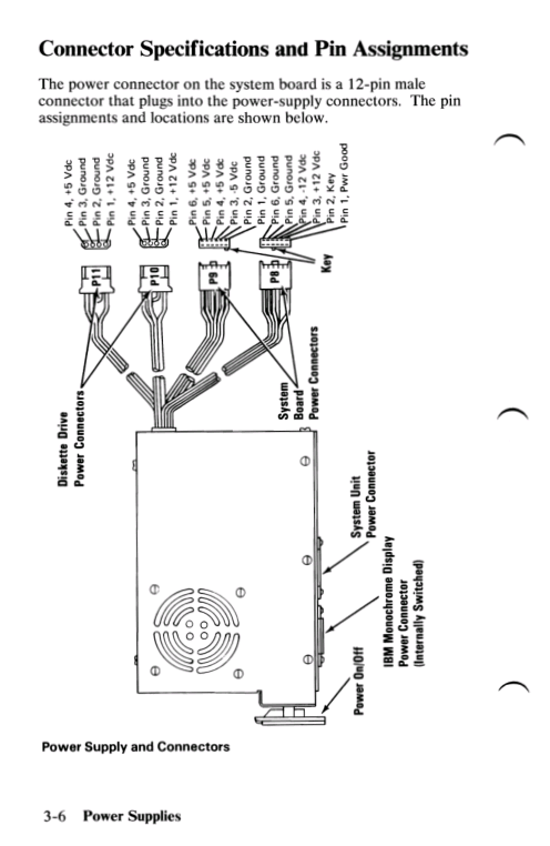

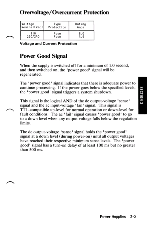

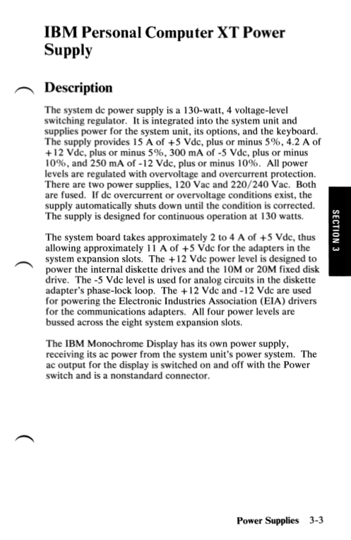

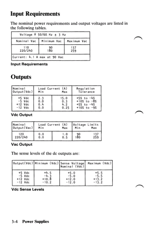

OK, ich muss zurückrudern. Das 65-Watt-Netzteil stammt aus dem PC; im XT steckte ein 130-Watt-Netzteil. Im Anhang die Spezifikationen des XT-Netzteils aus dem "IBM 5155/5160 Technical Reference Manual"

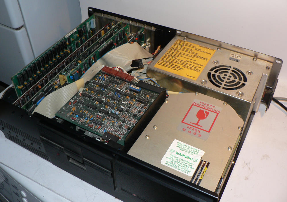

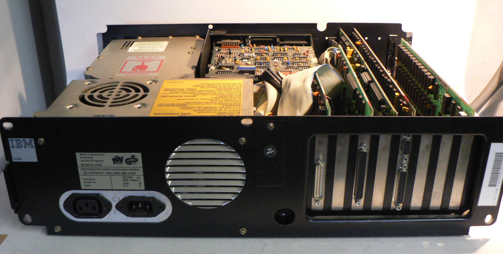

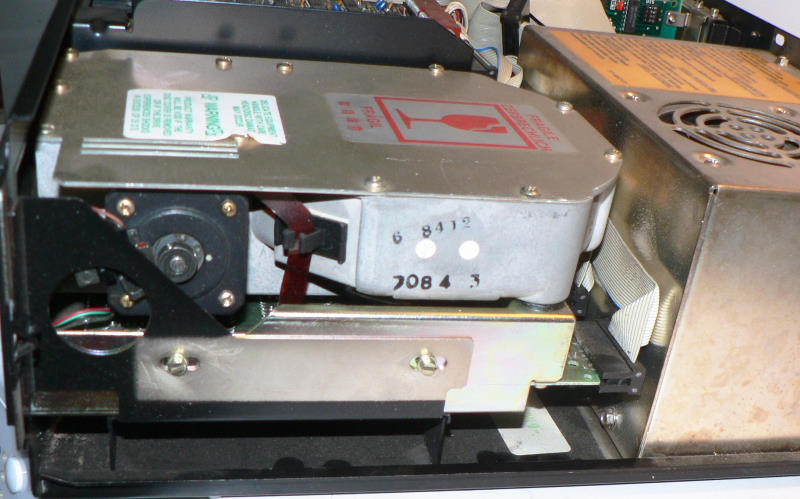

Hier mal ein Original XT 5160 aus meinem Lager mit 512KB und 10MB Platte, Original-Auslieferungszustand

Ne ist noch XT. Da kommen wieder die Erinnerungen. :) Hast du dazu auch den Orginal IBM Bildschirm? Bringt die Kisten wieder ans laufen! ;)

a. b. schrieb: > Hier mal ein Original XT 5160 aus meinem Lager mit 512KB und 10MB > Platte, Original-Auslieferungszustand in etwa so sieht das Teil aus. Eine Kamera habe ich momentan nicht. Vorne rechts ist oben die 20MB-Platte verbaut, darunter das 360kB-Laufwerk. Der vollhohe Schacht links daneben ist leer. Dieser XT ist auf 640kB aufgerüstet worden. Langsam ist er trotzdem. Ich hatte damals einen AT von Multitech gekauft mit 200W-Netzteil. Den hatte ich viele Jahre. Aufgerüstet wurde die Festplatte (von 30 auf 60MB vollhoch). Später kam ein winziges China-Mainboard rein. Dazu mussten neue Löcher ins Gehäuse gebohrt werden.
