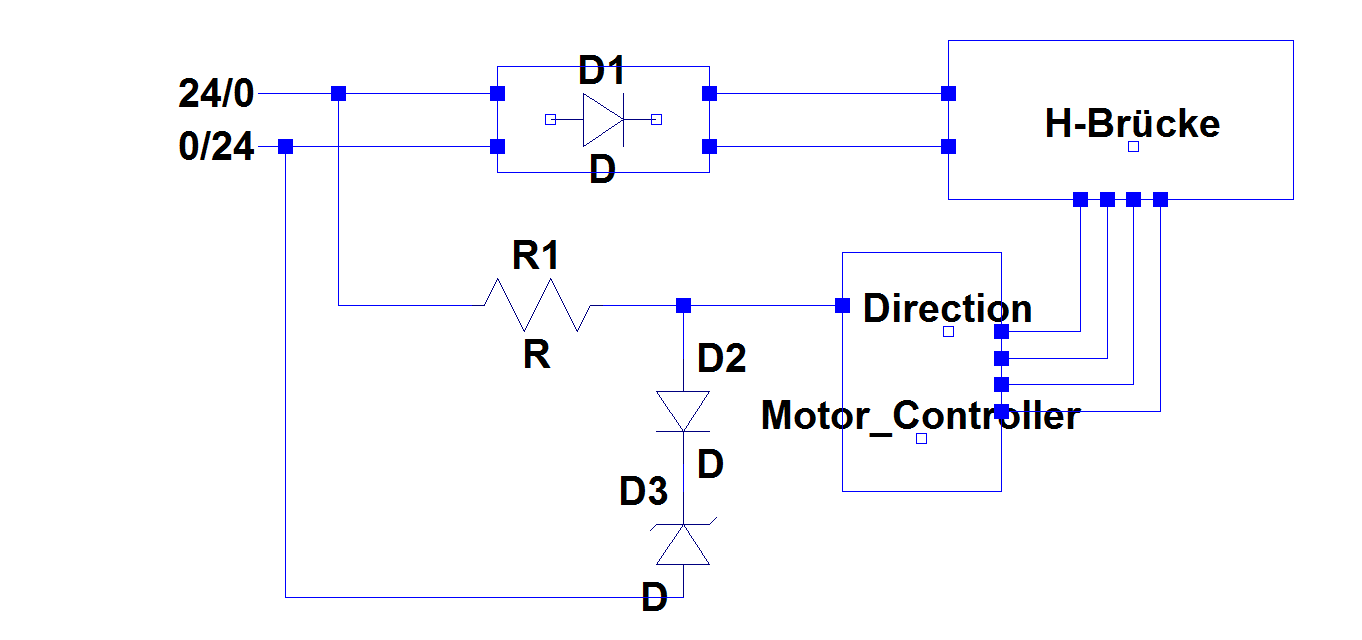

So sieht die Schaltung aus. Der Ausgang geht in einen Controller der die Direction ansteuert. Der Ausgang soll High oder Low sein. Jetzt hätte mich nur die analoge Schaltung interessiert, wenn man den Ausgang in den Controller invertieren will. http://de.wikipedia.org/wiki/Nicht-Gatter#Elektronische_Realisierung Welche Sinn hat D1?

Diese Schaltung habe ich mir auch schon überlegt. Für die Versorgung
24/0 V würde das funktionieren. Aber meine Vermutung ist das die
Schaltung für die Versorgung 0/24 V nicht funktioniert. Da würden noch
einige Bauteile fehlen.
>Welche Sinn hat D1?
Bei 24/0 V kommen 5V, die Diode ist ein Kurzschluß. Bei 0/24V wäre der
Ausgang auf 24V, die ZDiode wäre ein Kurzschluß. Somit blockiert die
Diode den Stromfluß und der Ausgang hängt auf 0V

Die Diode ist kein Kurzschluß sondern ein geschlossener Schalter Und wo und wie schließt du diese 3 Bauteile an?
#3491221
Eventuell: Auf definierten Level klemmen (Diode + Kondensator), mittels Spannungsteiler runterteilen und dann mit einem Komparator detektieren
#3491226
Das Signal kommt von draußen. Die drei Bauteile werden direkt ans Signal angeschlossen dann kommt Gleichrichter und H-Brücke
#3491236
Gleichrichter und H-Brücke sind parallel zu den 3 Bauteilen

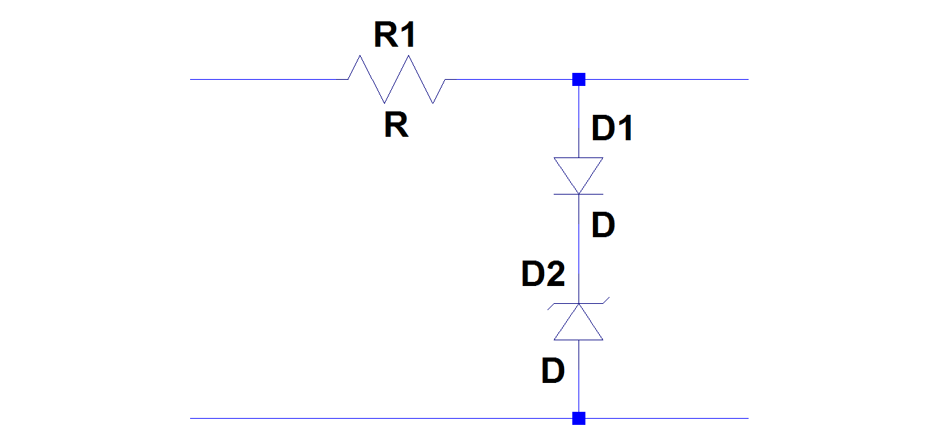

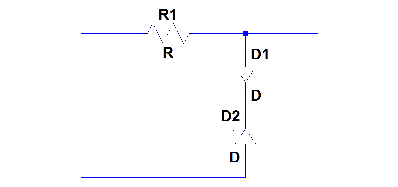

#3493982
So sieht die Schaltung aus. Mich interessieren jetzt nur diese 3 Bauteile invertiert. Logo schrieb: > diese 3 Bauteile invertiert. http://de.wikipedia.org/wiki/Nicht-Gatter#Elektronische_Realisierung

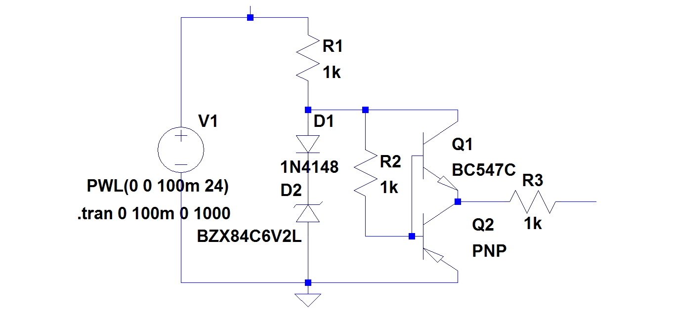

#3494103
Danke für die Hilfe Max Hast du es so gemeint wenn ich keine externe 5V Quelle habe. Ohne externe Spannungsquelle wird das nicht funktionieren. Überlege mal logisch: Du bekommst keine Spannung vom Motor, woher sollen dann die Spannung für das '1' Signal kommen... Die einfachste Möglichkeit wäre, die beiden Anschlüsse an der H-Brücke zu vertauschen. Zu deine Schaltung: 1.Der PNP ist verkehrt 2.Die Schaltung wäre auch dann kein Inverter, wenn der Collector des NPN auf +5V wäre. Sie ist ein nichtinvertierender Buffer. Antwort schreibenBitte melde dich an, um einen Beitrag zu schreiben. |
