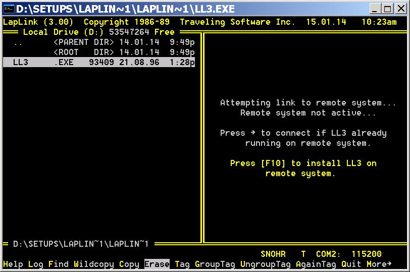

von Helge A. (besupreme)
LL3 startet bei mir im XP. Hab nur kein gegenüber zum Testen hier.
Das Prog hat auch die Funktion, sich selbst auf einen anderen Rechner zu
kopieren.

Also. Wenn ich früher einen Rechner hatte, bei dem ich nicht mit der
Floppy erbeiten konnte, bin ich mit 5poligen Nullmodemkabel immer auf
die Kiste draufgekommen. LL3 hat eine Funktion drin, um sich selbst über
das Nullmodemkabel auf den anderen Rechner zu übertragen.
vielen Dank Helge. Das könnte also gehen. F10.
