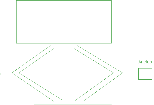

Hallo, ich möchte mittels eines Flaschenzuges einen 40-Zoll-Fernseher versenkbar hinter einem Schrank/Sofa verstecken. Seiltechnisch soweit kein Problem, das Ding hat hinten 4 stabile Wandhalterungsschrauben, Stahlseile, Rollen und Haken gibt es im Baumarkt. Auch das manuelle Hochziehen und das Einhaken des Ziehseils bei der korrekten Höhe in einem Wandhaken wäre kein Problem. Nun dachte ich jetzt doch, das ganze elektrisch zu lösen, hierzu hatte ich die Idee mit einem Scheibenwischermotor der noch bei mir rumliegt. Damit dieser jedoch nicht das ganze Gewicht halten muss, wenn der Fernseher oben ist, bräuchte ich einen Mechanismus, der das ganze hält, hierbei dachte ich an eine Art Sperrklinkenvorrichtung: http://de.wikipedia.org/wiki/Sperrklinke Dies würde auch gleichzeitig eine Art Sicherheitshalt realisieren, der Fernseher kann also nicht abstürzen, wenn z.B. mal das Getriebe vom Motor bricht. Jetzt meine Frage: Wo bekomme ich sowas? Dachte schon an Ausbauen aus altem Sicherheitsgurt etc.? Und wo bekomme ich stabile Haspel oder Rolle, die ich an den Motor anbringen kann? Zweckentfremdete Garn- oder Litzenrollen fallen aus, die sind alle aus Plastik ;). Und wie befestigt man dort das Stahlseil? Hätte jetzt an eine Schraubklemmvorrichtung gedacht. Kennt jemand Bezugsquellen? Gruß, Rabe4711

Wagenheberkonstruktion hatte ich auch schon gedacht, könnte man auch gut verstecken. Bzw. so ne Art Spindelhubsystem/Scherenhubsystem, aber da ist der mechanische Aufwand meiner Meinung nach schon wieder recht hoch durch viel Metallbearbeitung und es wird teuer durch viel Materialeinsatz. Kauflösungen sind eh unbezahlbar. Baumarktseilwinde ist ja auch recht teuer und vor allem groß, so viel Platz ist da nun auch nicht und es sollen auch keine Monsterstahlseile mit Industriehaken da rumhängen ;). Wo gibt es noch solche Haspeln oder Seilbremsen die ich brauchen könnte. Bergsteigerzubehör? Segeln?

Wenn der TV versenkt ist, wie versteckst du dann das Zugseil? gar nicht? Unschön. Da sehe ich eigentlich nur die Möglichkeit, den TV zu heben. (von welchem Gewicht reden wir hier?). Eventuell wäre ein einfaches Schienensystem ein Mittel: stell dir als Modell zwei parallele, senkrecht stehende Teleskopleisten für Schubladen vor, dessen "Schublade" der TV ist. Antrieb: Eine senkrechte Gewindestange mit Motor von Oben (also bei einem 40"-TV etwas über der Oberkante der 10x10cm-Montagemöglichkeit hinten am TV und einer Fühungsmutter am Kopf des stehenden Teils der inneren Leiste. Normale Teleskopschienen sind zu klein, aber einfache ineinanderpassende U-Profile aus Alu oder Stahl, mit Teflonband als Reibfläche...
Hi >Normale Teleskopschienen sind zu klein,... Wenn 70cm reichen: http://www.teleskopschienen-shop.de/teleskopschienen/vollauszuegebis45kg/vollauszuege-bis-45-kg---hs-4613---700-mm.php MfG Spess
